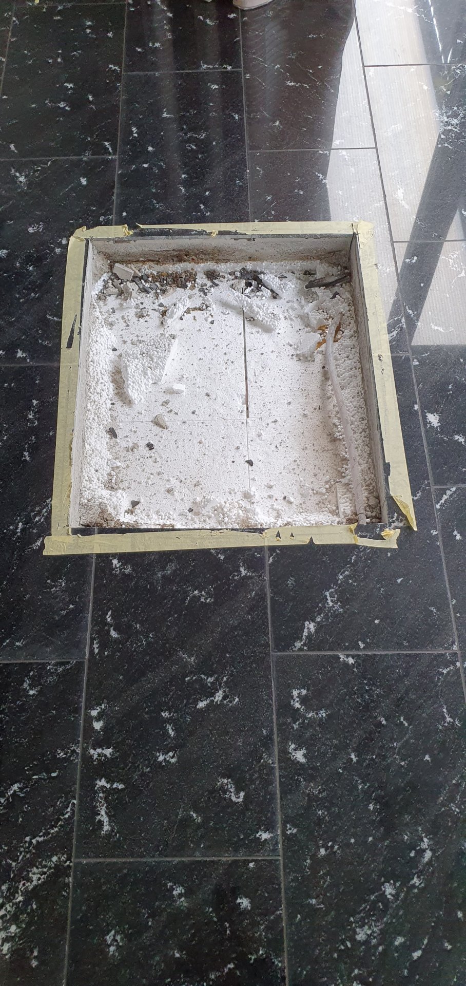

    Ja, das können die Sicherlich intern bei der Baufirma klären? alle Gewerke wurden von denen geleistet, Nur Maler und Fliesen Arbeiten von uns. erstmal sieht es glaube nachgewiesen das der Estrich nicht die Norm einhält.
    Wenn es ein Riss Währe, oder nur auf der Großen Estrichplatte, aber es ist im EG auf der Großen Platte 4 Risse im gleichen Raum (U Form) weitere 2 Risse
    im OG jeweils kleine Zimmer (L Form) je ein Riss Absenkungen im jedem Zimmer, verbogene Fliesen ecken (dachte der Verleger hat nicht geachtet. Aber es wurden immer mehr und mehr, ecken dachte ich wegen der FBH das sich das Silikon zurück zieht, auch nicht Estrich.
    ich glaube der Gutachter hat die Frage von mir mit dem heizkreisen nicht richtig verstanden? unter der grossen Estrichplatte (Foto) sind 3 Heizkreise diese werden mit 1 und 2 Gesteuert. Das heißt das eine Unterschiedliche Erwärmung stattfinden kann(wenn der eine Thermostat Schließt und der andere nicht) habe schonmal gelesen das da eine Dehnfuge integriert werden müsse? aber ist nichts vorhanden. genau darüber sind auch soweit die Risse... Aber nicht nur.
    Die Sockeldämmung ist auch nicht Korrekt durchgeführt wurden, dadurch kommt Kälte!, vielleicht auch Feuchtigkeit in den Ecken Rein?

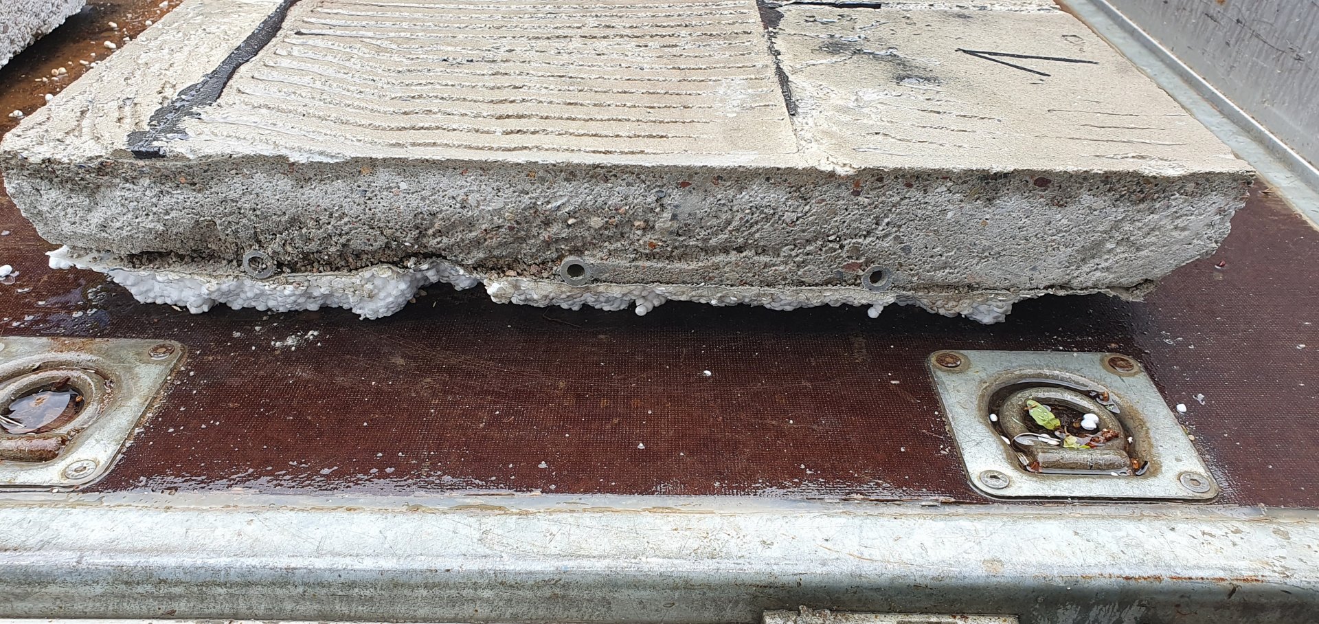

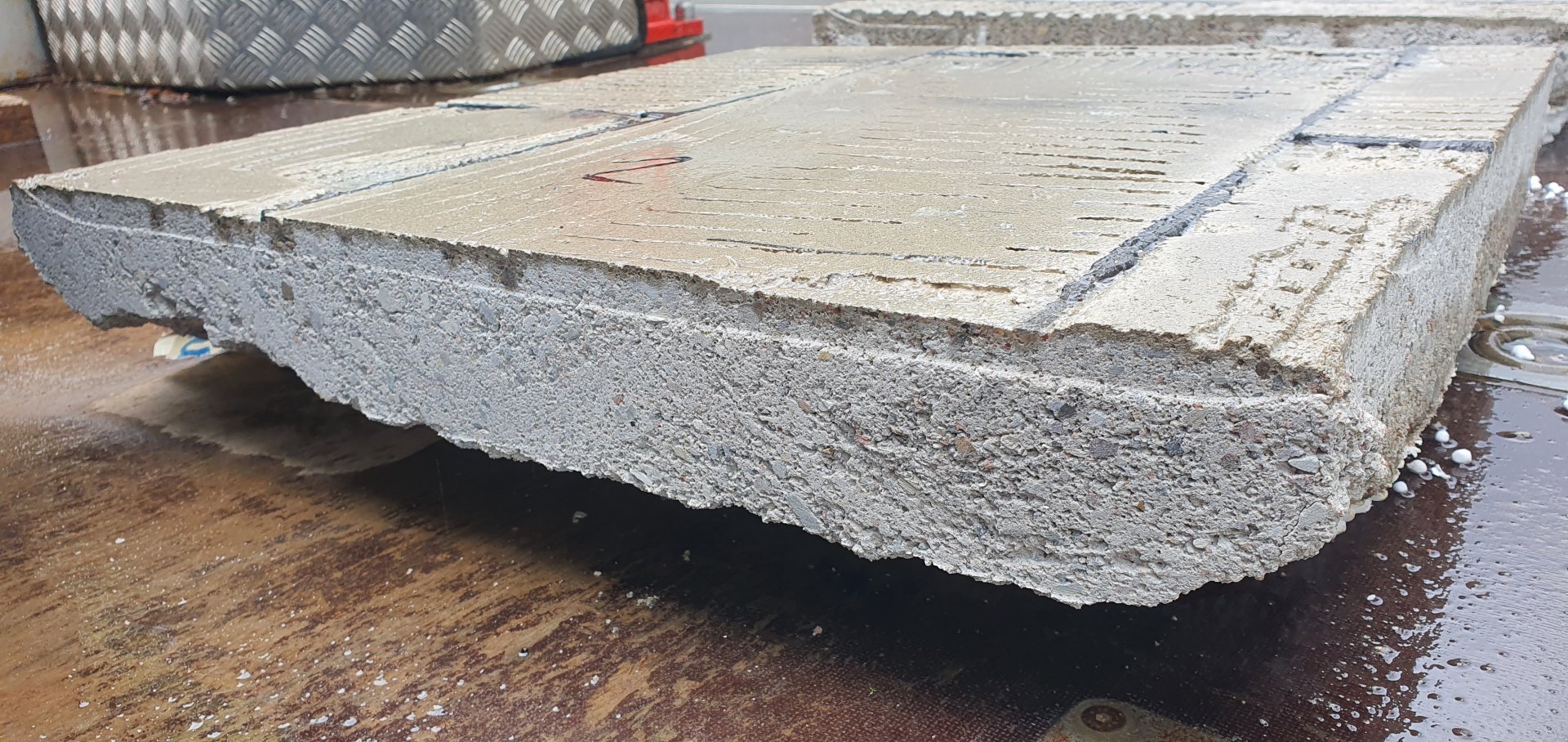

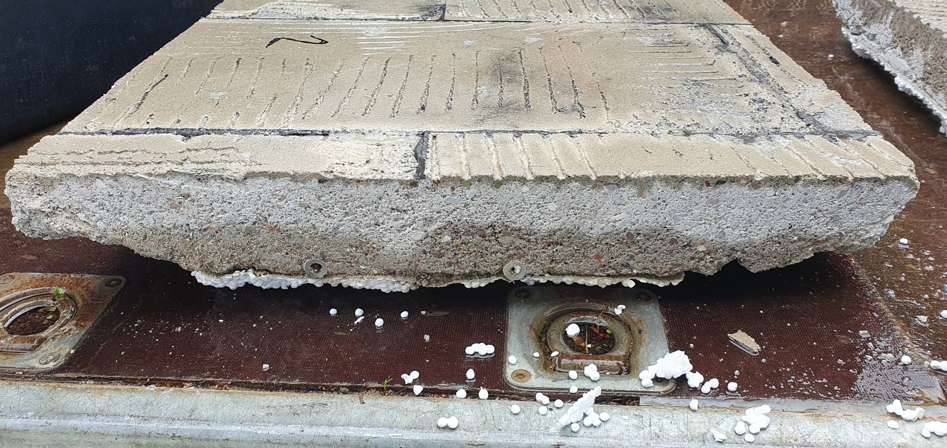

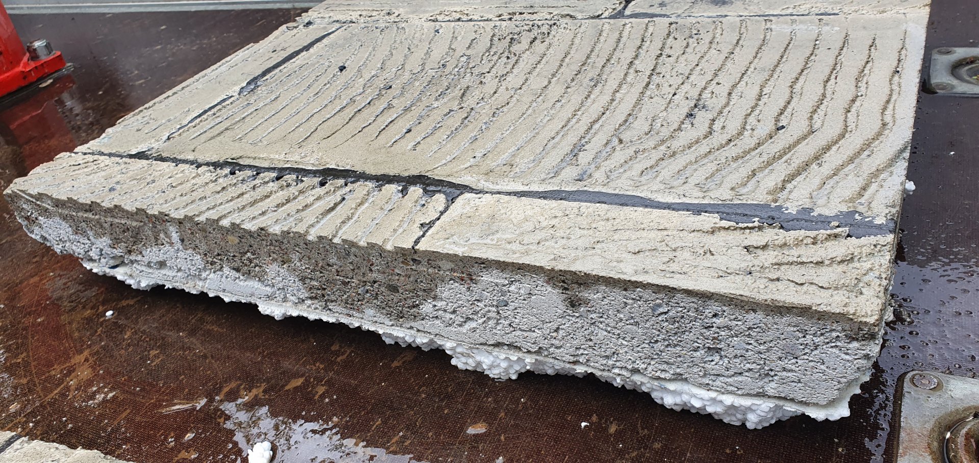

  14. #74 LevKaan2002, 26.05.2021
    LevKaan2002
    LevKaan2002
    10.06.2019
    36
    Heute wahr der tag, und mit Schmerz alles Durchschneiden lassen... habe euch mal paar Bilder vom Schnitt und Boden Hochgeladen?
    eure Meinung???
    so es soll Zementestrich sein...

    zu dem würde ich gerne Fragen zur Dämmung unter dem Estrich stellen wollen:
    Die Sicht direkt unter dem Estrich ist mit Grober Körnung versehen, fühlt sich auch weicher als die darunter liegende Schicht?
    Die Schicht darunter ist Feinkörniger als die obere und fühlt sich härter an?
    sollte es nicht umgekehrt herum sein? das die Trage(Obere Schicht) härter ist?
  16. #76 Fabian Weber, 27.05.2021
    16.543
    6.601
    Nee unten härter als oben.
  17. #77 LevKaan2002, 18.07.2021
    LevKaan2002
    LevKaan2002
    10.06.2019
    36
    So das ergänzungs Gutachten ist da, der Estrich erreichte bei keiner der weiteren 3 Proben die Norm.
    Es sind Werte zwischen 1.4-1.8 (min 2.0 Norm.2.5)
    Es steht:
    Dieser Estrich ist nicht für Granit Geeignet. Jetzt bin ich mal gespannt was die Baufirma vor hat?
    Die haben sich aufgetragen und wollten sogar entnahmen mittem im Raum, egal wurde durchgeführt.
