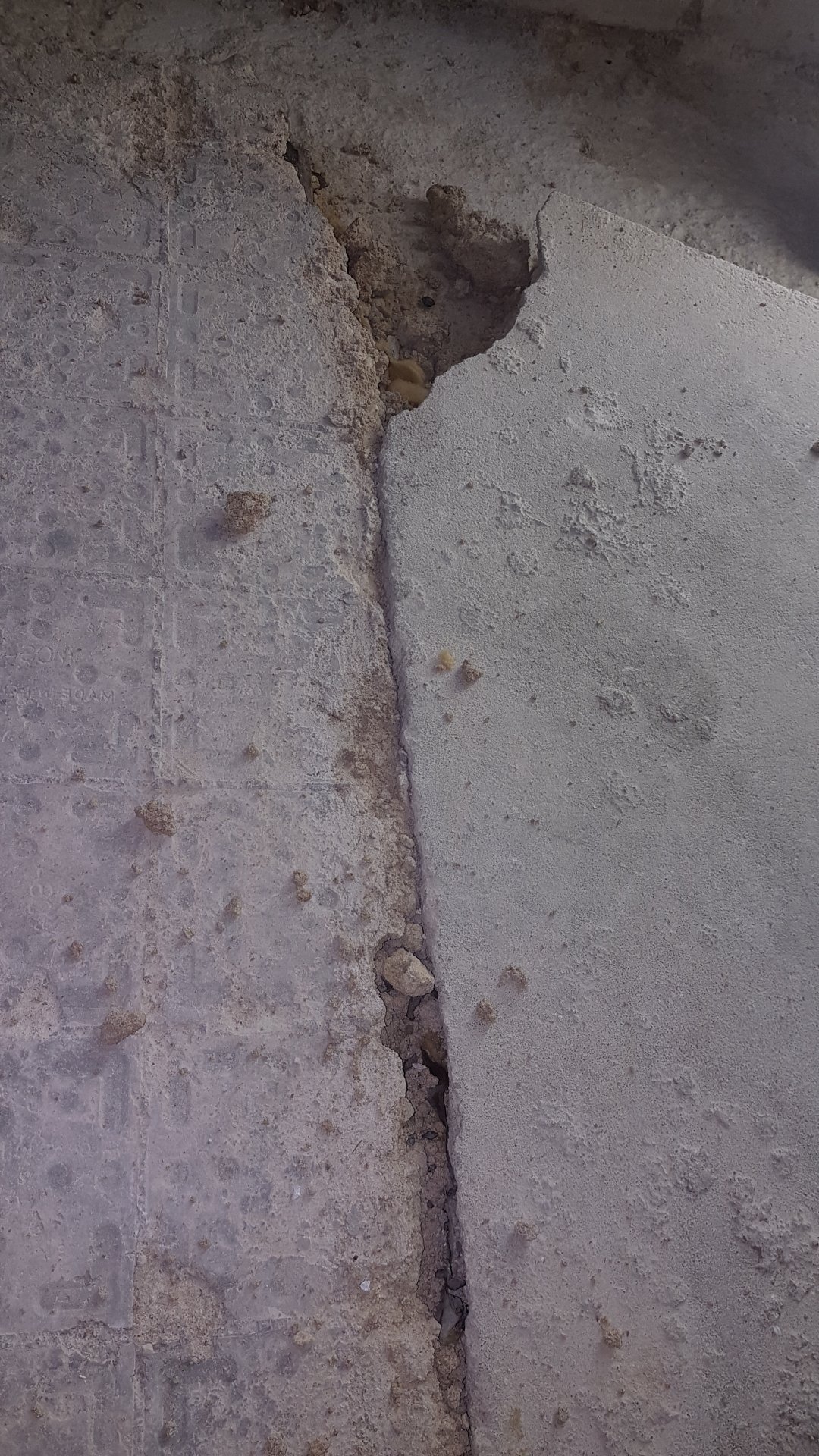

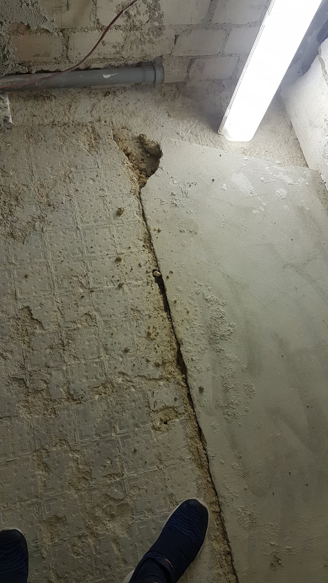

    Hallo Leute, ich hab die fließen und die Badewanne aus dem Badezimmer gerissen und musste leider festellen das der Estrich unter der Badewanne auf der rechten Seite garnicht richtig mit dem restlichen Boden verbunden ist und auch ordentlich wackelt.
    An der Wand entlang musste ich den Estrich öfen um die Abwasserrohre neu zu machen. Das wollte ich nachträglich zu gießen.
    Meine Frage ist jetzt ob man den Estrich noch reparieren kann oder neu zu machen sich mehr lohnt.
    MfG Dominik

    Kommt ganz drauf an, ob dort wieder die Badewanne steht, dann reicht es vermutlich mit ausbessern, bzw. vergiessen.

    Ich möchte auf der ganzen Länge eine begehbare Dusche fließen.
    Die wird um ca 10cm hoch versetzt weil der abfluss zu hoch liegt.
    MfG Dominik

    Wenn die Brause sowie 10 cm höher wird, kommt da ja normal noch was drauf, also wird es durch das Gewicht sicher nicht auffallen, ob der alte Untergrund, ohne dem Überbeton derzeit noch wackelt.
