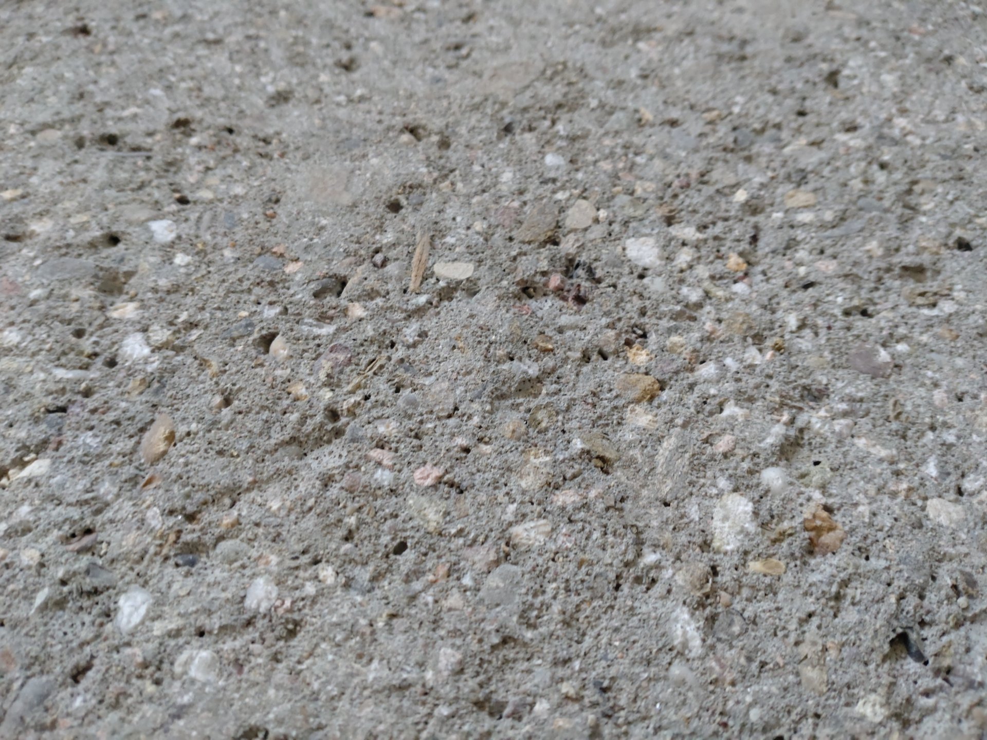

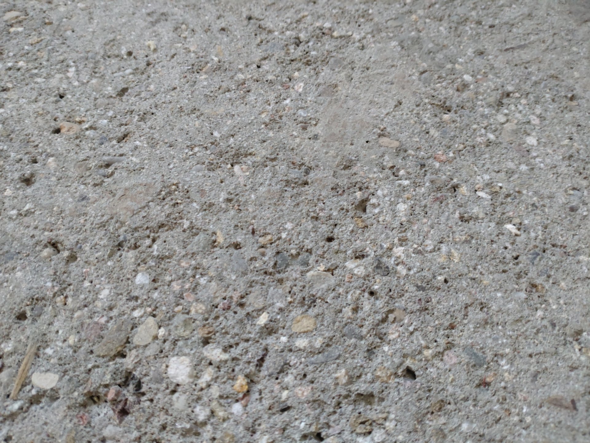

    ich bin neu hier im Forum und habe mit der Sanierung meines Hauses aus dem Jahr 1963 begonnen. Dabei kam unter dem Laminat der Estrich hervor. Allerdings sieht der Estrich nicht so aus, wie ich ihn erwartet hatte. Man sieht an vielen Stellen, dass der Vorbesitzer den Estrich abgefräst hat. Dadurch hat er nicht mehr die glatte Oberfläche sondern schon Ausbrüche der Steinchen.
    Ich will später wieder ein Laminat auf dem Estrich verlegen. Meine Idee wäre es jetzt, über den Estrich die Sakret Bodenausgleichsmasse zu gießen, da diese nur 2mm stark sein muss und dann nicht besonders aufbaut. Wäre das hier das richtige Vorgehen, oder wie schätzt ihr den Zustand des Estrichs ein bzw. welche Alternative habe ich um den Estrich zu reparieren?
    Das ist der Zustand des Estrichs:

    Also zumindest auf den Fotos sieht es jetzt nicht so richtig dramatisch aus. Ich wäre wahrscheinlich zu faul und würde lieber eine ordentliche Trittschalldämmung nehmen.
    Ausgleichsmasse nur, wenn "Wellen" im Estrich sind. Also Unebenheiten, die über viele Zentimeter gehen. Unebenheiten die auf weniger als zwei cm stattfinden, sollten keine Auswirkungen haben.

    Danke für deine Antwort. Dann werde ich das wohl so lassen. Rein aus Interesse, was wäre die richtige Art es zu reparieren?

    Was fachlich richtig wäre, kann ich dir nicht sagen. Ich weiß nur, dass ich bei so ganz dünnen Schichten Ausgleichsmasse immer Angst hätte, dass sich kleine Stückchen ablösen. Und wenn es dann krümelt ist es bestimmt schlimmer, als wenn ein paar Kratzer drin sind.

    Wenn der Estrich selbst fest ist (im Großen und Ganzen "hart" und nur oberflächlich etwas sandend), dann gibt es da wenig "zu reparieren", weil er dann einfach nicht kaputt ist. Ob man da was machen muss hängt dann einzig und alleine vom Bodenbelag ab. Bei Laminat musst da nichts machen.
    Wenn es dir nur um das "Krümeln" (sanden) geht, dann kannst da mit etwas gutem Tiefgrund (zB PCI o.ä.) die Oberfläche recht einfach verfestigen. Muss aber bei Laminat mE nicht sein.
