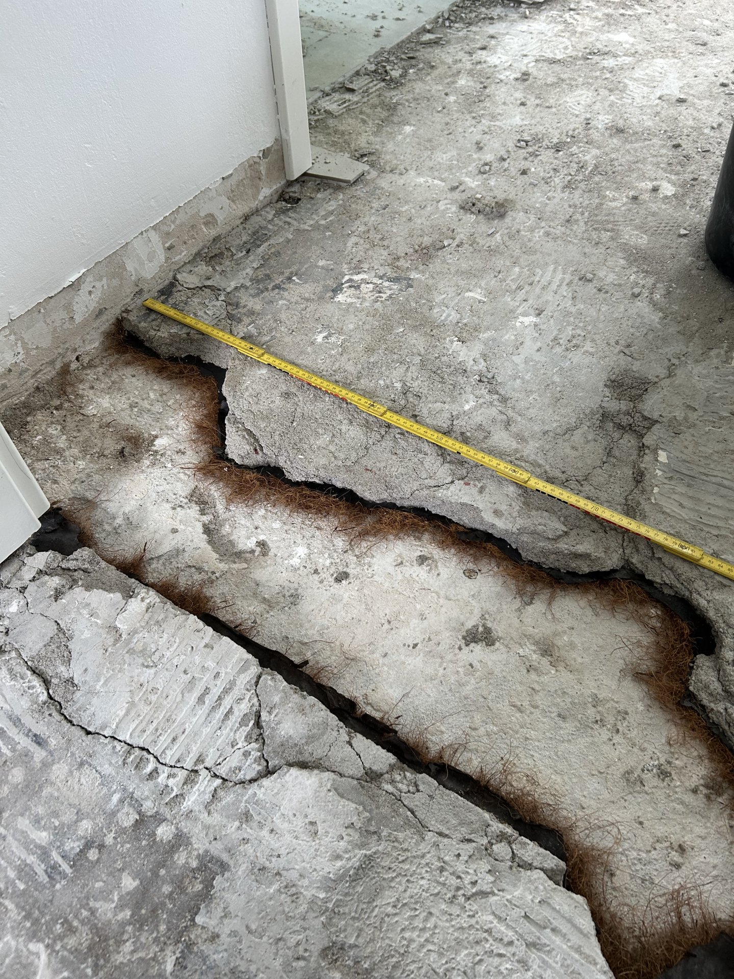

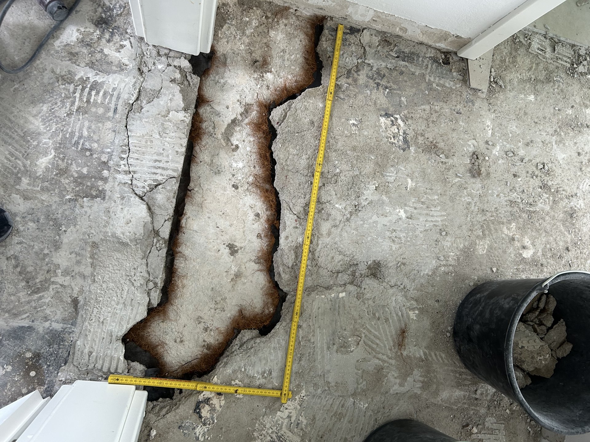

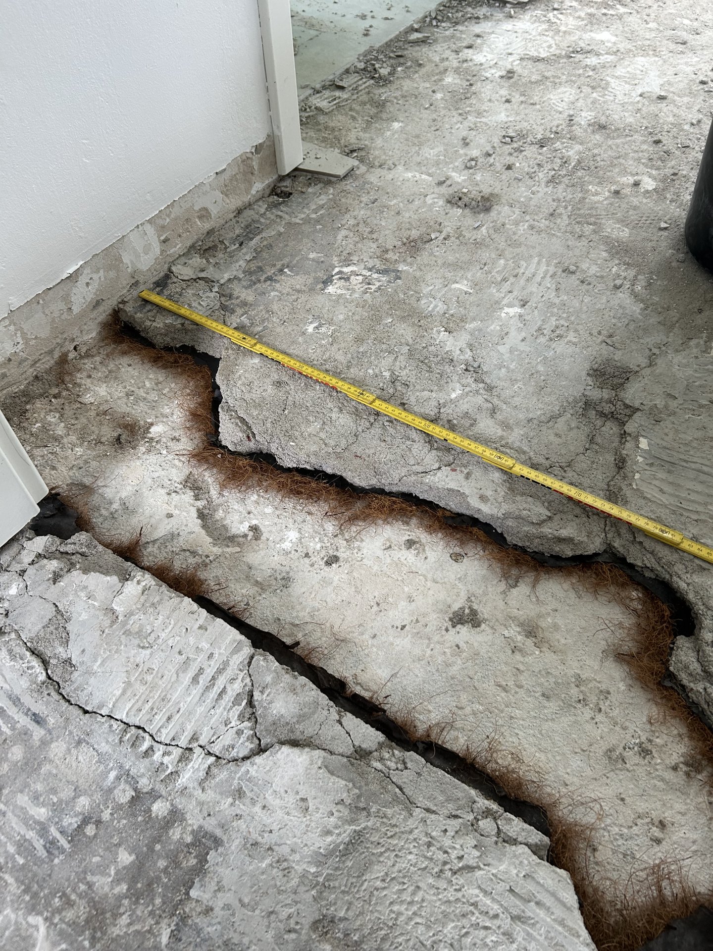

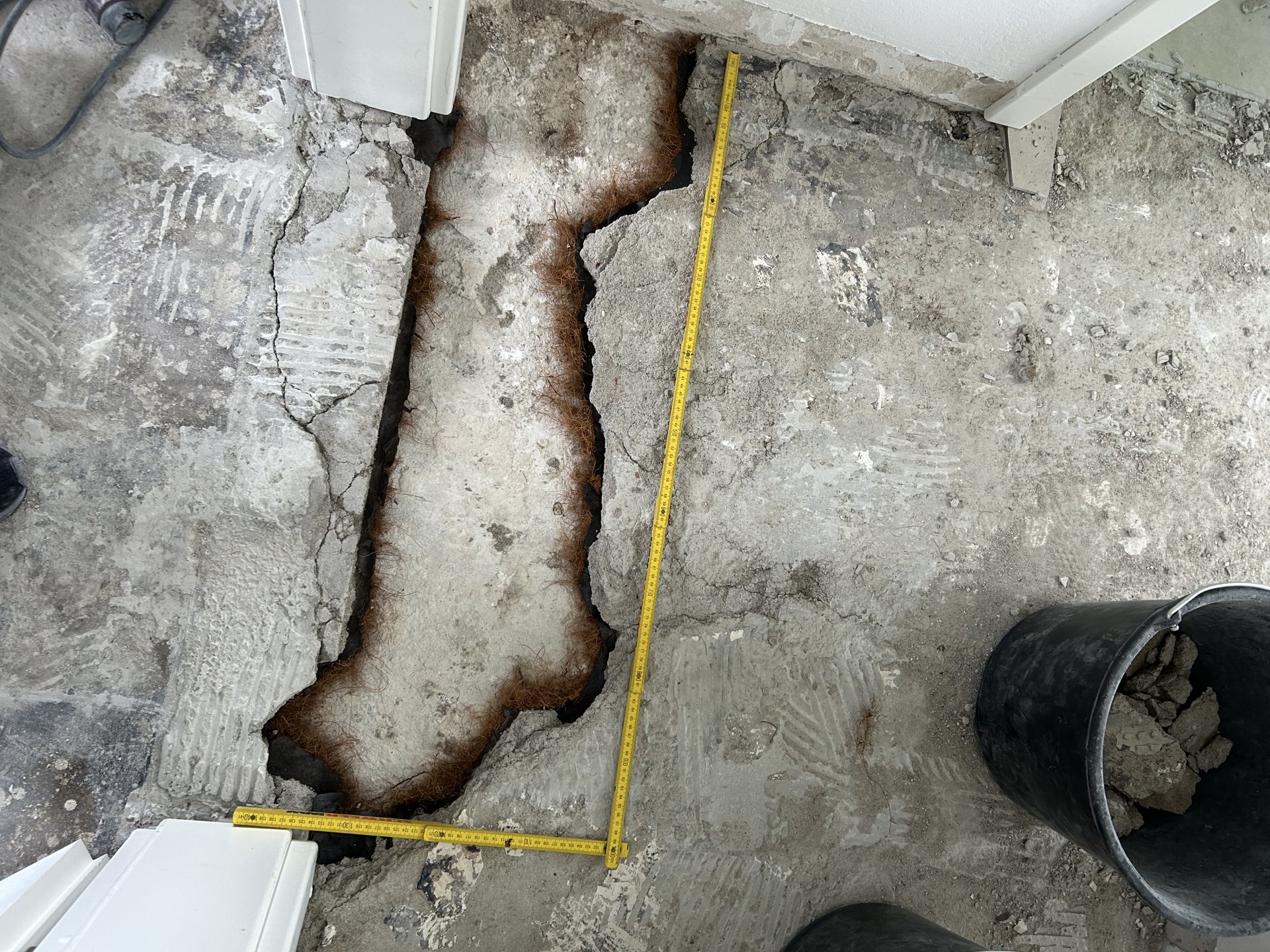

    Schönen Sonntag euch,
    Die Fotos sagen alles über die Situation und ich bin ein wenig hoffnungslos. Dies geschah beim Entfernen der Fliesen. Der Estrich ist größtenteils noch sauber und in einem guten Zustand. Ich sollte dieses Loch (und eventuell die andere Seite mit einem Riss danach) füllen. Die Dicke des Estrichs beträgt ca. 3,5 - 4cm.
    Mein ursprünglicher Plan war:
    1. Die Kanten mit einem Winkelschleifer zu säubern und in einer 45 grad winkel auf machen
    2. Eine PE-Folie auf die Betondecke aufzubringen (Ist für eine so kleine Fläche eine Trittschalldämmung notwendig?)
    3. Dämmstreifen an den Wänden anzubringen. 4. Grundierung mit Zementschlämme.
    5. Das Loch grob mit Reparaturmörtel zu füllen und glatt zu apachteln.
    6. Zum Schluss würde ich die ganze Fläche mit Ausgleichsmasse (5mm-1cm) bedecken.
    Bin ich mit meinem Plan einigermaßen auf dem richtigen Weg oder völlig daneben?
    Den Estrich zu entfernen ist leider keine Option und ich möchte ihn einfach wieder begehbar haben.
    Für Tipps wäre ich sehr dankbar.
  2. #2 Ettlingen, 08.06.2025
    Ettlingen
    Ettlingen
    13.05.2024
    554
    138
    ARDEX EP 25 verwenden + Trittschalldämmung. ARDEX hat zum Produkt ein YouTube Video veröffentlicht, indem die Verarbeitung gezeigt wird.
    Ggf. bei ARDEX nachfragen, ob bei dieser relativ großen Fläche mit Klammern (was bei normalem Estrich notwendig wäre) gearbeitet werden muss. Auf Trittschalldämmung würde ich nicht verzichten. Es besteht ansonsten die Gefahr, dass aufgrund unterschiedlichen Verhaltens der Bereiche, es zu Spannungen kommt.
