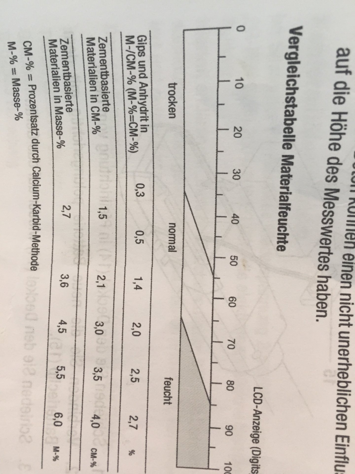

    zum messen der Restfeuchte habe ich mir das Trotec BM31 gekauft. Leider bin ich mir bei der Interpretation des angezeigten Wertes unsicher, ob ich mit dem Verlegen von Vinyl beginnen kann. Angezeigt werden 48 Digits.
    Im Anhang habe ich den Ausschnitt der Bedienungsanleitung beigefügt. Auf der Skala wäre 48 = trocken
    Aber was bedeuten die Werte darunter in der Tabelle?
    Es wäre klasse, wenn mir jemand helfen könnte.

    Wenn sich nichts Grundsätzliches geändert hat, ist immer noch die Darr- und die CM-Probe einzig gesicherte Prüfmethode zur Bestimmung der Belegreife eines Estrichs.
    Dein Schätzeisen kannst Du dazu verwenden, zu beurteilen, ob schon eine CM-Messung sinnvoll ist.
    Deine Digits sind keine eichbare Größe. Du kannst nur Vergleichsflächen aus dem gleichen Material gegeneinander abwägen.

    @Fred Astair
    Du hast vollkommen Recht.
    Andererseits ist bei festgelegten Stoffzusammensetzungen mit einer Mindestdicke von 3 cm- wie eben z.B. bei Estrich eine "halbwegs" richtige Zuordnung schon möglich.
    Diese ersetzt aber - wenn eine Fachfirma die Belegung übernehmen soll - NICHT die CM- oder Darr -Probe.
    @TE:
    Auch die DARR-Probe ist kein Hexenwerk.
    Sie brauchen eine Feinwaage mit Anzeigegenauigkeit von 0,1 g (Im Internet zwischen 10 und 15 Euro) und eine Mikrowelle.
    Dann einfach nach DARR-Berechnung googeln.
