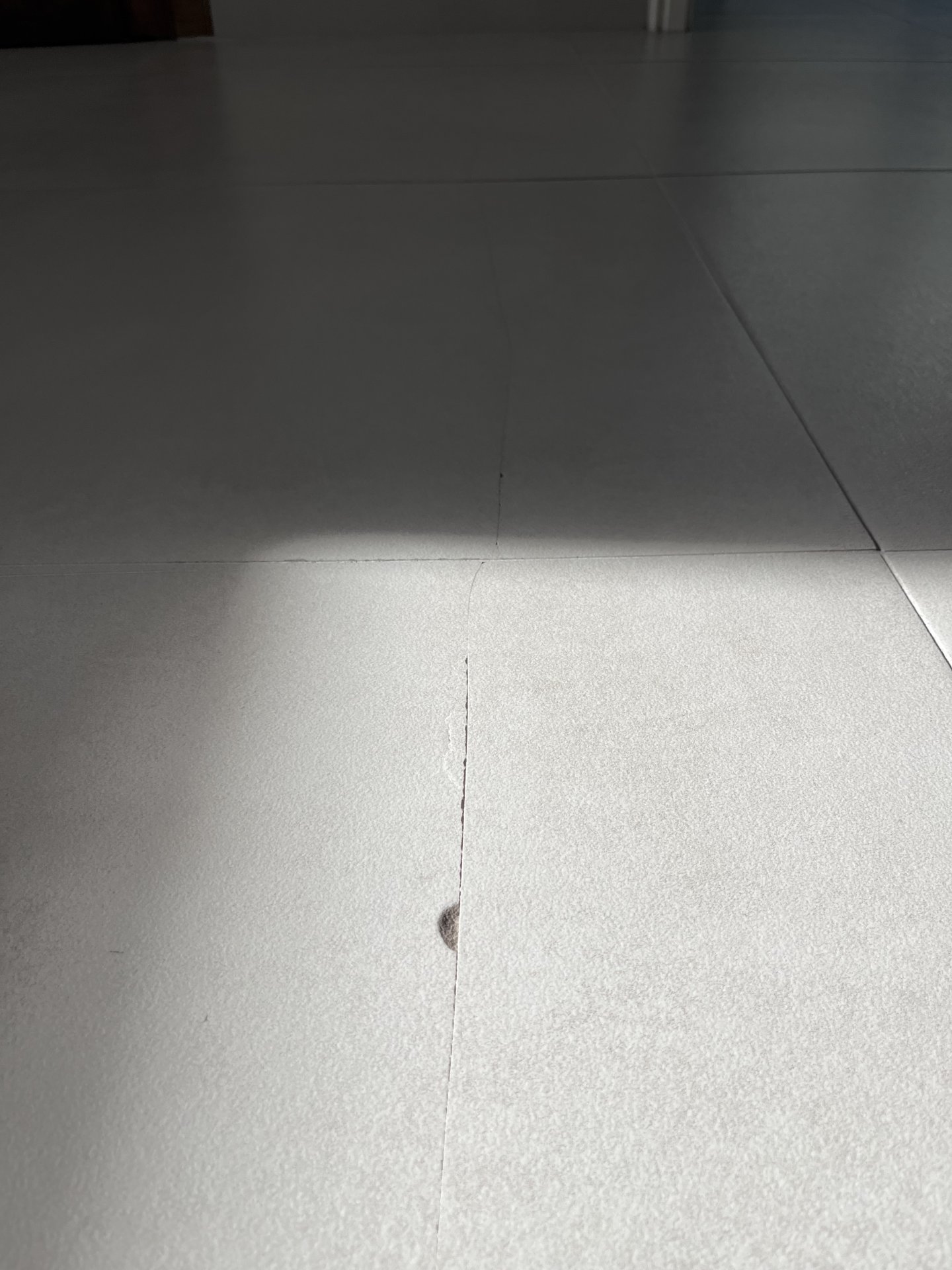

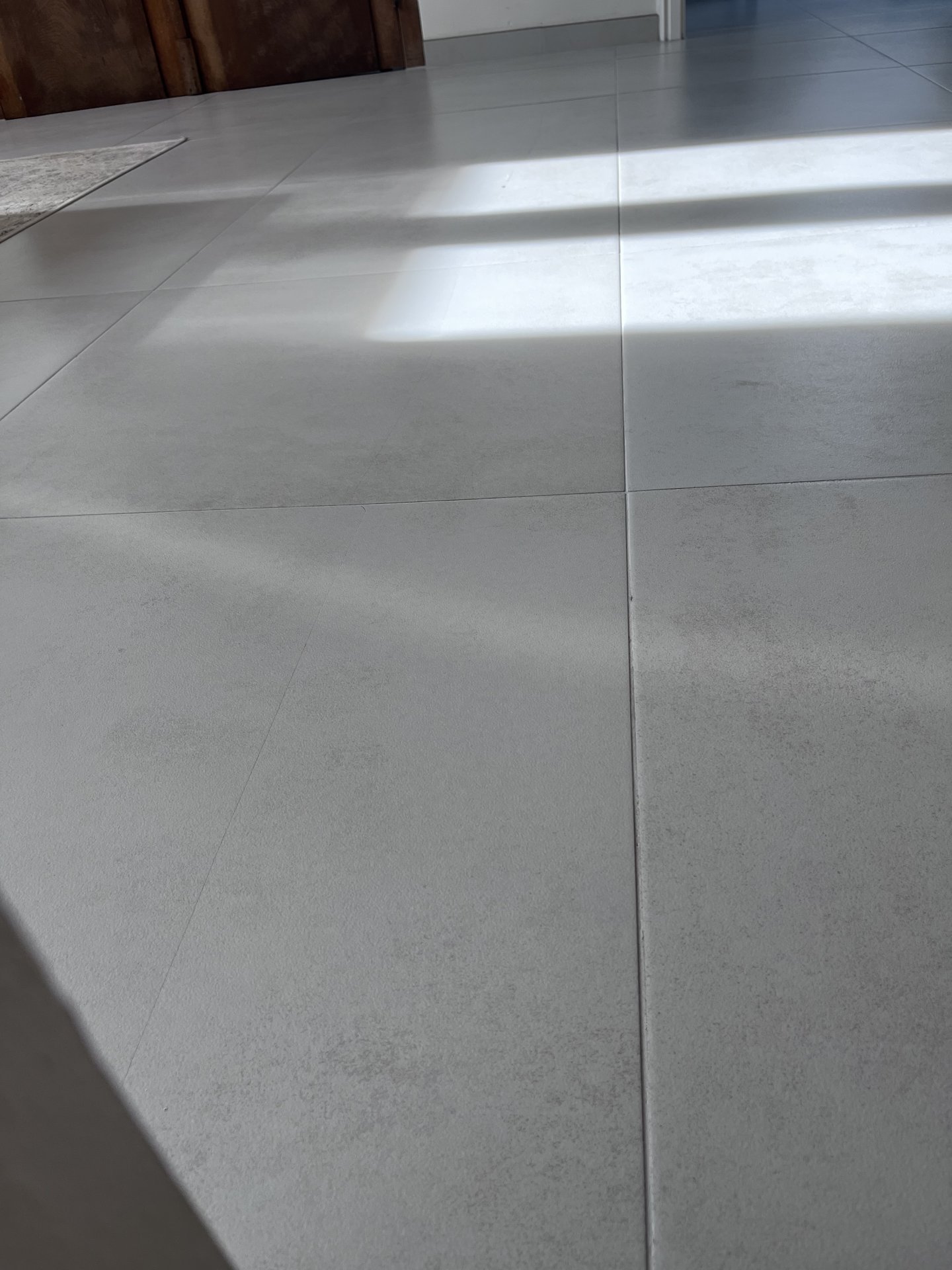

    ich habe 2020 neuen Estrich auf meine FBH verlegen lassen. Leider war die Heizung noch nicht bereit, so musste ich die Fliesen verlegen ohne vorher geheizt zu haben. Jetzt habe ich leider einen ganz langen Riss durch meine Fliesen.
    Ich möchte jetzt die Fliesen austauschen. Google empfiehlt den Riss mit Harz zu schließen. Ich möchte das Risiko nicht eingehen, weil ich befürchte FBH wegzuflexen :)
    gibt es eine andere Möglichkeit den Riss zu überbrücken und dann neue Fliesen zu verlegen? Mit einem Gewebe oder so?

    Ja Entkopplungs oder Armierungsmatten , allerdings musst du um die Stärke plus den Kleber in der Fläche abfräsen , wenn du harzen und klammern willst stell doch Tiefenanschlag ein beim Schneiden.

    Ja, den Kleber werde ich auch abfräsen. Den muss ich aber auch abfräsen, wenn ich den Riss verharze oder nicht?
    Ist eine Entkopplungsmatte genau so sicher wie das Verharzen? Oder besteht mit der Matte noch ein Risiko, dass die Fliesen erneut brechen?

    Du hast dies missverstanden, du musst von deiner OK Estrich in der Fläche fräsen und das ca 1 cm tief und flächig je nach deinem Riss , ca 80 cm breit plus die Länge.
    Dein alter Kleber muss eh raus.
    Ja.
    Das kann bei keinem Verfahren ausgeschlossen werden , da die Ursache für den Riss nicht bekannt ist.

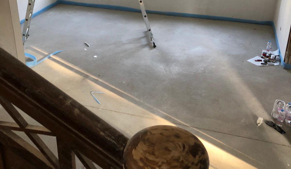

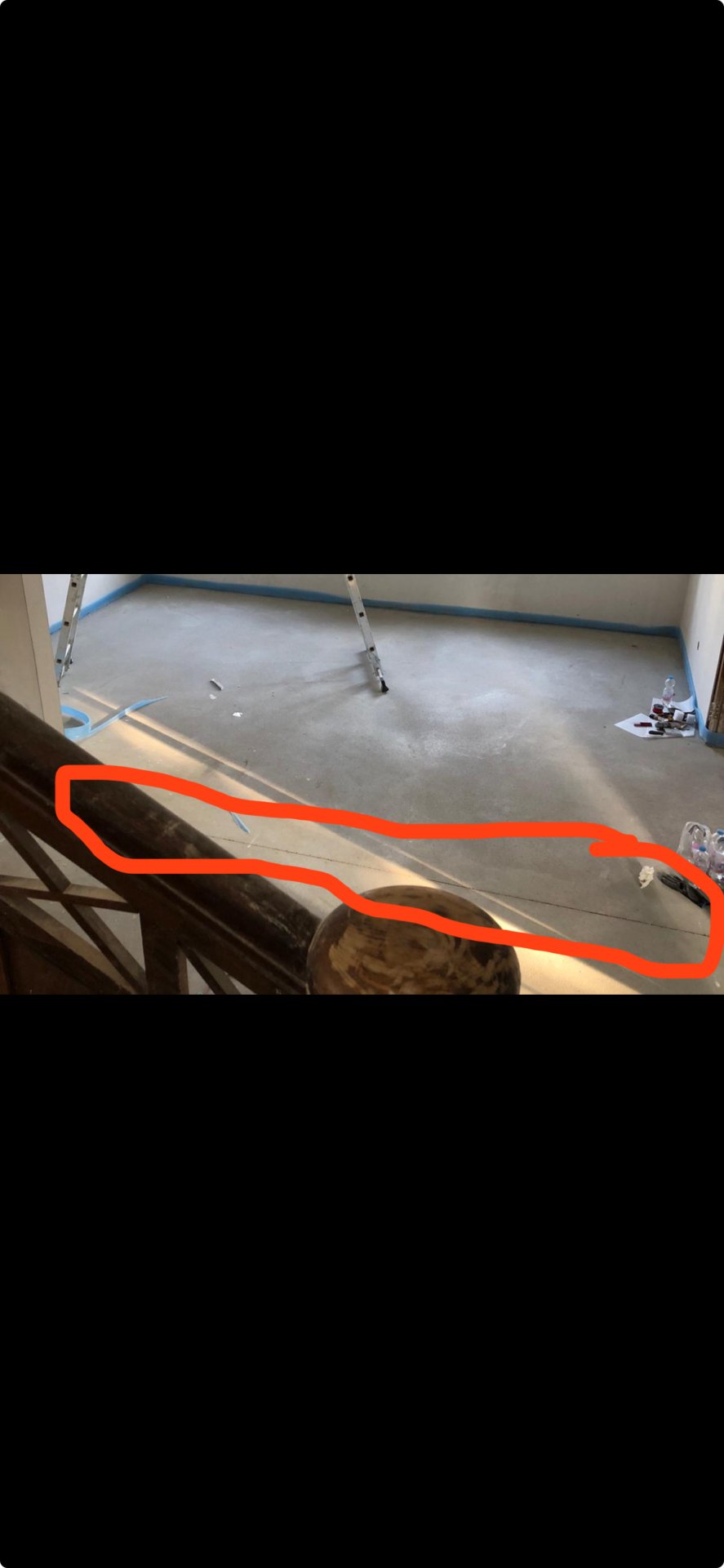

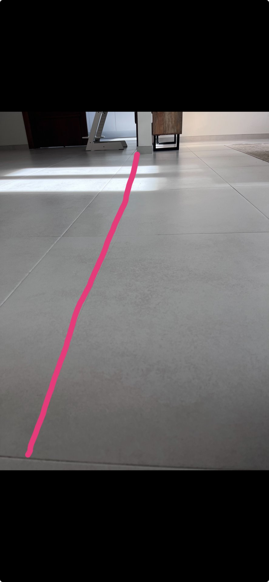

    ich würde gerne die Feiertage nutzen und die kaputten Fliesen austauschen. Ich habe mir mal die alten Bilder angeschaut. Als der Estrich neu verlegt wurde, hatte der Estrichleger genau an der Stelle, wo die Fliesen kaputt sind, eine Fuge gelassen.
    Die Fuge wurde doch extra gemacht, damit da kein Riss entsteht. Bringt es was, wenn ich die Stelle mit Entkopplunngsmatte trenne? Oder sollte ich die Fuge lieber schließen?

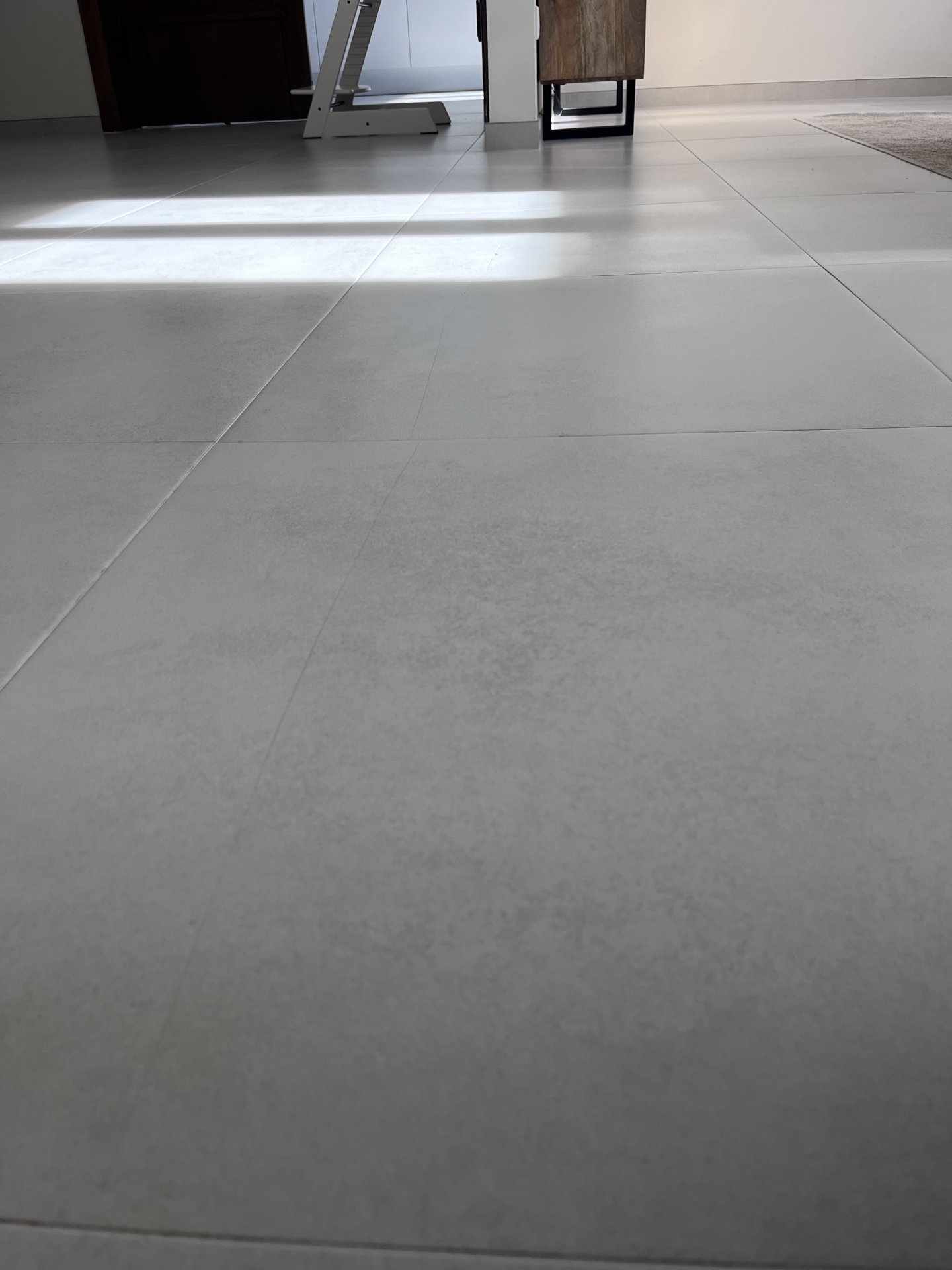

    Ja , aber du trennst nicht sondern arbeitest die Matte flächengleich Estrich OK ein , wo wir wieder beim Fräsen sind
    Nein.
    Alternativ zum einarbeiten von Matten , wäre die Verlegung deiner Ceramic als Schnittfuge genau über der Fuge und und verfugen mit Epoxy.
    Vermutlich eine Dehnfuge und kein Grundriss beigefügt könnte also auch Arbeitsfuge sein - geht die Fuge bis auf die OK Systemplatte / Tackerplatte?

    Das ist eine Dehnungsfuge. Hat der Estrichleger bewusst gemacht, damit keine Risse entstehen.

    Und warum hast Du oder Dein Fliesenleger einfach über die Fuge hinweg verlegt? Jetzt willst Du mit einer fragwürdigen Matte das Gleiche machen und mal eben über den Jahreswechsel die Fliesen rauskloppen, die Fläche einen Zentimeter tief abfräsen (womit eigentlich?), Entkopplungsmatten und neue Fliesen verlegen?

    Das müsste ich meinen Fliesenleger fragen. Kann/darf man nicht über die Fuge hinweg verlegen? Wie macht man das denn sonst? Müsste dadrüber genau die Fliesenfuge sein?
    Weiß noch nicht wie der neue Fliesenleger das machen wird. Er weiß noch nuxht, dass sich genau dadrunter die Dehnungsfuge befindet.

    Fliese schneiden und als Dehnfuge mit Silikon oben im Belag übernehmen

    Ist möglich. Diese Reihe herausnehmen und schneiden
    Gibt ne extra Fuge, aber das ist nun der praktikabelste weg.

    Ne, er wird es nicht machen. Er sagt, dass die Fliese auch mit Entkopplungsmatte wieder zu 100% reißen wird.
    das kann doch nicht wahr sein. Was soll ich jetzt tun? Hat jemand es mit Entkopplungsmatte trotzdem mal versucht?
