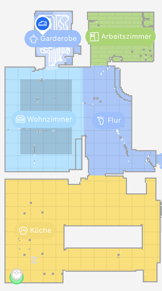

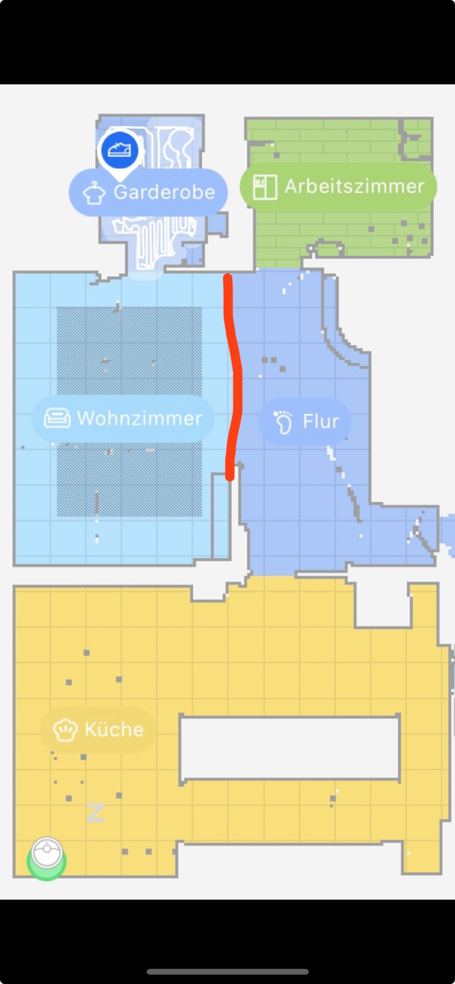

    Mir fällt gerade ein: brauche ich diese Dehnungsfuge im Estrich überhaupt? Meine Überlegung wäre sonst die Dehnungsfuge einfach zu schließen? Was meint ihr?
    hier ein Grundriss. Die Dehnungsfuge geht genau zwischen Flur und Wohnzimmer.

    An den Türschwellen sind ja überall Dehnungsfugen. Muss denn mitten im Raum einer sein?
    vielleixht ist die da ja unnötig?
  9. #29 Fred Astair, 30.12.2024
    12.432
    6.331
    Ganz sicher ist die da unnötig.
    Bei der von Dir gezeichneten Sollbruchstelle reißt jeder Estrich. Ob mit oder ohne Fuge.

  11. #31 nordanney, 30.12.2024
    nordanney
    nordanney
    15.09.2021
    5.806
    3.324
    Niederrhein
    Noch hässlicher als ein immer wiederkehrender Riss in den Fliesen?
    Das wurde Dir schon gesagt. Die Fuge in den Belag übernehmen.

    Sind es echte Dehnungsfugen (also mit Trennstreifen) oder nur Scheinfugen (Kellenschnitt). Sind unterschiedliche Dinge.
    Kommt auf Größe und Geometrie des Raumes an.
  13. #33 Shareef, 30.12.2024
    Shareef
    Shareef
    29.06.2019
    365
    Kellenschnitt, ohne trennstreifen. Was bedeutet das dann für mich?

    Habe mit dem Estrichleger telefoniert. Ist keine Dehnungsfuge.
    Entkopplungsmatte und Silikon statt Flexkleber kann nix mehr passieren sagt er… was meint ihr?
