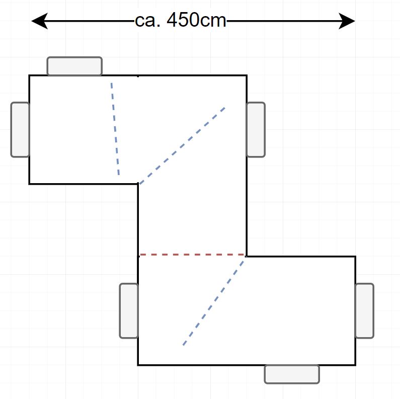

    Schönen Sonntag zusammen,
    in meinem Z-förmigen Flur gibt es vier größere Risse im Zement-Estrich aus den 60ern.
    Anbei ein Schema-Bild.
    Drei davon sind so krumm, dass es sich offenbar nicht um eine Scheinfuge handelt. Die würde ich einfach aufschlitzen und mit Wellenverbindern und Harz wieder zumachen (das sind die drei blauen im Schema, der Einfachheit halber als gerade Striche eingezeichnet, aber in Wirklichkeit nicht gerade).

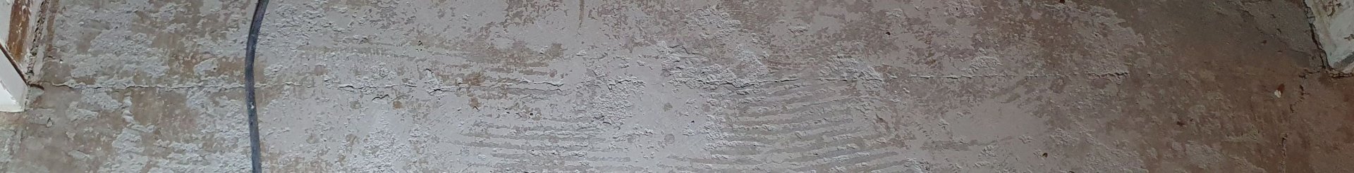

    Aber der eine läuft irgendwie verdächtig gerade in Verlängerung der Wand (das ist der rote im Schema, von dem auch ein Bild mit dran hängt).
    Meint ihr der ist absichtlich drin / ist eine Scheinfuge?
    Vielen Dank schon mal
    Rick

    Wie sieht die Geschossdecke darunter aus vom Aufbau und von der Ansicht von unten ? Sind dort evtl auch Risse sichtbar ?
    Gibt es einen Bewehrungsplan (Falls Stahlbetondecke) ?
    Wenn es jetzt 60 Jahre so gehalten hat, warum denkst du, du wirst jetzt Probleme bekommen?
    Was war bis jetzt dort verlegt? PVC ? Was soll jetzt als Oberbelag draufkommen und wie ? Schwimmend oder Verklebt ?

    Mir liegen leider keine Pläne vor. Auch keine Ansicht von der Wohnung darunter (anderer Eigentümer).
    Bisher waren kleinformatige Fliesen drauf, die tatsächlich genau entlang dieses Risses eine Fuge hatten. Ich weiß aber leider nicht mehr, ob die Fuge flexibel ausgeführt war.
    Der neue Bodenbelag wird vermutlich Vinyl, schwimmend verlegt.
    Mir geht's eigentlich nur um die Fragen:
    1) Soll ich den Riss so lassen oder zu machen?
    2) Und falls lassen, dann auch in den Vinuylboden übernehmen (das fänd ich so mitten im Flur nicht so schön)?

    Bei schwimmend verlegtem Vinyl kommt ja sowieso noch mal ein Lage Trittschall drunter.
    Da würde ich persönlich warscheinlich eher zu verharzen/klammern (oder evtl sogar garnix machen) und gut ist tendieren.

    Seh ich genauso. Vergießen wären im Fall von schwimmend verlegtem Boden rausgeschmissenes Geld. Da müssen keine Fugen übernommen werden. Einfach durchlegen.

    Nein auch dann können alle Schnitte und Risse vergossen werden. Dann müsste der Boden allerdings Nivelliert werden.

    Was laut Photo und Skizze gar nicht mal so wenig Aufwand ist (und auch nicht billig sein wird)
    PS. Eventuell könnte man die ganzen Kleberreste etc auch mal wegschleifen, das geht in Eigenregie und macht die Folgearbeiten evtl einfacher....
