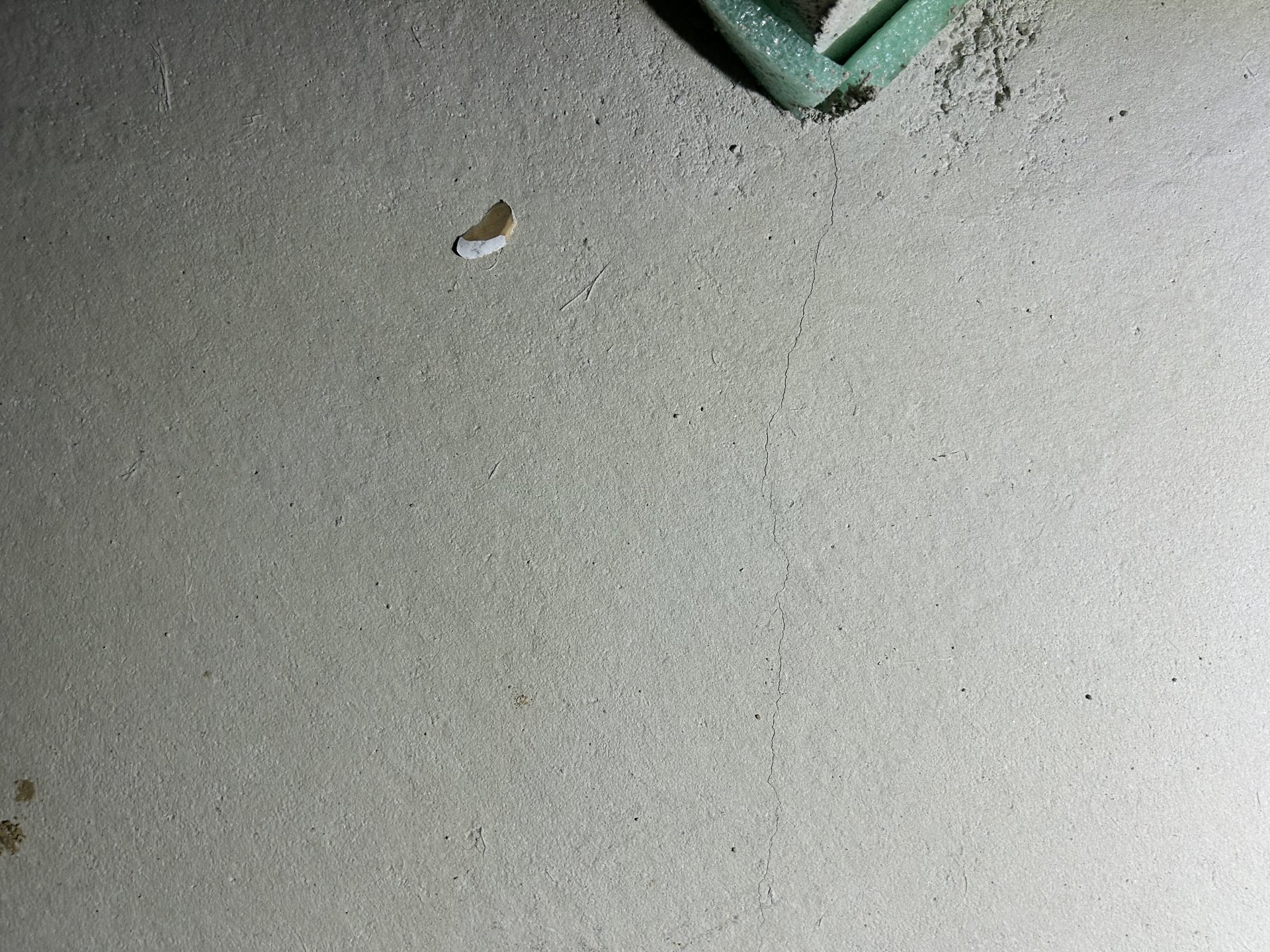

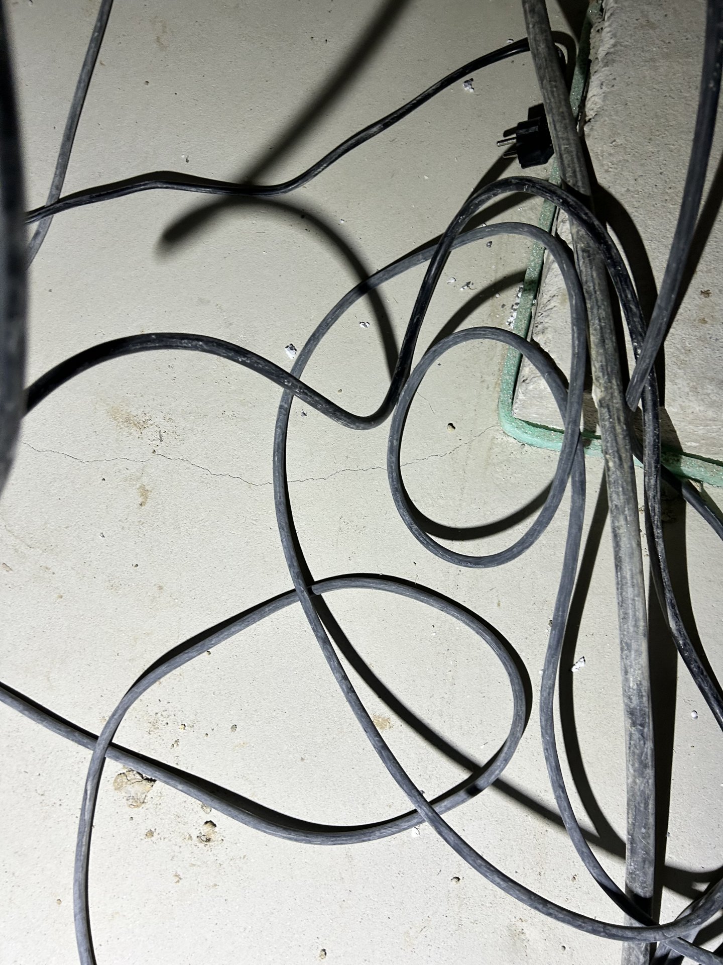

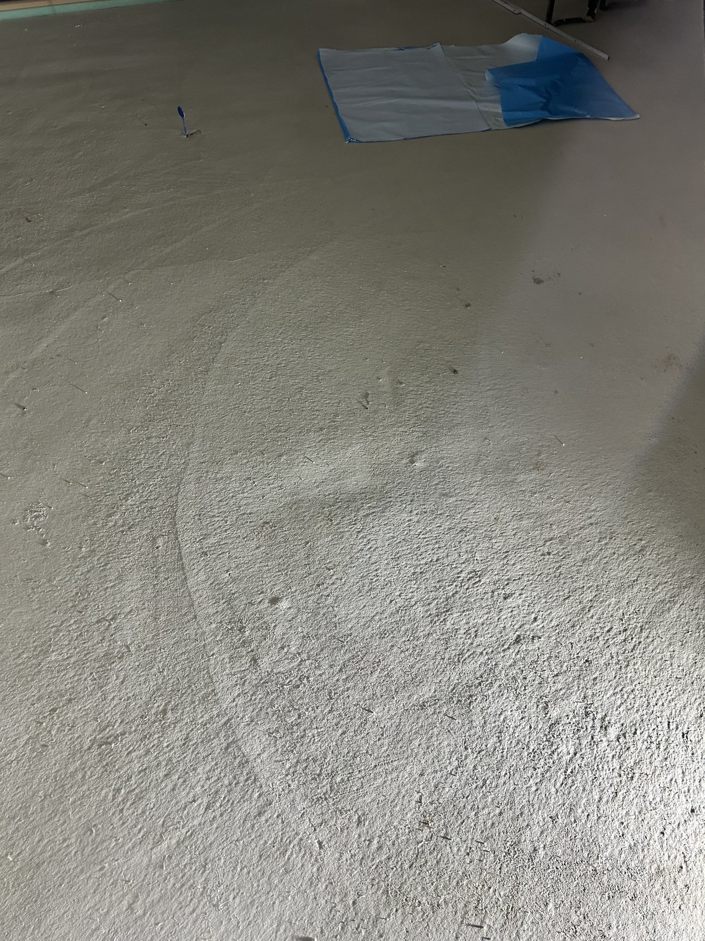

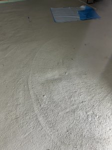

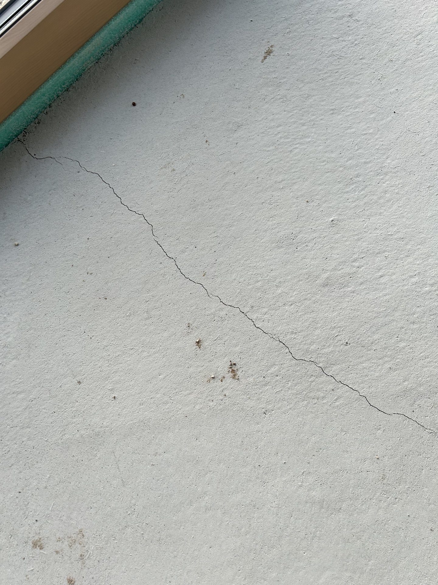

    Hallo Zusammen,
    Ich heize seit 2 Wochen meinen Estrich nachdem er 5 Wochen gelegen ist. Der Zementestrich hat Risse und Beulen/Dellen. Ist das normal?
    Wir haben insgesamt auf 55 grad geheizt gem Protokoll und fahren seit heute runter.
    Danke Euch!

    Der Riss ist ein Mangel, kann aber leicht behoben werden. Die Dellen schleift der Bodenleger wieder ab. Ob die mangelhaft sind müsste man gemäß Tabelle 3 DIN 18202 prüfen.

    Wie viele Risse sind es denn ?
