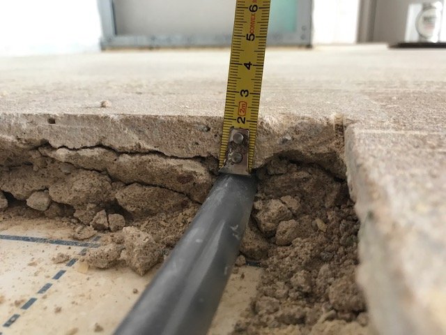

    Folgendes ist passiert. Der Estrich wurde verlegt auf die Fussbodenheizung. Estrich ist ca 4-5 cm , Rohrüberdeckung ist 2-3 cm.
    Aufgefallen ist dies durch ein sehr dummen Zufall weil jmd in die Heizung gebohrt hat. Somit musste der Belag runter an der Stelle und der Estrich aufgestemmt werden. Das Rohr wurde geflickt. Hier hat sich dann die fehlende Rohrüberdeckung gezeigt. Bei der Estrich Messung auf Feuchtigkeit wird an einer STelle ohne Rohre gemessen - so konnte der Parkettleger nicht wissen das die Rohrüberdeckung zu schmal ist.
    Ein Neuaufbau ist ziemlich unwahrscheinlich da m.E. die Planung falsch war. (ggfs. im ganzen Haus?!) Wo sollen denn die fehlenden cm herkommen beim Neuaufbau? Die Balkontüre / Balkonhöhe steht ja bereits alles. Ich warte aktuell auf Rückmeldung seitens des Bauträgers / Estrichverleger die bereits schon gesagt haben Sie nehmen Stellung dazu und es wäre wohl in Ordnung.
    Hier kommt noch eine Zusatzfrage: Der Bauträger meint Sie hätten an einer anderen Stelle gemessen (Bodenauslass für Elektro) und da wäre alles in Ordnung. Meine Frage ist ob dies überhaupt zulässig ist dass ich an einer Stelle nur 2cm Rohrüberdeckung habe und an einer anderen Stelle 4 ?! Ich dachte der Estrich muss immer gleichbleibend verlegt werden.
    Vielen Dank für eure konstruktiven Beiträge bisher !! Nächste Woche gibts dann die offizielle Stellungnahme seitens des BT

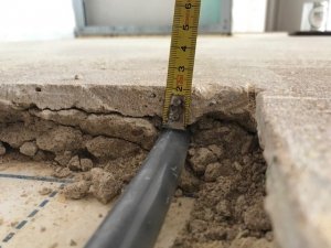

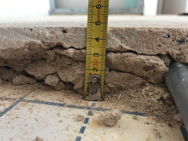

  17. #17 Bauherr3009, 14.07.2017
    Bauherr3009
    Bauherr3009
    13.07.2017
    Bürokaufmann
    Frankfurt
    so sieht das aktuell aus...
