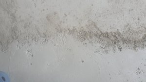

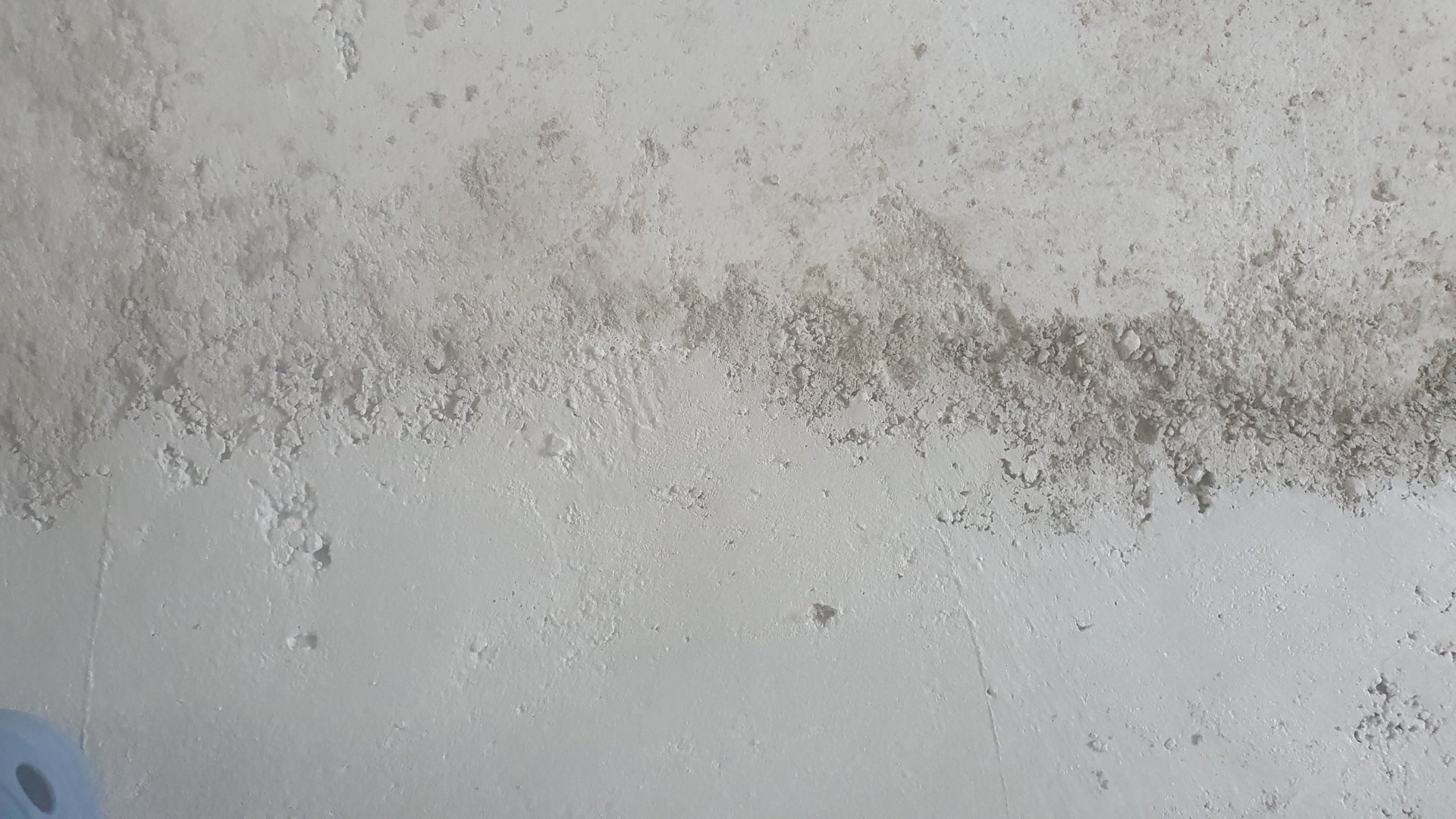

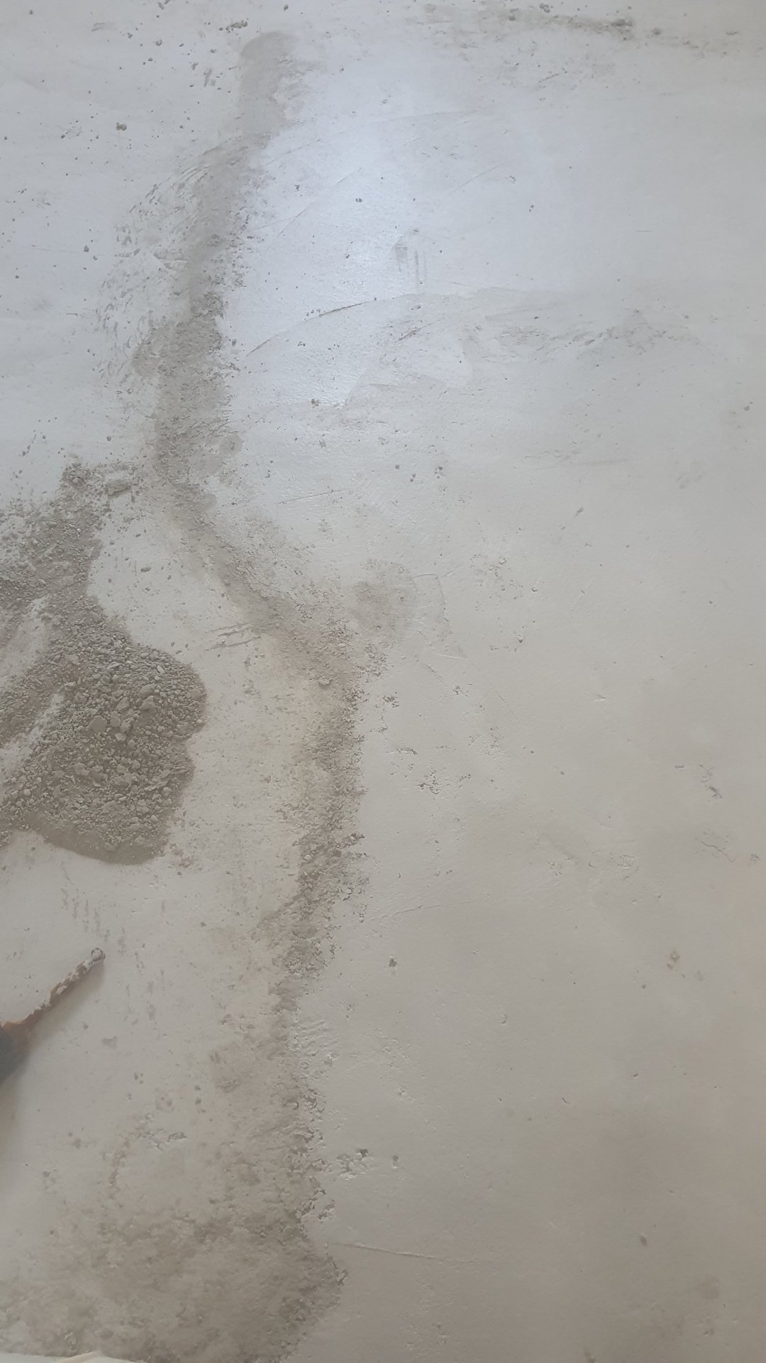

    Guten Tag zusammen,
    wir haben uns an das Projekt Estrich verlegen gewagt, und Estrich selbst verlegt.
    Leider haben wir die Zeit falsch eingeplant und durch Druck unseres Nachbars aufhören müssen.
    Nun haben wir Naja, 3/4 des Raumes der gut verlegt ist und 1/4 der eher schlecht ist. Zudem nach ca. 4 1/2 Wochen Trocknungszeit sind mir 4 sehr feine Haarrisse aufgefallen, ca. 5-20cm lang aber sehr dünn.
    Seht aber selbst auf den Bildern.
    Wir sind jetzt echt etwas am zweifeln was wir machen sollen, es sieht einfach schlimm aus.
    Kann man das retten? Fliesen kann ich wohl vergessen oder?
    Viele Grüße und großen Dank

    Hab ich schon schlechter gesehen:D
    Beulen einfach abfräsen oder spachteln.
    Rissen konnte ich nun nicht erkennen, aber die kann man ganz einfach vergießen.
    Also kein Grund zur verzweiflung

    Also erstmal Vorweg, du kannst dort ohne Probleme Fliesen verlegen. Alles halb so wild. Allerdings sollte der Estrich eben sein. Du kannst zuerst ein Richtscheit drauf legen und mal schauen wie schief das letzte Viertel wirklich ist. Berge kann man z.B. mit einer Betonfräse abschleifen, Täler mit Nivellierspachtel auffüllen. Wenn das nur minimale Beulen sind, dann kann man das auch während man die Fliesen verlegt ausgleichen oder man spachtelt das einen Tag vorher mit Fliesenkleber.
