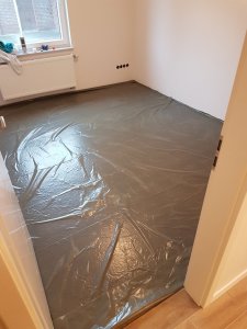

    Mein Vater hat bei mir ein Zement Estrich erstellt, vor ca. 5 Wochen.
    Ein Raum von ca. 3 x 4 Meter.
    Untergrund Betongboden.
    2cm styrodur
    Ca. 3cm Estrich mit Estrichmatten.
    Vorher war dort
    1cm Styropor und 4cm Zement Estrich
    An den ersten 7 Tagen habe ich nicht geheizt oder gelüftet.
    Dannach habe ich den Heizkörper auf 2 gestellt. Es waren ca. 19grad im Raum. Und eine Luftfeuchtigkeit ca. 80%
    Der Estrich fing besonders im Türbereich schnell an zu Schüsseln, mir wurde gesagt, das es zurück geht, wenn der estrich 5 bis 6 Wochen trocknet. Nun ist es aber nicht besser geworden.
    Ich hab ein Estrich leger angerufen und er hat mir geraten den Estrich mit Wasser nass zu machen und eine Folie drauf zu legen. Gesagt getan. Ich habe eine Nackensriptze genommen und ca. 8liter aufgetragen. Erst zog das Wasser so weg und dann haben sich leichte Pfützen gebildet
    Nach 3 bis 4 Std liegt der Estrich wieder komplett auf und es schüsselt nichts. Der Estrich wippt nicht mehr.
    Wie mache ich das nun das es so bleibt?
    Wie trockne ich den Estrich richtig?
    Der Estrich leger sagte ich soll die Plane eine Woche drauf lassen. Aber was ist dannach? Dann geht doch das selbe von vorne los.
    Oder ist es zu spät?
    Würde mich sehr freuen, wenn ihr mir helfen könnt..ich habe die Suche benutzt und nur die Ursachen gefunden. Aber keine Lösungen. Und meiner Meinung habe ich richtig gehandelt :(
