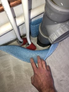

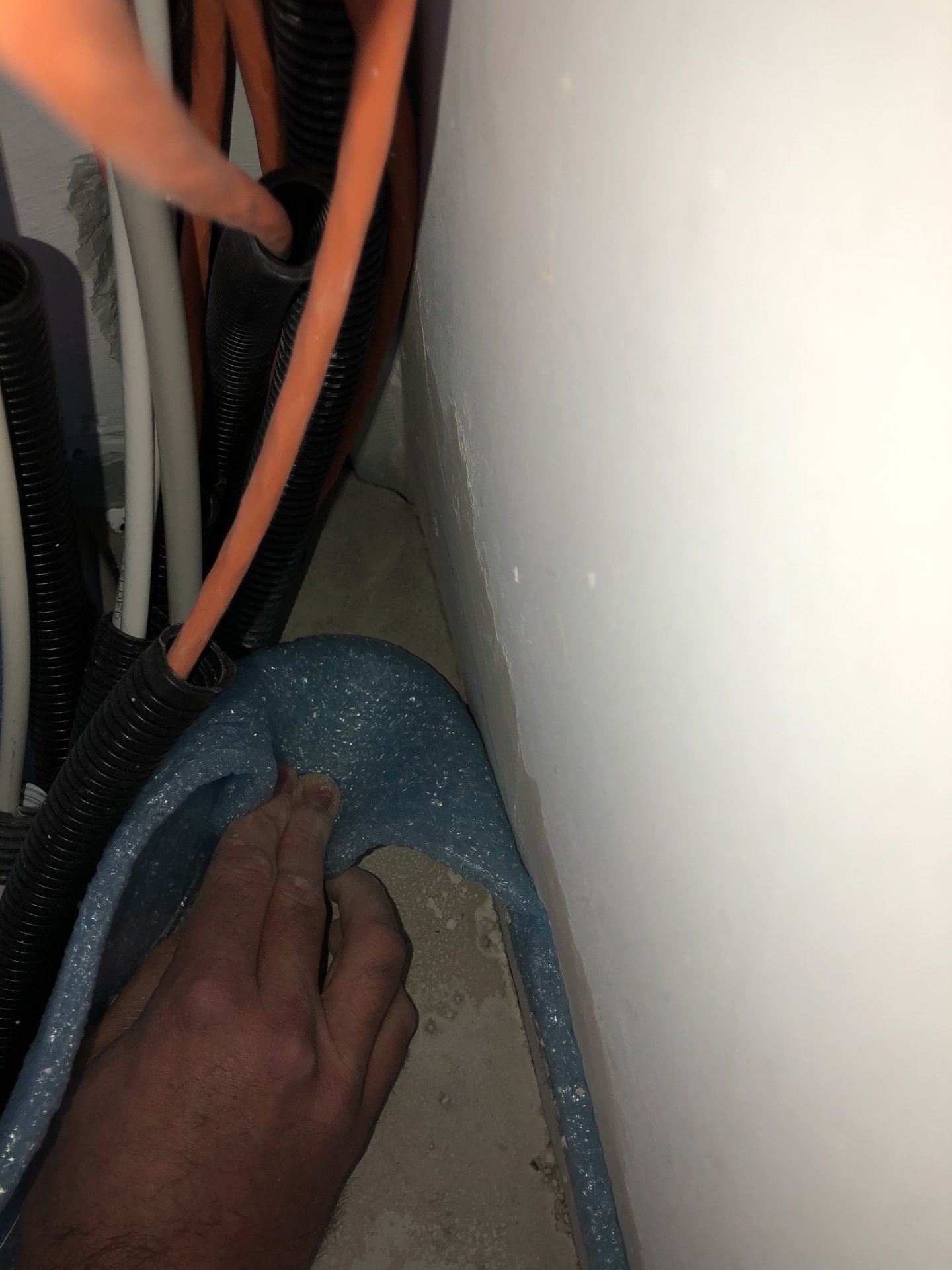

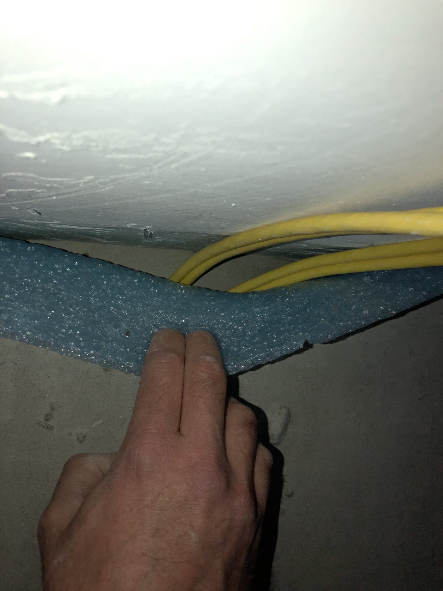

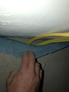

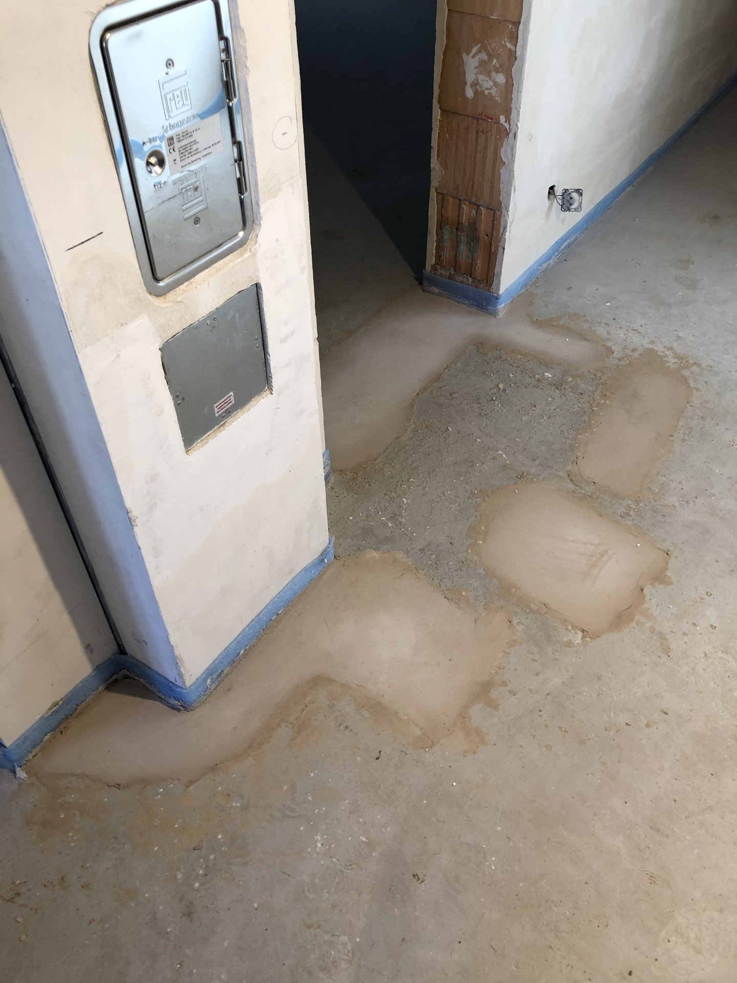

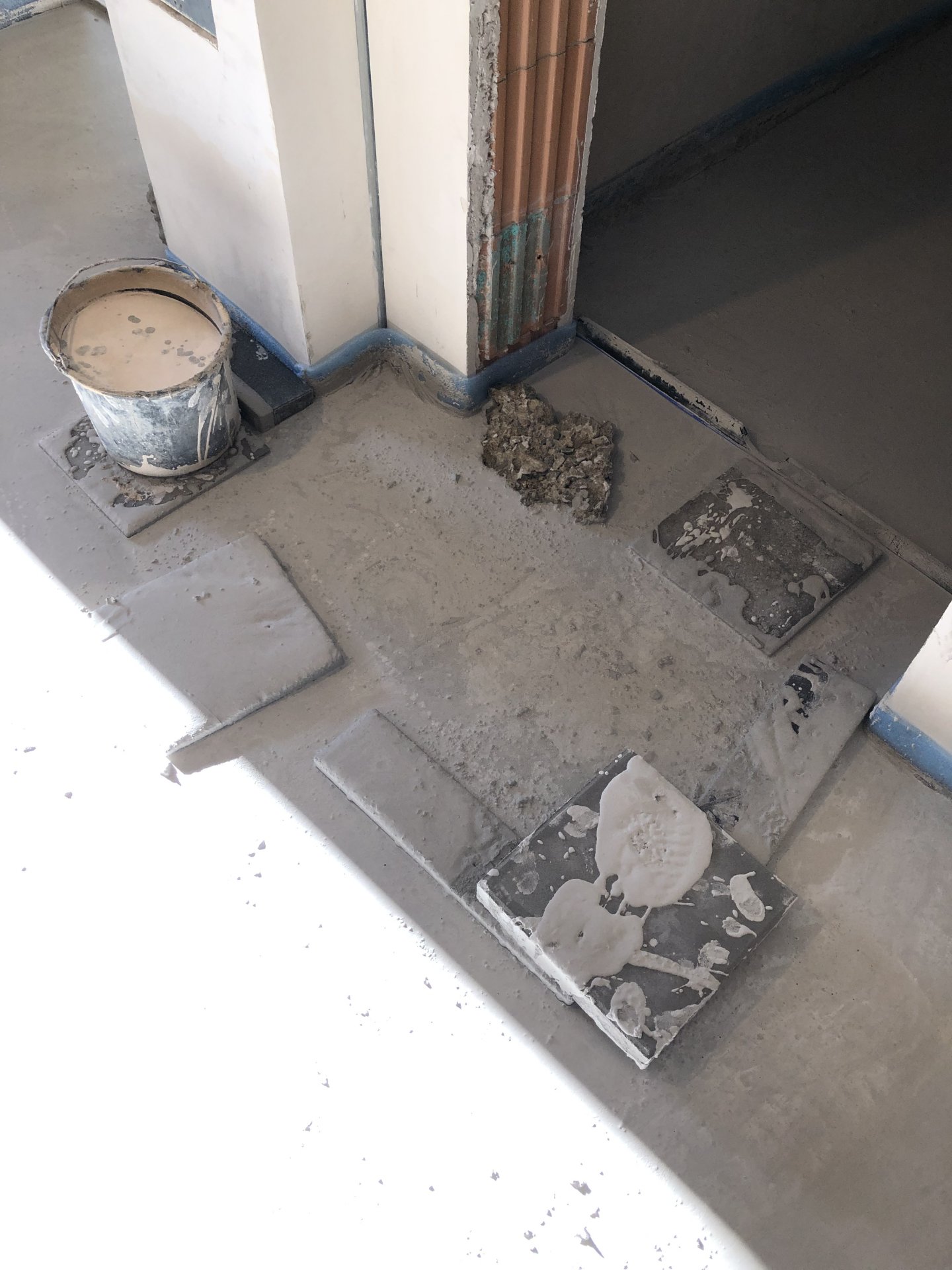

    im Rahmen einer größeren Mängelbeseitigung an unserem Neubau musste im Keller der gesamte Bodenaufbau bis auf die Bodenplatte wieder entfernt werden und wird nun wieder aufgebaut. Letzte Woche wurde der Anhydrit Estrich eingebracht. Dabei gab es anscheinend folgenden Zwischenfall:
    Im Flur ist laut Aussage des Bauleiters der Estrich unter die Dämmschicht geflossen und hat diese nach oben gedrückt. Als Notfall Gegenmaßnahme wurden dann einfach Pflastersteine in den Estrich gelegt, um die Dämmung wieder nach unten zu drücken. Nach ein paar Tagen wurden die Steine wieder entfernt und es wurden die entstandenen Löcher (mutmaßlich) mit dem Gefälle Estrich, der auch in die bodengleiche eingebracht wurde, ausgebessert.
    Mir kommt das alles nicht korrekt vor. Auch wenn die Dämmung wieder nach unten gedrückt wurde, ist doch sicher nun ein Kontakt zu anderen Bauteilen entstanden und der Bereich ist nicht mehr wirklich schwimmend verlegt. Entstehen da nicht Wärmebrücken oder Schallbrücken? Auf alle Fälle ist der Estrich hinter den Randstreifen gelaufen und hat sich mit der Wand verbunden.
    Ist denn das Ausbessern mit dem Gefälle Estrich okay? Sieht alles sehr stümperhaft aus und die Handwerker haben allgemein nicht wirklich einen guten Eindruck hinterlassen.
    Da sich die gesamte Mängelbeseitigung nun aber schon weit über ein Jahr hinzieht und wir wirklich über alle Maße belastet sind durch diesen Schaden ist halt die Frage, ob es zwar nicht optimal, aber hinnehmbar ist, oder es einen Mangel darstellt, den ich auf alle Fälle beheben lassen soll? (Wodurch? Estrich komplett wieder raus?) Das würde sicher wieder zu weiteren Verzögerungen führen.
    Vielen Dank schonmal für eine Einschätzung.

    Fehler Nummer 1, aber egal. Ich würde so einen feuchtigkeitsanfälligen nicht im Keller einbauen.
    Wie kann denn da bitte was unter die Dämmung gelaufen sein, da ist doch eine Folie drüber. Ich würde den Estrich nochmal rausreißen lassen, also den Mangel anzeigen.

    Kann ich dir sagen Fabian - Folie Streifen des Randdämmstreifen nicht verklebt, das Unterlaufen ist deutlich immer an Öffnungen oder Wandnah ;) vllt bissel Spalt noch gehabt mit der Dämmung und schon passiert. :winken

    Wärmebrücken kannste bei sowas sicher vernachlässigen, aber Schallbrücken wird es so definitiv geben, das kann dann richtig nervig sein!

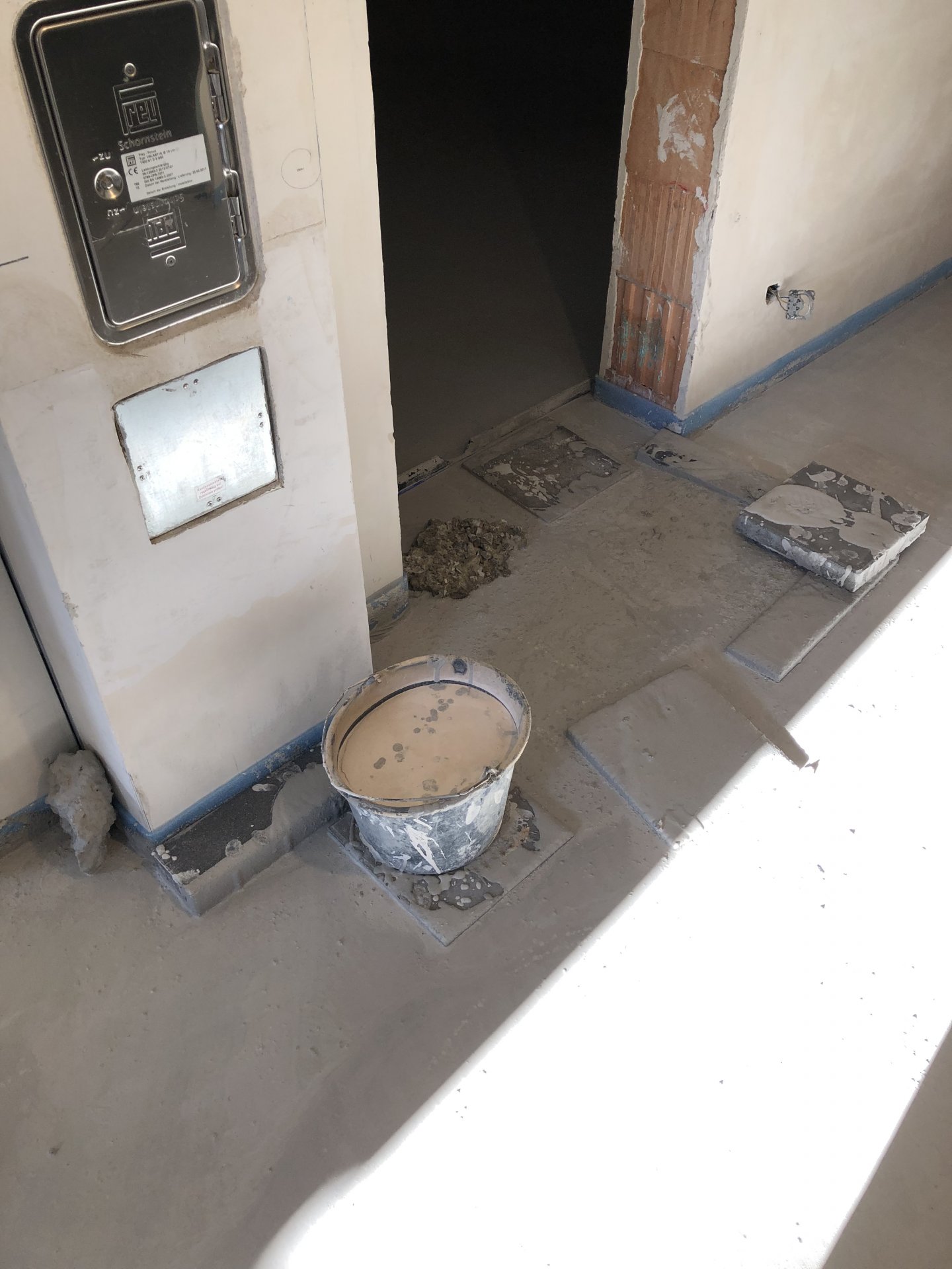

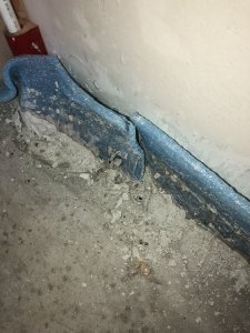

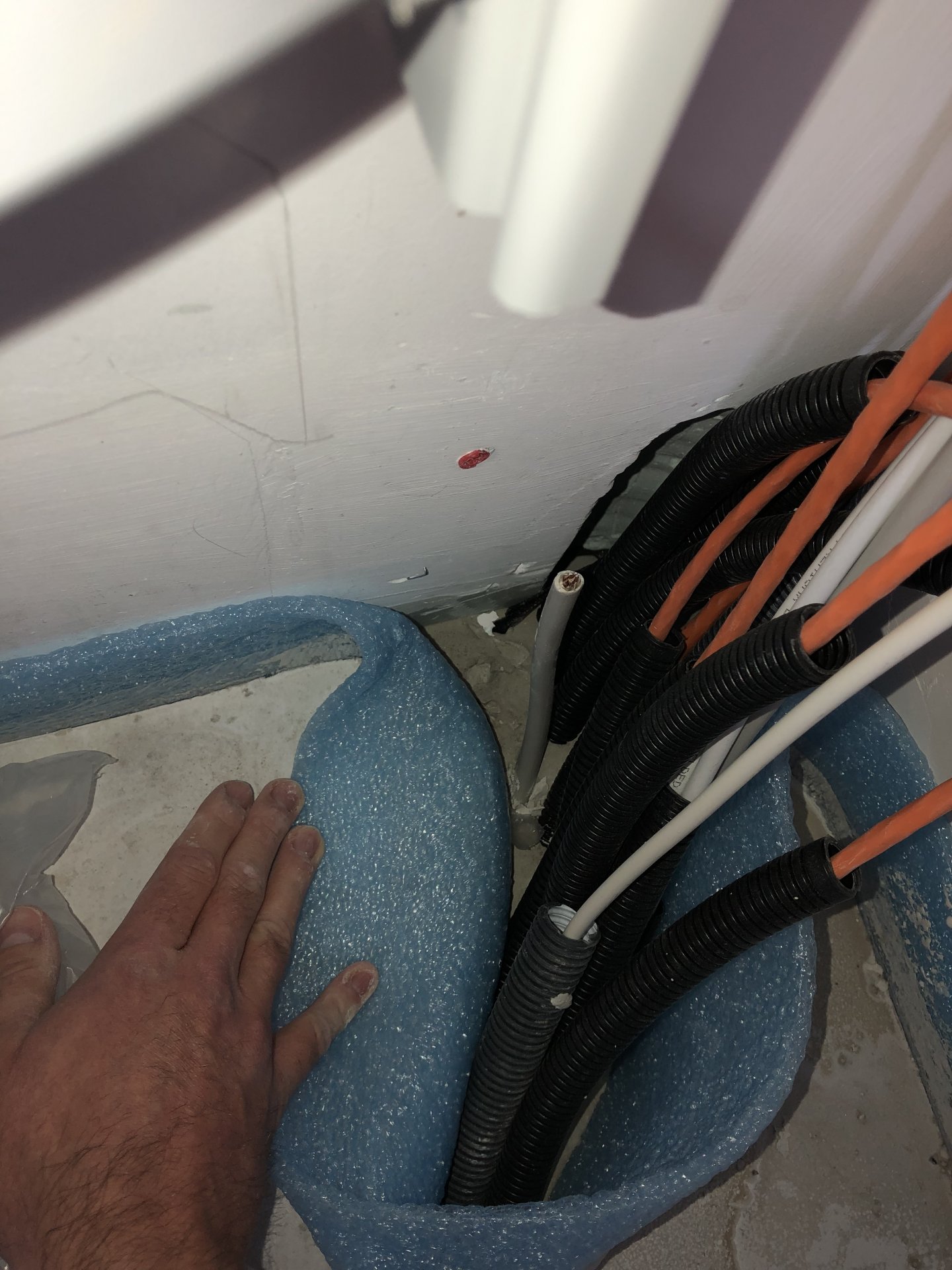

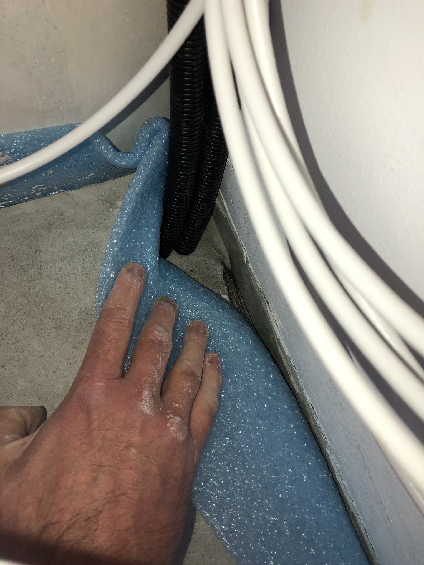

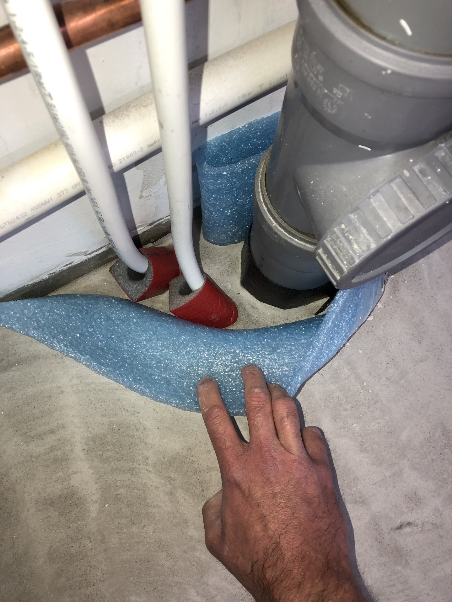

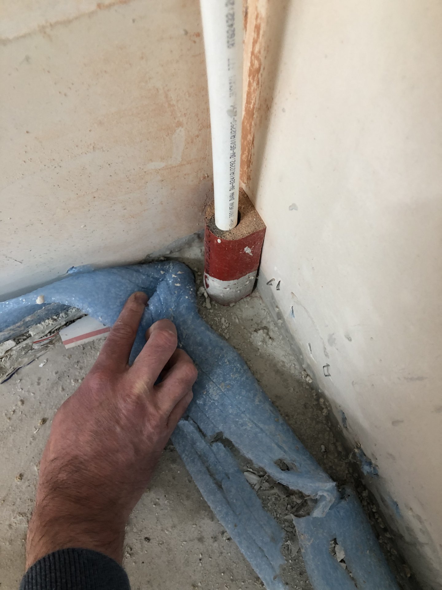

    Wie auch immer, ich habe mir eben nochmal die Randbereiche, auch in anderen Räumen im Keller angeschaut und festgestellt, dass in vielen Bereichen der Estrich hinter die blaue Randbahn gelaufen ist. Vor allem in Bereichen von Abfluss-, Wasser- und Strom Leitungen. Sieht für mich sehr stümperhaft aus und ich überlege, dies ebenfalls als Mangel zu rügen. Sehr mal her:
    10CCFD38-E423-4435-98F2-E8C0F9D42A46.jpeg FAF7B17C-7AFC-4002-95B9-8654153D5B70.jpeg 15661A9E-FAD0-4FDC-8B80-1D7B479EB33F.jpeg E5659640-7724-4EED-B4C1-EF5617740E54.jpeg 74EC7EAE-1607-4823-B22C-59896C79A658.jpeg EE097371-63BD-4155-A2C6-D70B13E01D6A.jpeg B1EDE2A6-FCCE-4C32-95E1-33CE9CA49702.jpeg
    Was sagt ihr dazu?
    Danke und Gruß

    @TE: Man kann es schlecht erkennen: Ist das alles hinter die Randdämmung gelaufen?

    Hallo, ja überall auf den Bildern ist es hinter die Dämmung gelaufen

    Das ist ziemlicher Pfusch, würde ich so auf keinen Fall akzeptieren. Korrekt eingebrachter Fließestrich erfordert aufwendige VORARBEITEN, unter anderem eine Folienwanne. Die haben sich bei dir mal eben gar keine Mühe gegeben. Das ist Pfusch und schnell / schnell, sieht eher wie ein Verbundestrich aus und nicht wie ein schwimmender.....:irre
