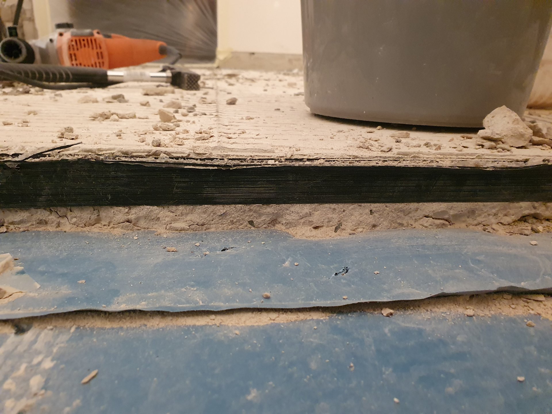

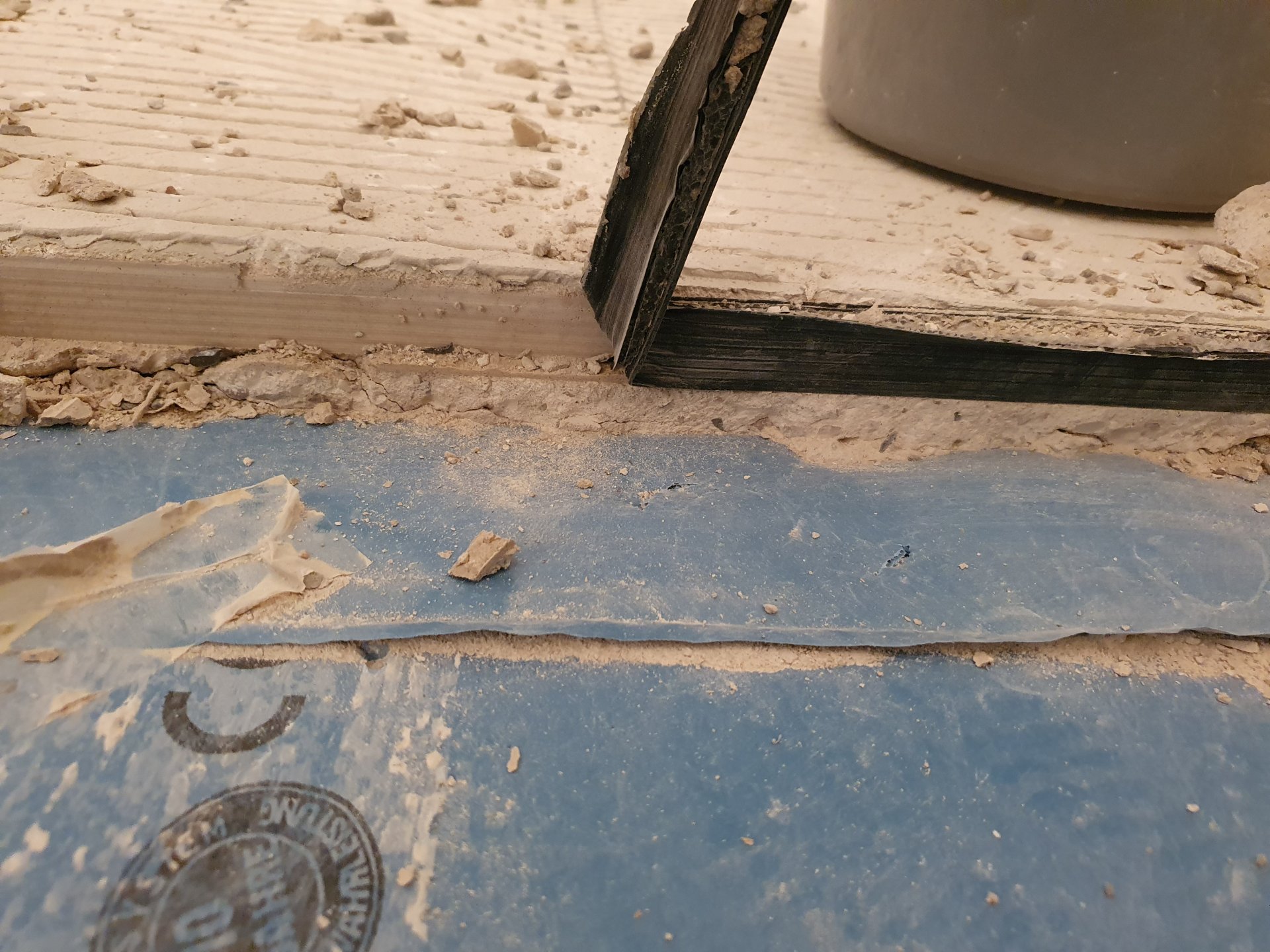

    Guten Abend liebe community,
    ich habe vorhin einen Bereich im Estrich aufgestemmt und war ein wenig verwundert weil zwischen zwei Räumen der Estrich durch eine Fuge getrennt ist, jedoch reicht die Dehnungsfuge nicht durch die komplette höhe und ist somit sind 2 schwimmende Estriche im unteren Abschnitt fest verbunden (siehe Bild).
    Eine Rissbildung in den letzten Jahren habe ich nicht gesehen, aber ich dachte immer dass die Fuge die Platten komplett trennen muss?
    Liegt es evtl. an der Estrichart? Der hier verlegte ist ziemlich hell. Was für ein Estrich könnte das sein? Auch die Aufbauhöhe ist trotz fbh nur ca 5 cm hoch.

    Theoretisch sollte die Fuge bei FBH bis unten durchgehen, aber praktisch war an dem Tag halt kein Bauleiter da und dann ist’s halt anders…
    Sieht sehr aus wie Anhydrit, kann aber auch täuschen…

    Evtl. hätte ich zusätzlich erwähnen sollen dass der Bereich (kleine Nebenkammer), indem ich den Estrich entfernt habe, gab es keine FBH aber in dem angrenzenden Raum.
    In einem Dokument zum Haus habe ich noch folgenden Textabschnitt zur FBH/zum Estrich gefunden: "Die Fußbodenheizung ist für den geringen Aufbau ausgelegt, Aufbauhöhe Estrich mit ca. 3 cm. Eine sogenannte Klima - FBH."
