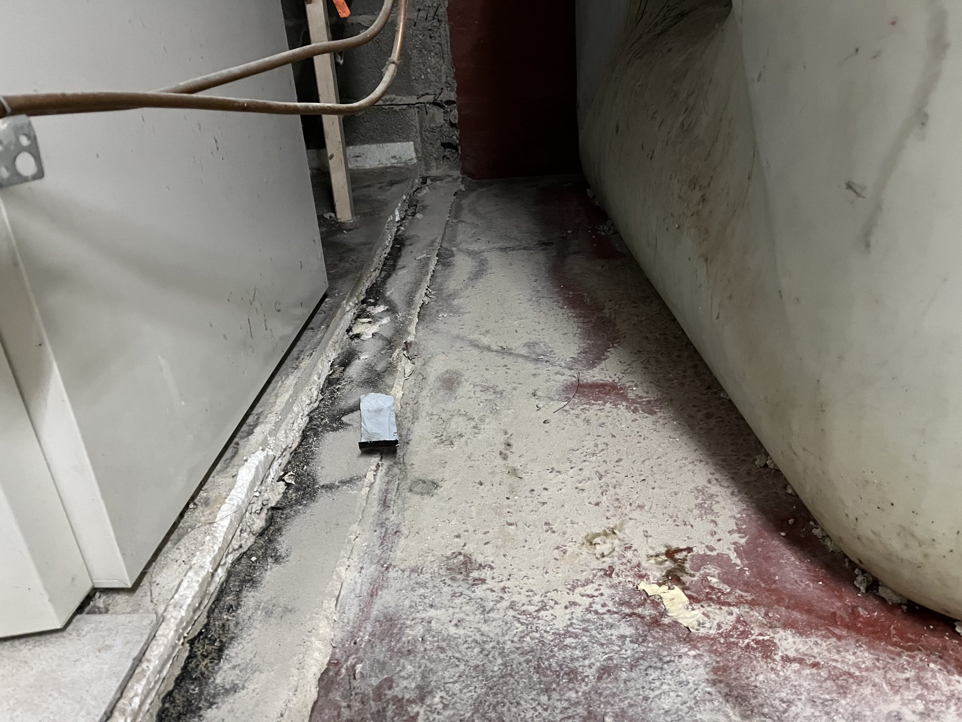

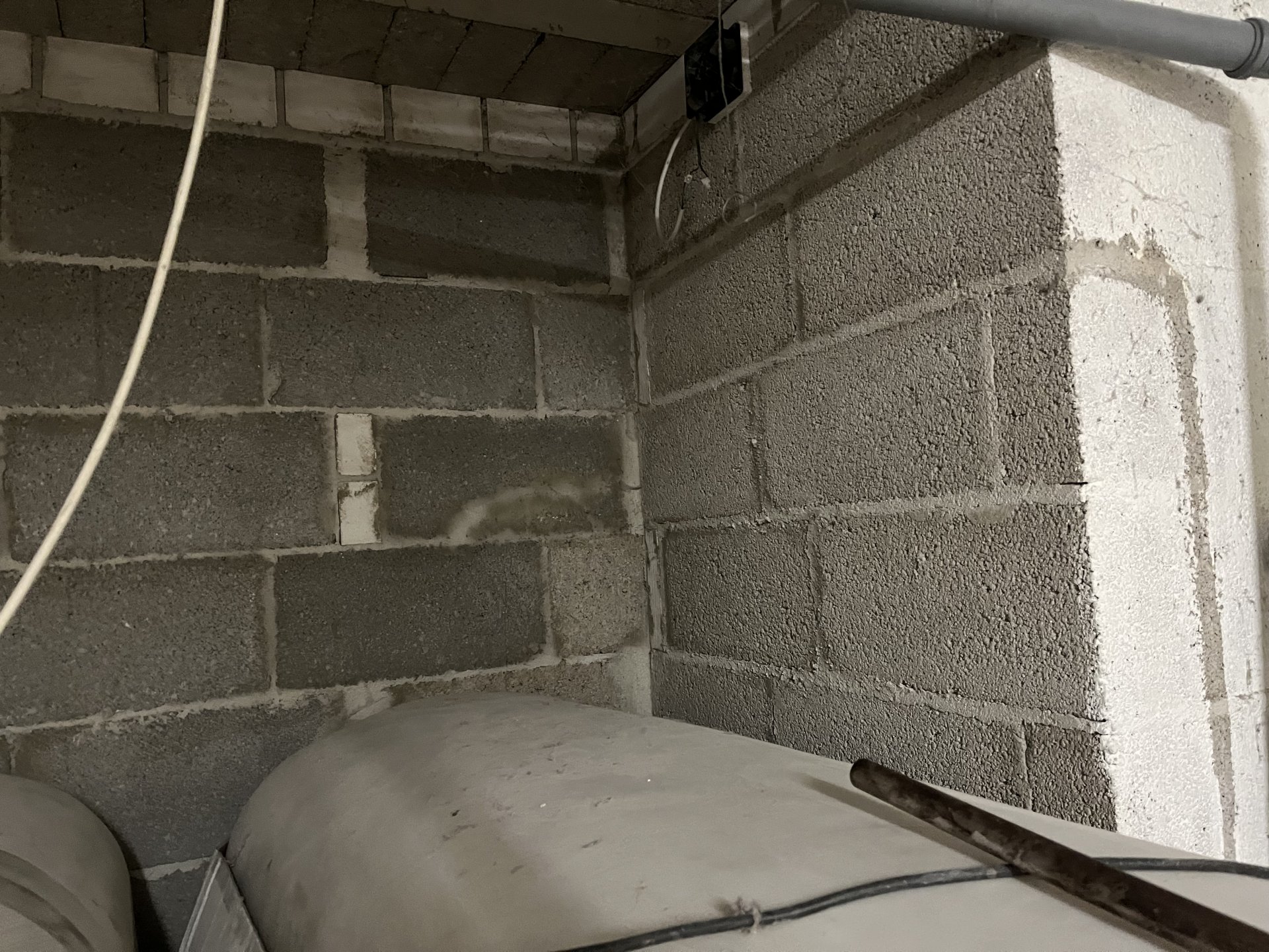

    wir bauen gerade unseren Heizraum um. Dort waren eine Ölheizung und Heizöltanks installiert. An die Stelle soll nun eine neue Trennwand und Estrich für den neuen Raum. Dort sollen rein, Wärmepumpe (Innengerät), Pufferspeicher für Wasser, Zählerkasten, etc.
    Folgendes habe ich geplant und hätte gerne ein paar Ratschläge dazu,
    (1) Trennwand
    Wollte ich aus Ytong erstellen, die Trennwand steht auf dem Betonboden. Darunter käme eine Dichtschlämme, oder Bitumenbahn.
    (2) Estrich
    Abdichtbahn über die komplette Fläche (z.B. Knauf Katja Sprint)
    Estrich Raddämmstreifen
    3cm XPS Styrodur
    Estrichbeton (ca 4cm)
    Auf den Bildern ist zu erkennen, dass die Betonplatte nicht besonders gerade ist. Macht das Probleme? Welche Alternativen gäbe es?
    Als Fußbodenbelag ist nichts besonderes geplant. Der Estrich soll einfach mit einer Bodenfarbe gestrichen werden.

    Warum das alles ? Nur Optik? Falls das wichtig ist, dann ja kannst natürlich alles in Anlehnung an das was man bei einem Wohnraum machen würde ausführen.
    falls nicht,
    bei der wärmepumpe reicht es wenn du direkt dort wie sie aufgestellt wird dafür sorgst dass alles in Waage ist.
    Dafür brauchst du nicht den ganzen Raum ausgleichen
    auch die Wände könnte man theoretisch auch so Malern (vereinfacht gesagt), dann ist es zumindest weiß

    Ja, eigentlich hauptsächlich Optik, damit es ordentlich aussieht. Zum restlichen Raum ist aktuell halt ein Absatz, weil dort der Aufbau von unten entsprechend ist.
    Ich hatte auch überlegt auf die Betonplatte direkt mit einer Flüssigbeschichtung (Garagenboden, Industrieboden) einfach auszugleichen um unten eine saubere Fläche zu haben. Aber damit hätte man wie gesagt immer noch den Absatz zum restlichen Raum.

    Würde etwas gegen Trockenestrich (z.B. Fermacell 2,5cm) sprechen oder wäre das auch eine Option?
  5. #5 simon84, 15.08.2022
    23.483
    7.027
    Außer dass es im Keller liegt und bei einem Wasserschaden dann kaputt ist nein
