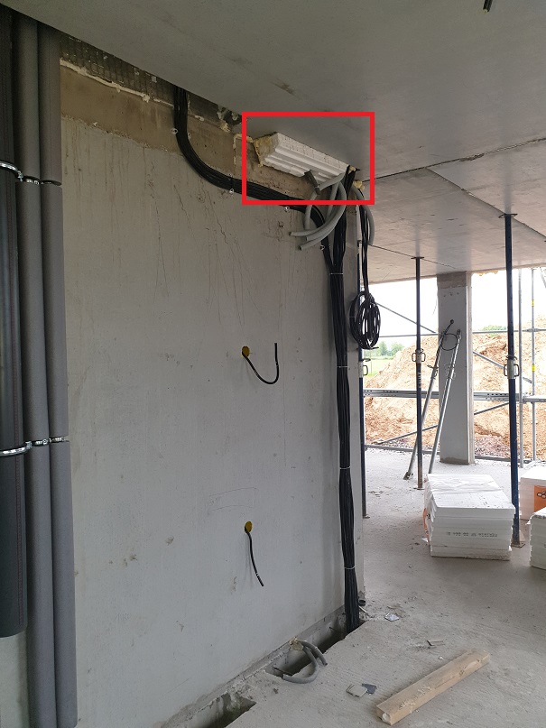

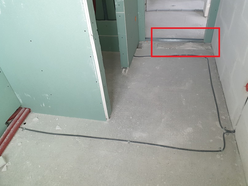

    In meinem Neubau wurde bei der Betonage der Decke über EG Murks gemacht. Es wurde in einem Bereich, wo man später läuft, eine Aussparung von ca. 25 cm. x 70 cm freigelassen. Tatsächlich verlaufen dort gar keine Rohre durch die Decke.
    Die Aussparung ist seit der Betonage mit EPS ausgestopft.
    Ich hatte das schon mehrfach beim GÜ moniert und gebeten, die Lücke auszubetonieren. Es kamen immer Aussagen ala "das machen wir schon noch" ...
    Seit einigen Wochen kommt man vom EG aus nicht mehr ran, da beplankt. Heute wurde nun vom GÜ von oben die EPS-Dämmung und die Karofolie für unter den Estrich darübergelegt.
    Ich denke, dass die Stabilität an dieser Stelle massiv beeinträchtigt sein müsste und dies vor dem Verlegen des Estrichs ausbetoniert werden müsste?
    Hier ein paar alte Fotos:

    Sicherlich genauso bescheiden. Dass das Loch da keinen Sinn macht, ist klar. Die Frage ist aber ob es ein gravierender Mangel ist und ich den Bau stoppen sollte.

    Ist auch nicht nötig, man bekommt da schon ein Stück Schaltafel als verlorene Schalung rein.
    Das kann man so sehen, jedenfalls bekommt der das schlecht wegdiskutiert, weil ihm schlicht die Nachweise dafür fehlen.
    Das kannn man so oder so sehen. Ein Estrich hält erstaunlich viel aus, wer mal einen mit Estrich gegossenen Hohlraumboden der auf Stelzen steht gesehen hat kann sich das auch ungefähr vorstellen. Dann ist da noch das Styrodur einbetoniert. Bei einem entsprechend dicken (50mm+) Anhydrit hätte ich da jetzt erstmal kein besonder schlechtes Gefühl. Bei Zementestrich schon eher.
    Richtig ist das aber halt doch nicht. Ich würde da an deiner Stelle mindestens auf eine Lastverteilung in Form einer starren Platte (25er OSB oder sowas, dreiseitig aufliegend) bestehen. Wenn er das nicht macht, dann soll er dir doch mal den statischen Nachweis für die Konstruktion da bringen. Damit dürfte dann wirklich nichts mehr passieren. Ganz richtig wäre das dann noch immer nicht, aber mal Fünfe gerade sein lassen und so...
