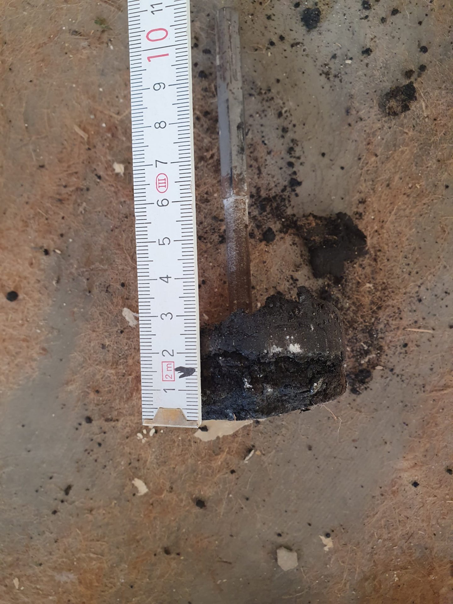

    wir möchten in unserem Altbau eine Fußbodenheizung verlegen lassen. Die Option in den bestehenden Estrich zu fräsen ist nicht möglich, da dieser nur rd. 2,5cm dick ist und zusätzlich an manchen Stellen nicht in Waage ist.
    Da wir nicht alle Türstürze erneuern möchten, ist aktuell der Plan für die Fußbodenheizung das Nasssystem zu verwenden. Dafür möchten wir den vorhandenen Estrich in Eigenleistung entfernen. Bei einer Probebohrung (siehe Bild der Probe) ist dieser Estrich durch die entstandene Hitze geschmolzen. Hat jemand hiermit Erfahrung und kann mir sagen, um welche Art von Estrich es sich hier handelt?
    Vielen Dank im Vorfeld für die Hilfe!
    Foto Probebohrung.jpeg ​

    Kann das Bild zwar gerade nicht erkennen, aber das passt zu einem Gussasphaltestrich.
