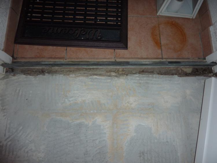

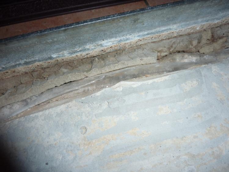

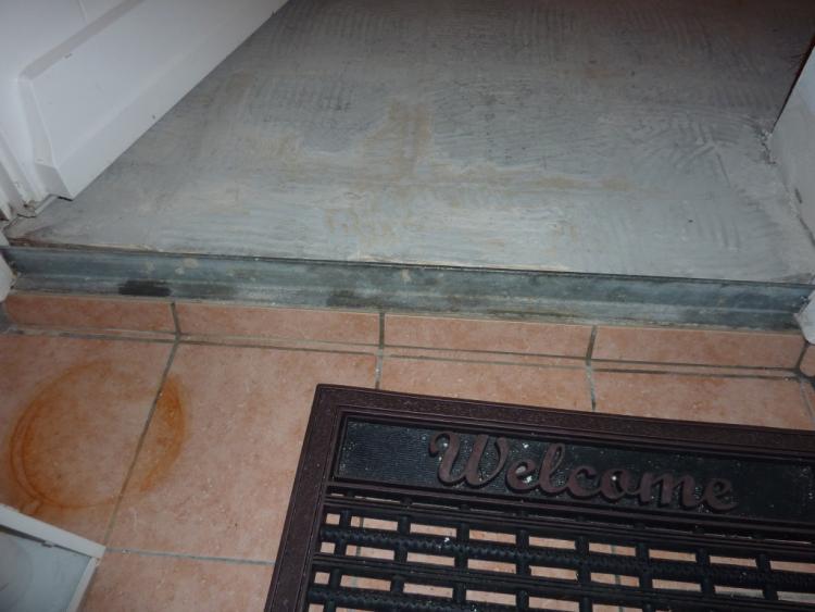

    wir sind gerade dabei die Fliesen in unserem gerade gekauften EFH (BJ 99) zu erneuern. Nach dem rausschlagen der alten Fliesen wurde im Bereich der Eingangstür sichtbar das der Estrich etwas feucht ist ( bis ca. 15cm nach der Türschwelle, mittlerweile aber ohne Fliesen ist es abgetrocknet). Außerdem sieht der Anschluss an die Türschwelle für mich nicht wirklich sachgemäß ausgeführt aus. Was sagt ihr dazu? Anbei Fotos.
    Bevor die neuen Fliesen jetzt gelegt werden würde ich den Anschluss an die Türschwelle gerne verbessern/erneuern. Was hättet ihr für Lösungsvorschläge für mich damit das ganze eben und auch besser abgedichtet ist?
    Danke schonmal im vorraus.

    Da hilft wohl nur, auch Aussen rauszukloppen und komplett abzudichten... Das Türschoß wird nicht abgedichtet sein...

    Mit türschoß ist der Metallwinkel am Boden gemeint oder? Wenn ich das unterm Metallwinkel alles rauskloppe wie dann am besten wieder dicht aufbauen?

    erst die fuge zwischen schwellenprofil und dem bauwerk mit einer epdm-folie ableben. die folie schützen und dann wieder aufbauen wie es zuvor war.

    ne kleine thermische Trennung wäre hier auch ganz nett, wenn man schon aufklopft... :konfusius
