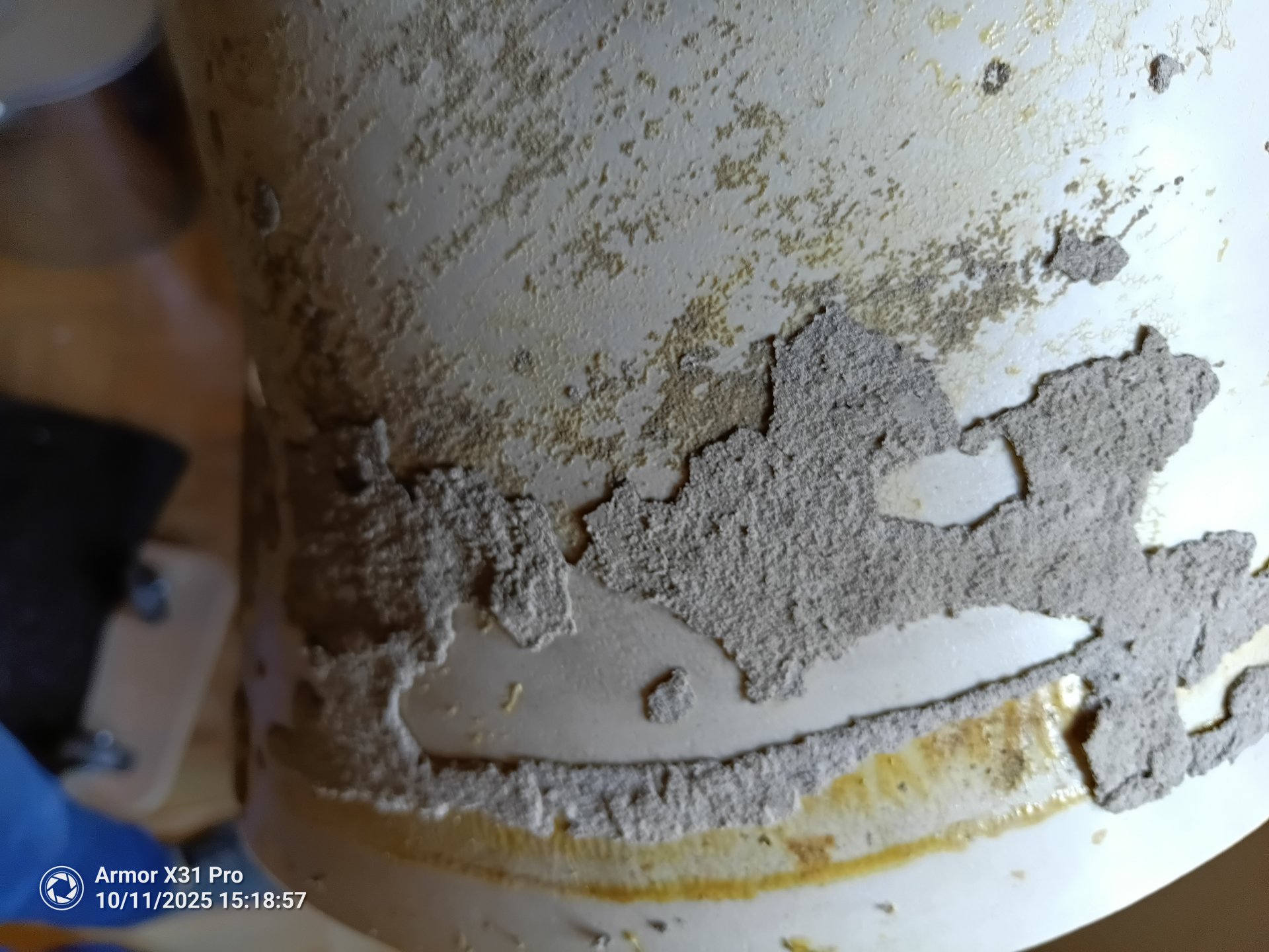

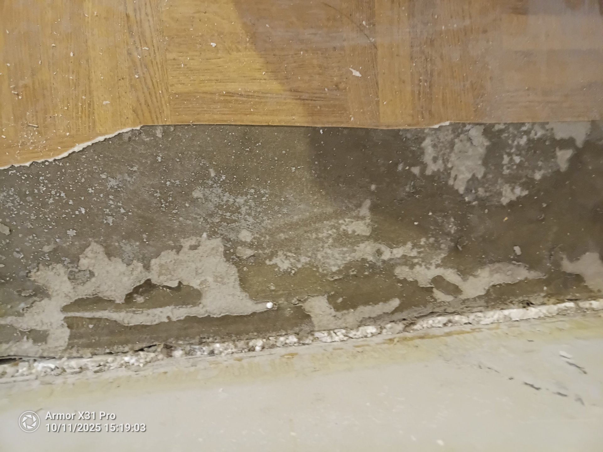

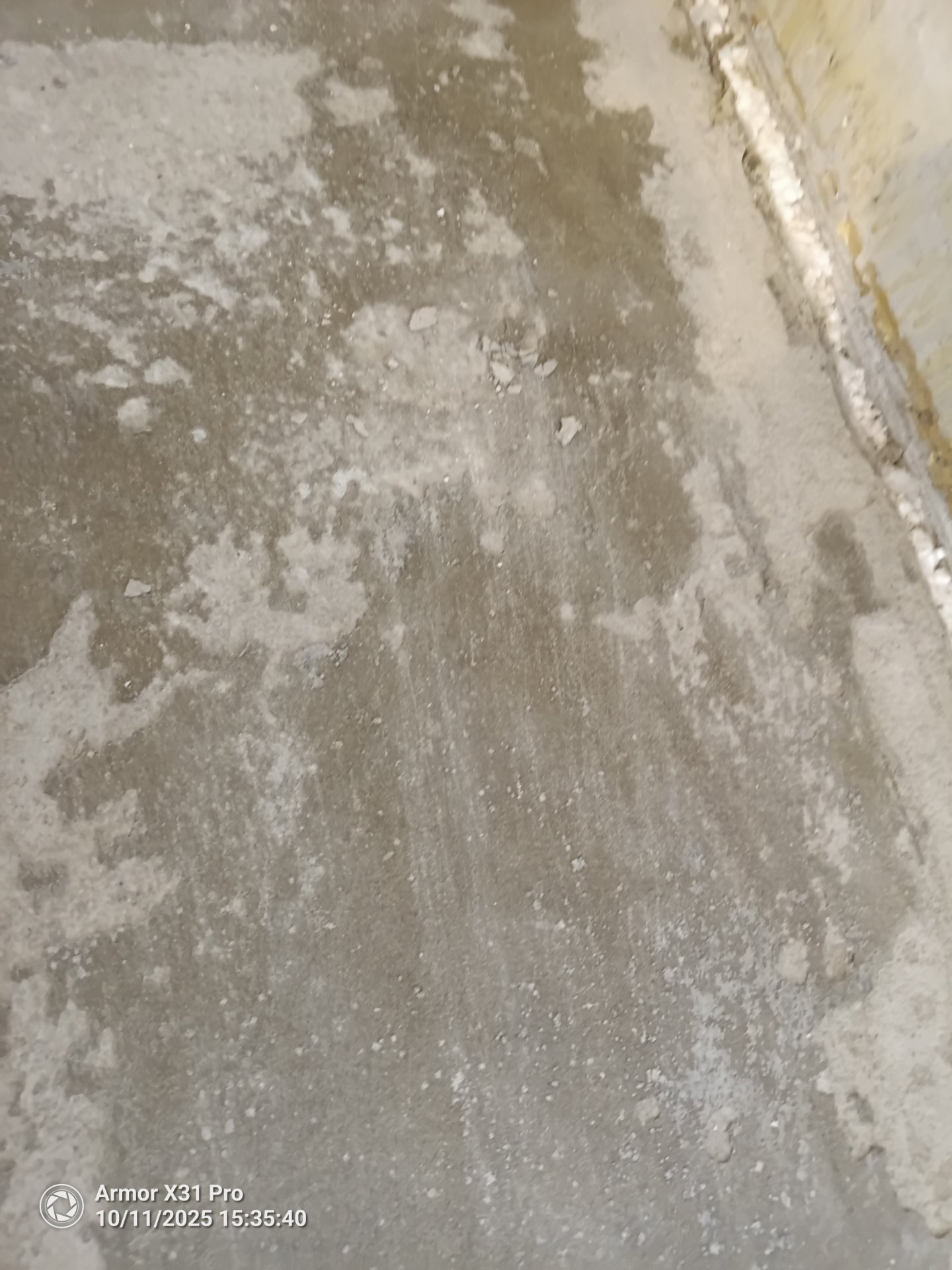

    auf dem Estrich ist im Schlafzimmer ein pvc Boden verlegt
    Beim Abziehen erscheint es mir IMG_20251011_151904_591.jpg IMG_20251011_151858_641.jpg IMG_20251011_153531_440.jpg , dass ein Teil der Oberfläche des Betonbodens mit abgezogen wird, wie ein Kleber wirkt das auf mich nicht..
    Kann ein Estrich beim Abziehen von pcv mit gelöst werden oder denkt ihr, dass das ein Teil des Klebers ist..?
    Ich bin ratlos
    Vielen Dank vorab für Eure Einschätzungen

    Oder irgendeine alte Ausgleichsmasse
    welchen Hintergrund hat die Frage ? Entsorgung ?
    Oder geht es um den neuaufbau für den nächsten Bodenbelag ?
    Im Prinzip alles raus, fachgerecht entsorgen. Dann wieder grundieren, ausgleichen und los geht’s

    Oh entschuldige, das kam aus meiner Frage nicht richtig hervor,
    Wir würden alles entfernen wollen aber hatten Zweifel ob die grauen Rückstände ( ich vermute Beton o. ä.) eventuell asbest kleber sein könnte

    In welchem Jahr ist denn der PVC Boden verlegt worden??

    So ca 1980..

    Zum Thema Asbest hilft ja eh nur die Proben Entnahme und Analyse im Labor.
    Bis das Ergebnis da ist weiter gemäß TRGS 519 weiter arbeiten
