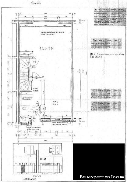

    Ich habe einige Foren durchstöbert. Ich habe jedoch nie alle Antworten bekommen. Hier mein "Fragenkatalog":
    Im Grunde geht es ums Estrich verlegen (auf Fußbodenheizung) mit anschließendem Fliesen.
    - Kann ich bei den jetztigen Außentemperaturen überhaupt Estrich (Ich vermute Zementestrich, da auf Fußbodenheizung) verlegen? (Neubau noch nicht beheizt) Wenn nicht, welche Klimatischen bedingungen muss ich einhalten?
    - Muss ich generell nur Dehnungsfugen im Raum ab bestimmter größe haben, oder immer zwischen den verschiedenen Heizkreisen?
    - Bei mir soll Frisch in Frisch verlegt werden. Hab gelesen, das da die meinungen weit auseinander gehen. Jetzt aber noch etwas. Ich habe unten mein Grundriss angehangen. Laut Bauleistungsbeschreibung wirde nur Küche, Flur, und WC gefliest. Das Wohnzimmer wird später von mir bzw. von einem der von mir beauftragt wurde gefliest. Geht das Frisch in Frisch verlegen ohen Wohnzimmer trotzdem? Wegen der ungeleichmäßigen Trocknung usw..
    - Wenn beim Estrich verlegen und dem anschließendem Fliesen was schief gelaufen ist, merke ich das innerhalb der ersten 5 Jahre? (So lange hab ich, wie jeder andere Bauherr normal auch, Gewährleistung)
    Ich danke schon einmal für eure Mühen. Nett wäre es, wenn einer von euch mir so ne Art Checkliste anbieten könnte.

    -Das Fliesen "frisch in frisch" ist laut aRdT nicht genormt. Enstprechend müsste die Gewährleistung explizied geregelt werden. Ich kenne es nur bei Zementestrich.
    -Fugen müssen gelant werden, dabei sind Heizkreise, Türen und die Dimensionen zu berücksichtigen. Planen kostet Geld.
    -Die Raum- und Untergrundtemperaturen müssen 3 Tage mindestens +5° C betragen. Gilt auch für den Platz, wo das Material lagert.

    Ich baue ein HAus mit einem Bauträger. Dieser Plant alles für mich und führt auch die Tätigkeiten aus.
    Nur wie gesagt. laut Bauleistungsbeschreibung vom Bauträger werden nur Küche(offen zum Wohnzimmer), Flur und WC gefliest. und das halt Frisch in Frisch. Das Wohnzimmer selbst mache ich selbst bzw. lasse ich machen nach übergabe des Hauses. Das bedeutet nach vollständiger austrocknung.
    Kann dabei was passieren, wenn der Fliesenleger nicht direkt alles Frisch in Frisch durchlegt(vom Bauträger aus)? Das war meine Frage.

    Es kann alles mögliche passieren. Oder auch nicht. Es entspricht nicht den aRdT, warum lässt du dich überhaupt darauf ein?
