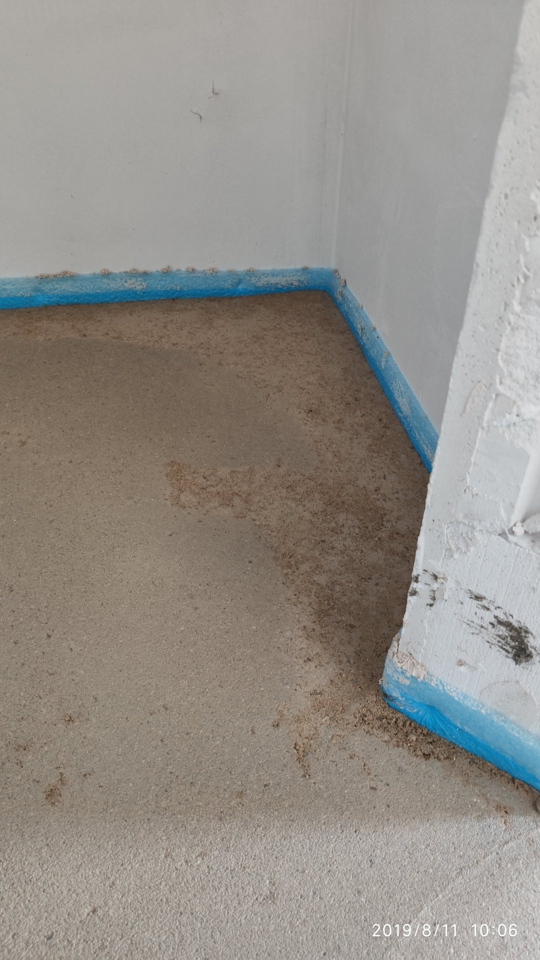

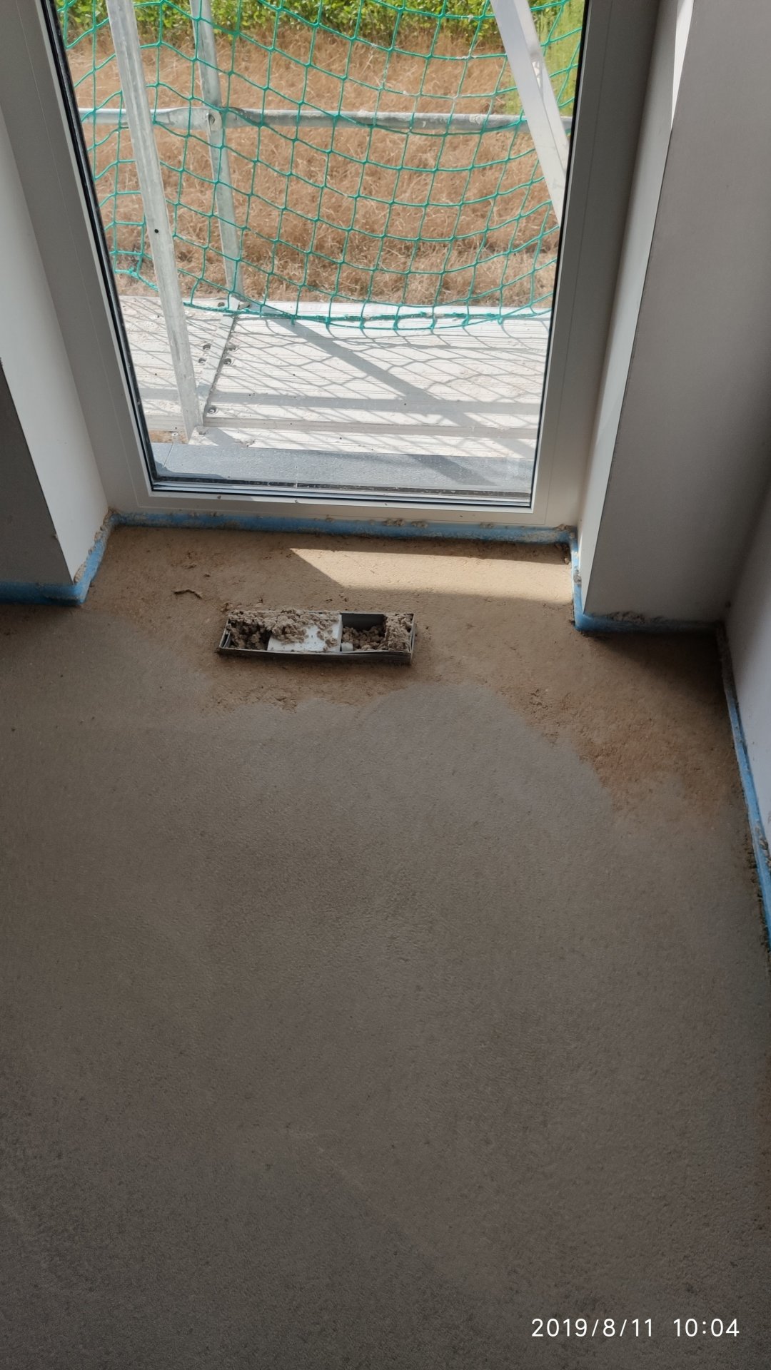

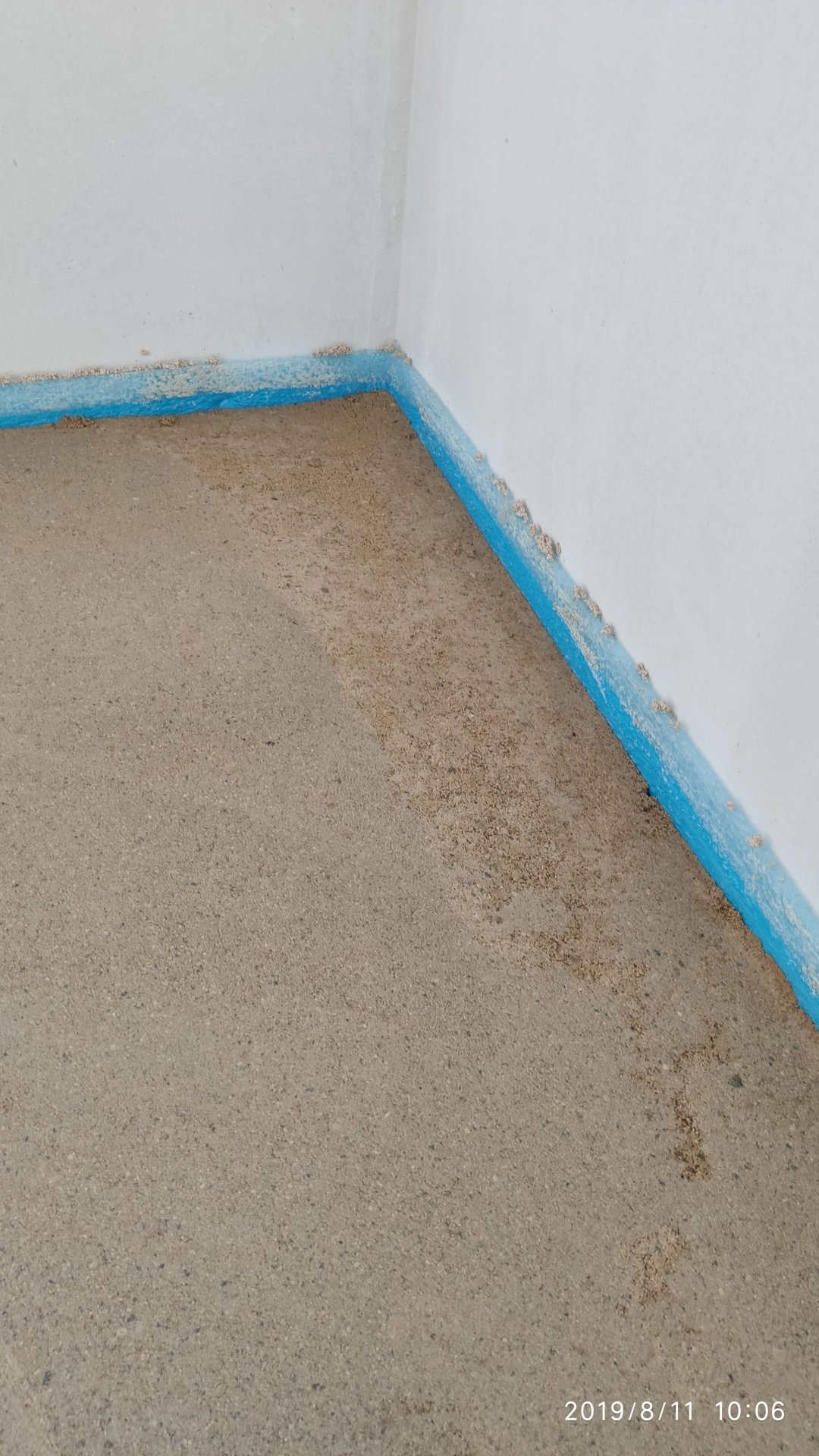

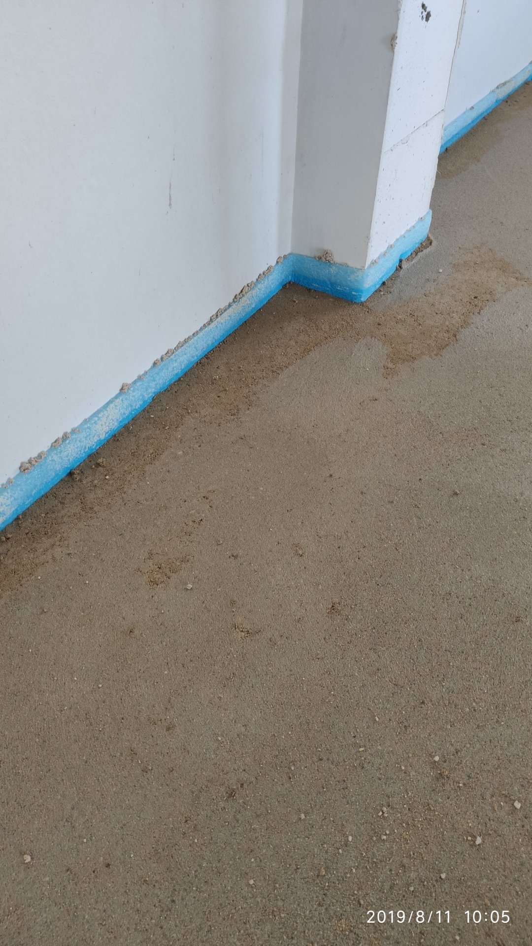

    Guten Abend zusammen,
    ich lese schon seit einiger Zeit still mit, während wir unser Haus durch einen Bauträger errichten wird.
    Letzte Woche wurde bei uns nun der Estrich verlegt. Dazu wurde Anhydridbinder benutzt und als Putzestrich verlegt. Nachdem nun drei/vier Tage vergangen waren, habe ich mit dem Stoßlüften begonnen. Dabei ich durch das ganze Haus gegangen und habe in jedem Raum Stellen an Wänden oder Rohrleitungen gefunden, die "anders" verputzt waren als die Raummitte. Dort scheint der Estrich nicht mit dem gleichen Druck verarbeitet worden zu sein. Farblich sind diese Stellen sofort erkennbar, das Estrichgemisch scheint hier anders zu sein, als jeweils in der Mitte der Räume.
    Ich bin nun unsicher ob dies ein Verarbeitungsproblem ist, oder ob das völlig normal und der Putzestrich hier nur einmal abgeschliffen werden muss?
    Könnt ihr dies anhand der Fotos bitte einmal anschauen?
    Wie ist eure Meinung dazu?
    Ich danke euch

    Als mein Bauleiter sich mit dem Estrichleger und mir getroffen haben, wurde gesagt, dass kein Fließestrich, sondern ein "Putzestrich" gelegt wird. Ich dachte es wäre ein bekanntes Wort, scheinbar jedoch nicht. Es wurde ein Baustellenestrich verlegt ;-)
  4. #4 Fabian Weber, 13.08.2019
    16.519
    6.592
    Ok verstehe, dann hat er am Rand wahrscheinlich mit der Hand nachverdichtet und den Rest mit dem Flügelglätter.
