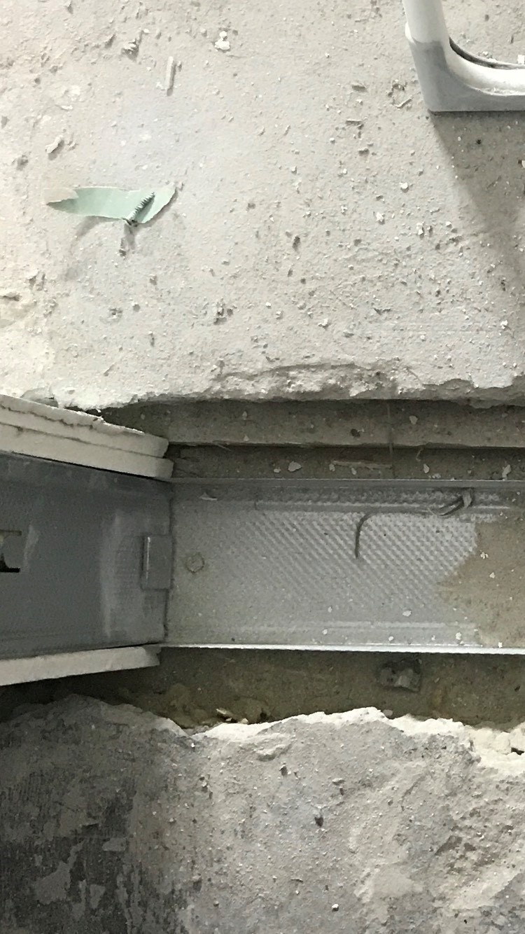

    ich habe hier schon viel gelesen und hoffe auf eure Hilfe… eure Erfahrungen, Meinungen.
    Zum Gäste-WC habe ich eine Trockenbauwand aufgestellt auf den Rohboden. (Bild)
    Die Wand dient als Durchgang, wo noch eine 61er Tür reinkommt. Wand ist 91 breit, 15 tief (10er Profil, doppelt beplankt)
    Da die Wand direkt auf den Rohboden steht/ befestigt wurde, nun meine Frage:
    Wie verschließe ich diese Lücke wieder? Siehe Bild…
    Das Gleiche habe ich auch bei meinem Schornstein. Dort herum Estrich bis auf Rohboden weg...
    ...dann Leichtbauwand hin..
    Aufbau vorhandener Estrich: Glaswolle 3 cm, Estrich 5 cm
    Geplant ist am Ende ein durchgehender Klick-Vinyl-Boden.
    Es war vorher direkt in der Mitte auch eine Dehnungsfuge…
    Ich weiß absolut nicht wie ich jetzt vorgehen soll.
    Danke schon mal für eure Unterstützung.

    Die entscheidende Frage ist doch: Warum hast du den Estrich in dem Bereich heraus geholt? Die Trockenbauwand hätte doch genauso auf den Estrich gekonnt.
    Ehrlich gesagt, fällt mir jetzt auch keine vernünftige Lösung ein. Vielleicht als Bastel-Pfusch-Vorschlag: Randdämmstreifen an den Trockenbau und die Lücken mit Nivelliermasse oder einer kleinen Menge Fließestrich verfüllen.

    Naja, es gibt dazu keine direkte Vorgabe. Die Meinungen gehen dazu auch oft stark auseinander (ich hoffe, dass dies jetzt nicht hier ausdiskutiert wird). Beide Varianten haben Vor- und Nachteile. Wenn man aber wie bei dir im Bestand nachträglich eine TB-Wand setzt, dann sind die Nachteile bei "auf Rohboden" größer...nämlich weil man den Estrich herausholen muss ;)
    Wie gesagt, ich würde es mit Nivelliermasse machen. Vielleicht hat noch jemand eine Idee.

    Weil es fachgerecht ist?
    Warum der TE mit "Nivelliermasse" herumpampen soll, erschließt sich mir nicht.
    Es gibt fertige Estrichmischungen auch in kleinen Gebinden.
    Randdämmstreifen an den GK, Dämmung zuschneiden und reinlegen, Folie drüber und obendrauf Estrich aus der Tüte. Vorher die Abbruchkanten staubfrei machen und gut vornässen.
