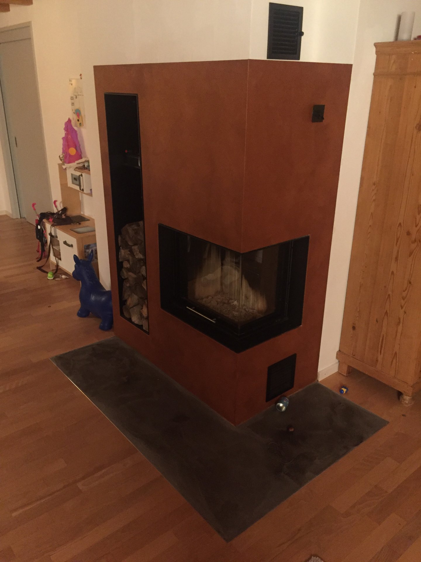

    ich habe mir einen Kamin einbauen lassen.
    Ich glaube ein Spartherm Varia 2rh
    Jetzt muss ich natürlich davor einen Feuerfesten Belag haben.
    Da sind wir jetzt schon länger am überlegen was wir da machen.
    Es soll auf jeden Fall eben mit dem Vorhandenen Parkett sein.
    Unter dem Vorhandenen Parkett ist Zementestrich auf Betondecke über dem Keller.
    Die Kellerdecke ist Isoliert.
    Ich habe den Parkett bereits ausgeschnitten und bin jetzt am Überlegen ob nicht folgendes gehen würde:
    1. Ich setze eine Schiene um den Ausschnitt.
    2. ich fülle den ausgeschnittenen Bereich mit Estrichbeton den ich mit schwazen Farbpartikeln einfärbe.
    Meine Fragen dabei:
    reichen die 10mm Dicke aus? Im Grunde sollte sich der schwarze Estrich ja mit dem darunter befindlichen "verbinden". Oder?
    Muss ich da ein Netz eingiessen?
    Viele Grüße
    Dirk

    Bei 1 cm wird das eine normale Estrichmischung nicht packen.
    Würde eher in Richtung Bodenausgleichmasse schauen und diese schwarz einfärben, wenn dir das eben gefällt.

    mit 1 cm Auftrag wird es schon nicht ganz einfach.
    kann man nur hinbekommen wenn man Sand und Zement erst mal im Verhältnis 1 : 2 Anmischt,
    einen Teil Mörtel-Kunststoffvergütung bei gibt
    die Estrichfläche gut vornässt und mit etwas verdünnten (als Schlämme) Estrich Gemisch
    den alten Estrich mit einem Quast einschlämmt und dann nass-in-nass den Rest Estrich aufbringt
    abreibt und glättet,
    die evtl Fussbodenheizung sollte aus bleiben damit der neue Estrich nicht austrocknet und abplatzt.
    na, denn mal los...

    Danke für die Antworten.
    @1958ikos: Fliesen wollten wir nicht, wegen den Fugen. :-)
    Da der Bereich der geschützt werden soll um die Ecke geht, hätte ich da gerne "eine Fläche" ohne Fugen.
    Eine Metallplatte einlassen ist theoretisch auch möglich, aber Praktisch net so einfach wegen der L-Form.
    @Bauspezi: Ich glaub ich werde das echt versuchen...
    Falls es nichts wird, klopf ich das Zeug wieder raus.
    Mörtel-Kunststoffvergütung: das ist doch sicher nicht feuerfest... oder kommt es da auf Mischungsverhältnisse an?

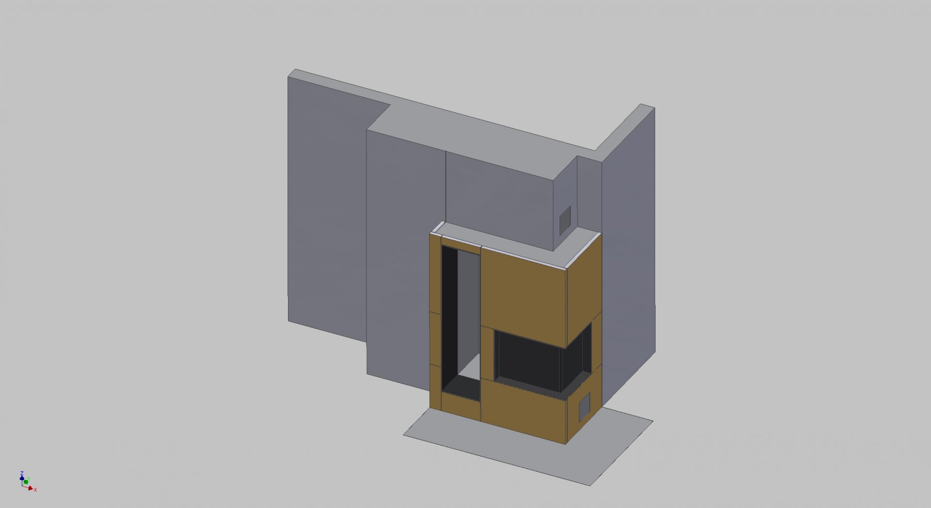

    der Kamin an sich ist nicht so groß, aber die Platte wird etwas größer weil die über das Holzlager geht.
    Siehe hier: Dropbox - Eckig.bmp
    Lange Seite = 1,8m

    Das wird mit einer Fliese dann leider nicht gehen.

  17. #17 Dirk1981, 13.02.2018
    Dirk1981
    Dirk1981
    01.02.2016
    12
    Ingenieur
    ich wollt mich nochmal für den Input von allen bedanken.
    Wir haben das inzwischen umgesetzt und sind recht zufrieden.
    Wir haben von Mörtelshop das Basil eingegossen. Das lässt sich super verarbeiten. Wenn mann schnell genug ist. ;-)
    (Zementechte) Pigmente hab ich deutlich günstiger (als beim Mörtelshop) bei Amazon bestellt.
    Das Ergebnis könnt ihr auf dem angehängten Bild sehen.
    Zwischenzeitlich ist der Boden nochmal geölt und dunkler. Geölt mit ordinärem PNZ Leinölfirnis.
    Das einzige was nicht gut geklappt hat, ist das Schleifen.
    Mir wurde empfohlen dass ich frühestens nach einer Woche schleifen sollte. Da ging aber nichts mehr. Innert kürzester Zeit ist das Schleifgitter/Schleifpapier/etc weg.
    Da müsste man mit irgendwas diamantbesetztem ran.
    Ich würde es das nächste mal nach einem oder zwei Tagen schleifen. Da geht das Super. Hatte ich nämlich an einer Stelle versucht.
    Die Kinder haben auch schon mit großen Glasmurmeln "getestet" ob der Boden hält... kein Thema.
