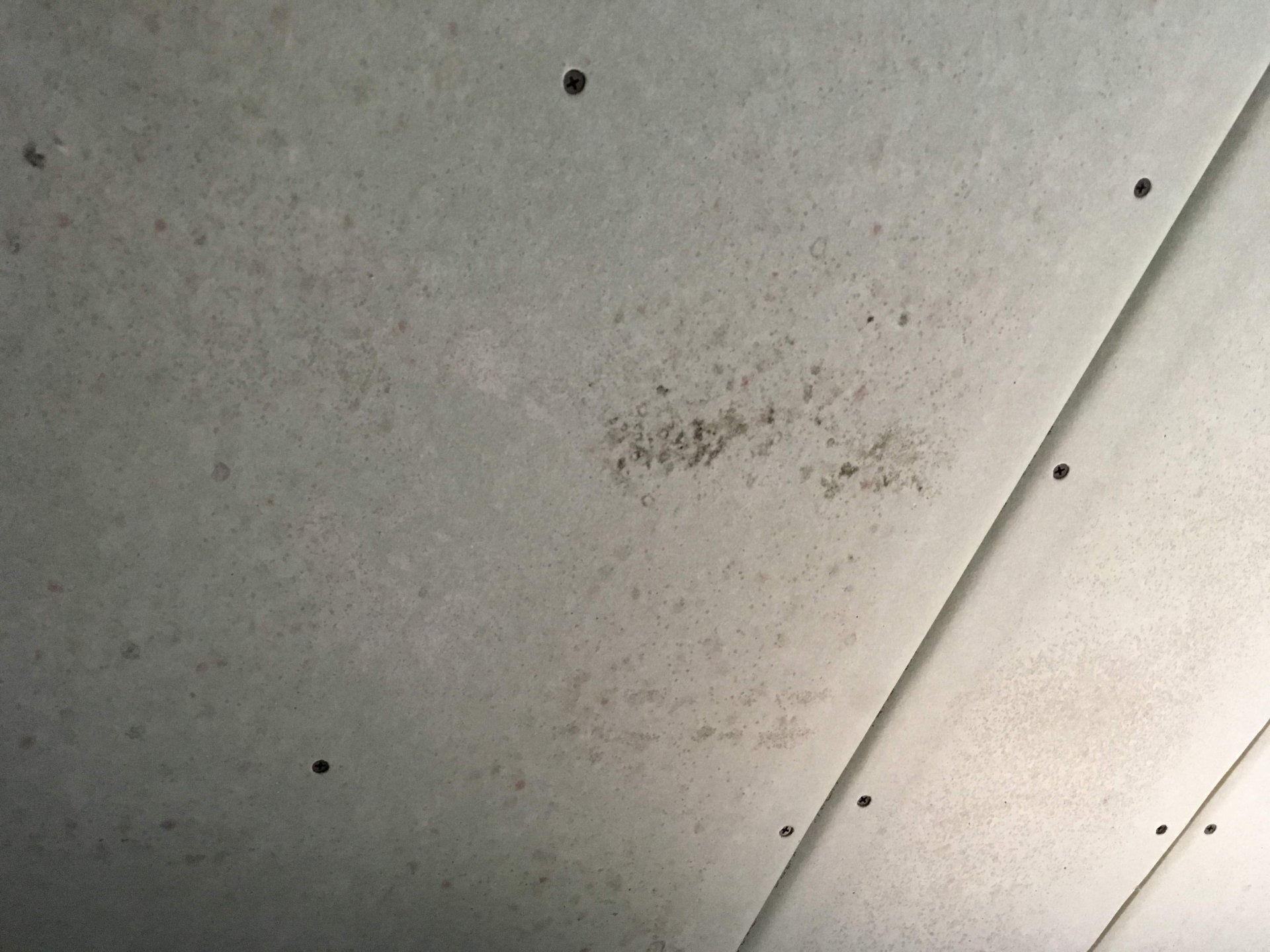

    wir haben in unserem Satteldach-Neubau die Dämmung, Dampfbremse und Rigipsplatten mit einem befreundeten Zimmermann in Eigenleistung gemacht.
    Wir sollten vom Generalunternehmer unbedingt die Platten in einem (durch Folgegewerke sehr engen) Zeitfenster vor dem Mauern der Innenwände anbringen. Weil alles sehr schnell gehen sollte haben wir erst mal nur die Dachschrägen gedämmt, den Dachboden wollten wir später dämmen.

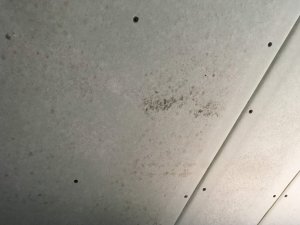

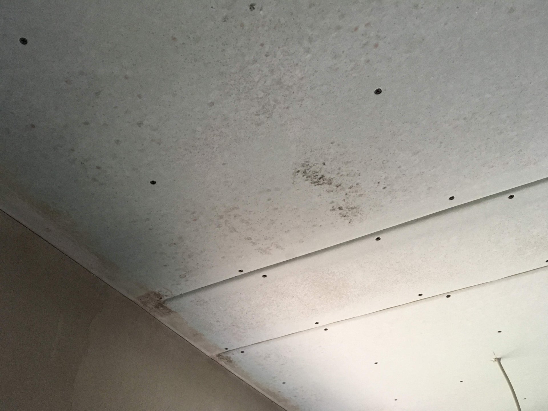

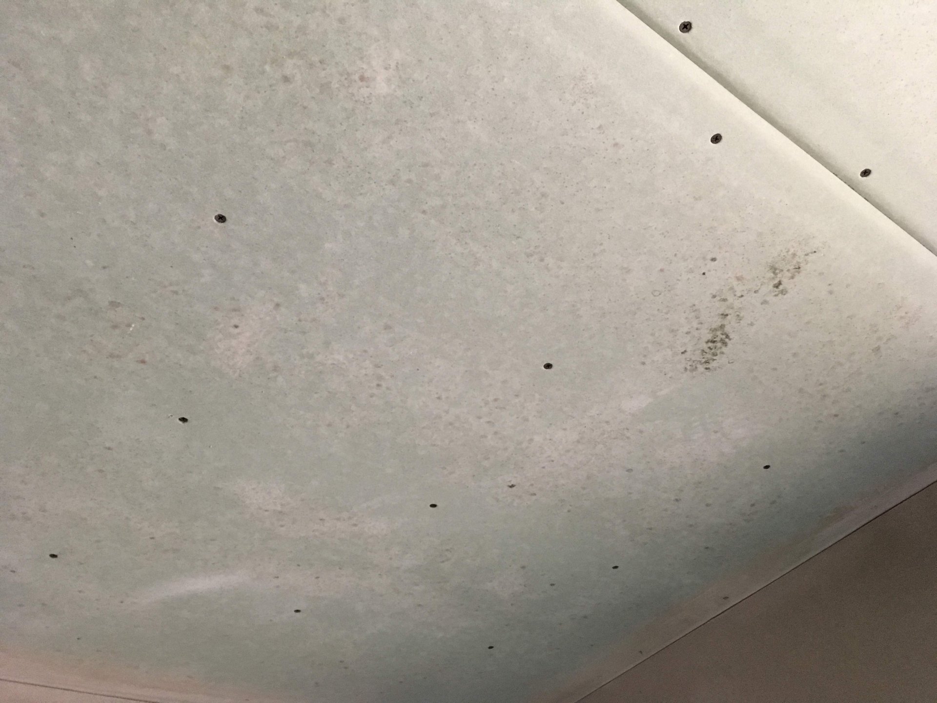

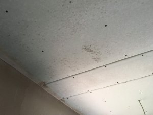

    Nun wurden die Innenwände geputzt, und der Estrich ist vor 9 Tagen gekommen. Mit dem Estrich ist die Feuchtigkeit und die bekannten Probleme ins Haus gekommen: An den Decken sind nun Flecken zu sehen. Vorwiegend an den grünen Platten im Bad.
    Wir lüften momentan morgens und abends stoßartig 5 Minuten.
    Ist dies normal? Bin ich zu histerisch? Oder soll ich die Gipsplatten austauschen? Dachboden schnell nachdämmen? Ein Fenster im OG auf Kipp lassen?

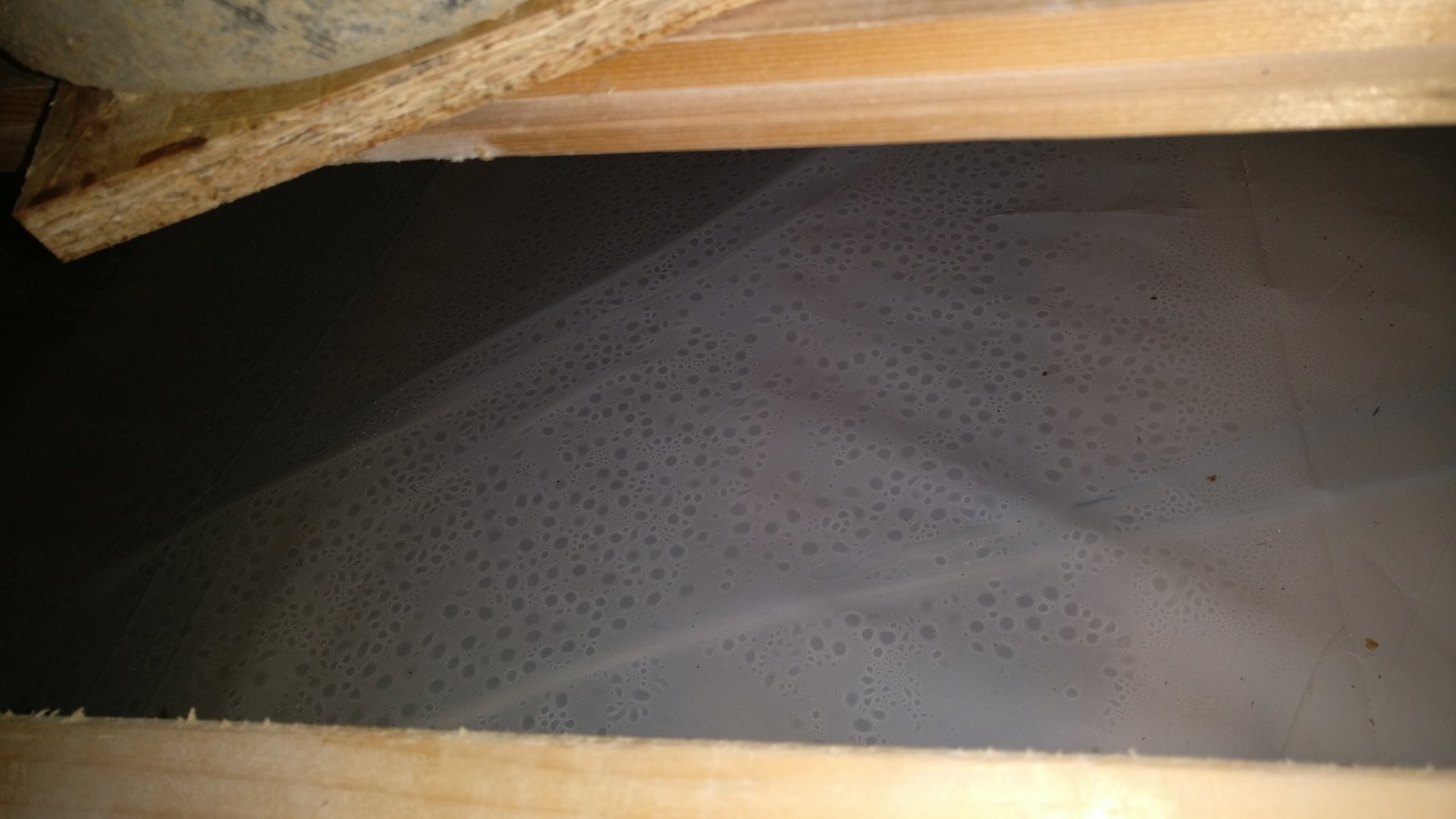

    Auf dem einen Bild ist die Dampfbremse vom Spitzboden aus zu sehen.

    Also ich würde die platten austauschen der schimmel sitzt ja jetzt schon in der platte. Wer hat euch gesagt das ihr nur 2 mal am tag 5 minuten lüften solltet? Am besten wäre es Tag und nacht die Fenster voll auf zu lassen.

    Ich würde sie mit Alkohol/Chlor reinigen und gut ist - ist doch kaum was.
    Kannst ja mal probeweise eine Platte abnehmen, wie es dahinter ausschaut.
    Hatten wir in den beiden Bädern im OG auch nur bei den imprägnierten Platten - auch nicht wirklich viel.
