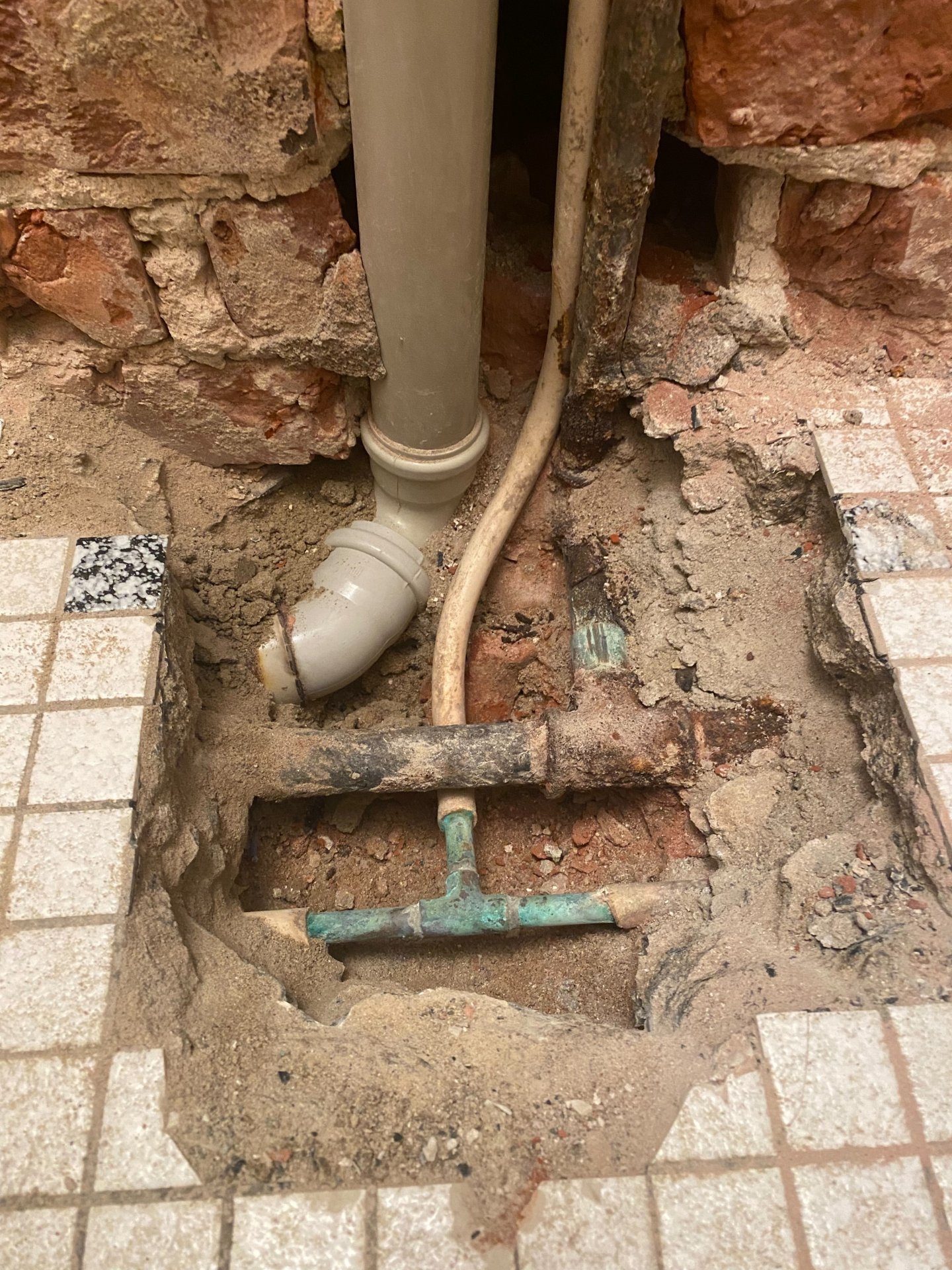

    Moin,
    ich habe hier in meinem Altbau (1909) eine kleine Baustelle in der zukünftigen Küche. Alte Stahlwasserleitung soll raus, der Verlauf der Kupferleitung unter dem Estrich wird etwas geändert, ebenso der Ablauf (siehe Foto). Was ist die geeignete Methode, den Estrich wieder zu verschließen? Meine Idee wäre: Schutzschlauch um die Leitung, in Sand betten, Hartschaumplatte drüber (3-4cm) und Estrich drauf (ca. 5cm).
    Spricht etwas dagegen bzw. gibt es eine bessere Methode (abgesehen von der Komplettsanierung aller Böden und Leitungen )?
    nicolas

    Naja viel bleibt ja nicht außer alles isolieren und Beton drauf verarbeiten

    wäre zumindest für die Küche zu überlegen und du könntest gleich ne FBH einbauen
    ansonsten spricht je nach Belastung an dieser Stelle nix gegen deinen Plan.
