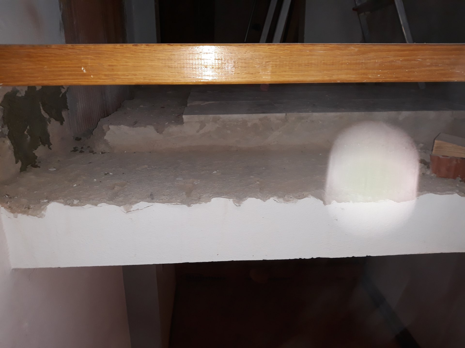

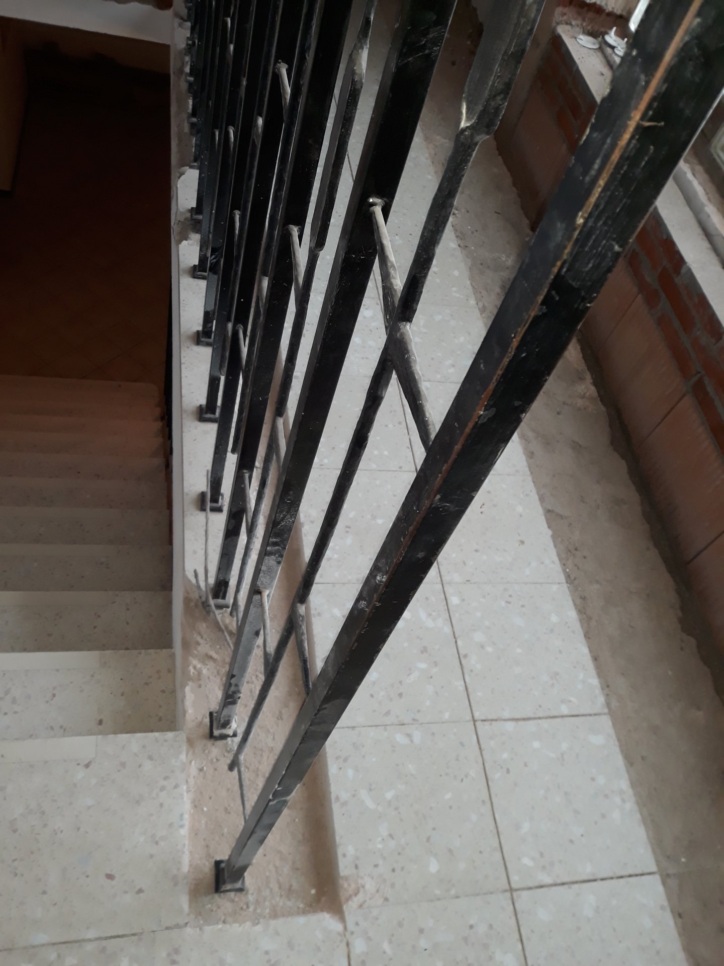

    Da ein neue Treppen eingebaut wird, musste ich denn Estrich entfernen, damit die Treppe auf den Betonboden befestigt werden kann. Wie baue ich denn Estrich wieder ein? Treppenhaus soll neu gefliest werden.
    Breite ca. 40cm Länge 1m Höhe 10 cm
    Der Estrich liegt direkt auf dem Betonboden, kein Styropor oder ähnliches darunter.
    Bild 1 und 2

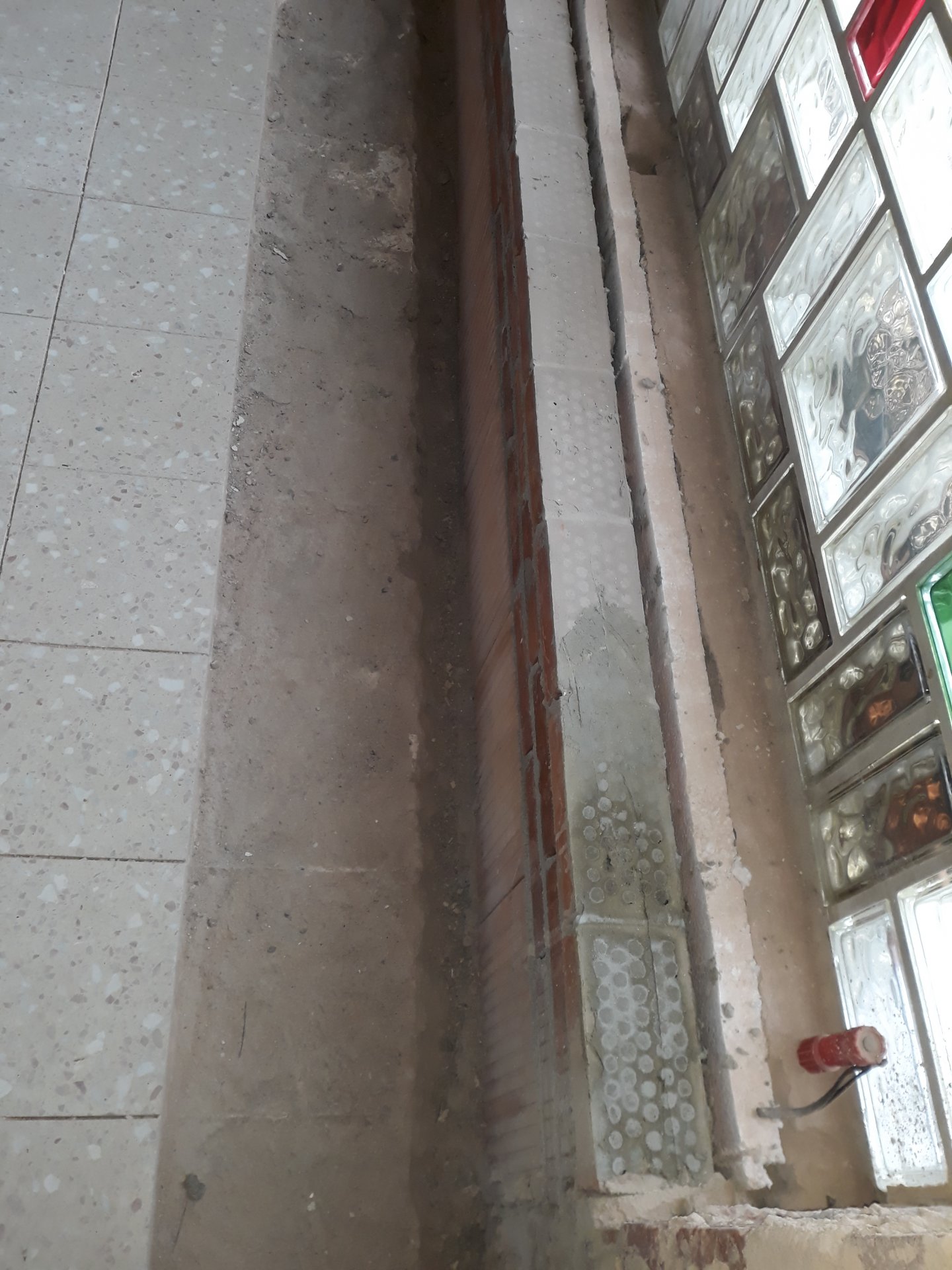

    Gleiches gilt für Aufmauerung Bild 3. ca.10cm breiter Streifen.

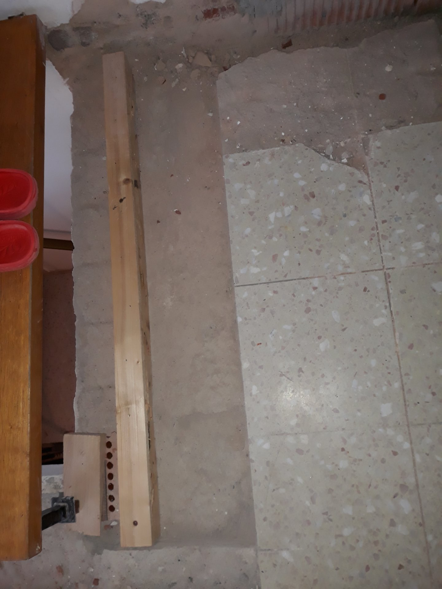

    Frage zum Abflusseinbau: Bild 4
    Im dem Kellerraum befindet sich keine Anschlußmöglichkeit für Waschmaschine. Meine Oma hat das Wasser immer über den Boden in den Gully laufen lassen. Da ich jetzt da einziehe, find ich das nicht optimal.
    Mein Plan wäre ja Schlitz vom Gully zur Waschmaschine; Rohr rein und wieder zu. Raum soll später mal gefliest werden.
    Oder ist das Baulich schwachsinnig wenn ich den Estrich öffne?
    Aber dann wohin mit dem Abwasser? Klar läuft irgendwo der Kanal-aber wo ist hier die Frage.Wenn ich das wüsste, würd ich ja direkt darauf gehen, aber da müsste auch der Estrich geöffnet werden. 1.jpg 2.jpg 3.jpg 4.jpg

    Da keine Dämmung vorhanden ist, kannst du den Estrich als Verbundestrich wieder herstellen. Als Kontaktschicht entweder Zementschlämme oder Fliesenkleber. Bei Fliesenkleber hast du den Vorteil, dass dieser nicht so schnell anzieht der kann dann auch an alten Estrich aufgezahnt werden. Somit hast du eine feste Verbindung und ein verharzen wird unnötig. Der Fliesenbelag kann anschließend nach vollständiger Trocknung bzw. Abbindung (ca.2 Wochen) direkt übergefliest werden.
    Zum Thema Abfluss könntest du den Verlauf der Abwasserleitungen beim Wasserverband erfragen. Die stellen dann kostenlos die Pläne zur Verfügung. Meist per E-mail. Wenn das zu kompliziert wird, kann auch der Bodenablauf im Keller genutzt werden. Da müsstest du dann aber zunächst prüfen wie hoch der Estrichaufbau inkl. Evtl. Dämmung ist. Das Fundament sollte man dabei nicht unbedingt aufschneiden.

    Und zum Thema Schalung an der Podestaußenkante ist etwas Kreativität gefragt. Zum einen könntest du eine Schalung aus Holz bauen oder was ich machen würde, wäre die Leibung zu primern sofern der Anstrich tragfähig ist und eine Fermacellplatte auf Estrichhöhe ankleben. Der Vorteil dabei wäre dass du dir das ausschalten sparst und direkt eine saubere Oberfläche hast.

    Zum Estrich klingt schon mal gut. Heisst Fliesenkleber am Rand dann normalen Estrich rein und fertig.
    Zum Abfluss: Denke mal im Keller ist der Estrich so wie im Treppenhaus, ohne Dämmung,und vom Fundament dürfte ich auch weg sein, weil da vom Gully ne schöne Steigung in alle 4 Richtungen weg geht. Werden die kaum so in die Bodenplatte gezaubert haben. Da gehts mir dann auch wieder ums verschliessen.
    Zur Schalung: die hat ich schon im Kopf - mir ging es echt nur um den Estrich. Aber das mit der Platte klingt nicht schlecht.

    Auch die Betonplatte mit Kleber einstreichen sodass ein guter Verbund entsteht.

    Mit dem Bodenablauf ging es darum wie hoch der Estrich ist. Wenn ich das richtig verstanden hab, wolltest du den Estrich aufschneiden und das Rohr reinlegen. Wenn der Estrich zu dünn ist, ist halt nicht genug Platz.

    Will nur DN40 reinlegen. muss halt mal schauen wie stark er ist. Wenn stark genug wie verschliessen?

    Im Prinzip wieder mit Estrich. Wenn der genauso Aufgebaut ist wie oben. Gleiches Verfahren. Aber ich denke auch bei dn40 wirst du keine Überdeckung haben. Wäre aber bei Verbundestrich kein Problem. Dann kannst du hinterher ein Gewebe drüberspachteln. Anders sieht es aus wenn Dämmung unter ist. Aber das müsstest du dann erst prüfen. Sonst könnte man nur spekulieren.
