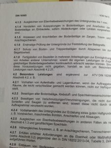

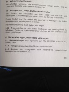

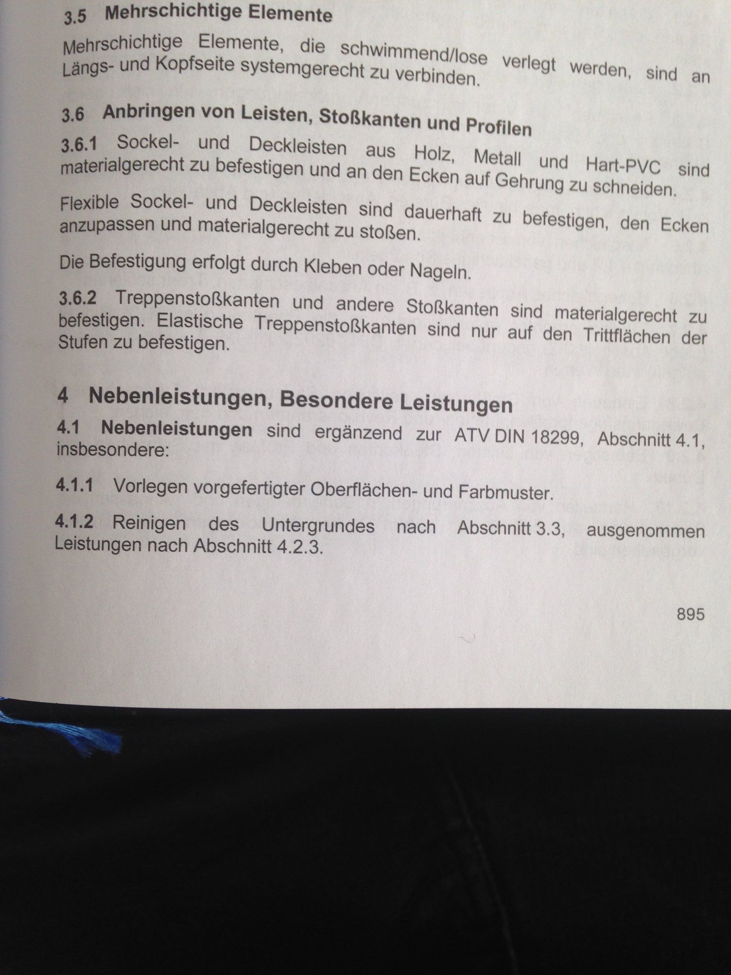

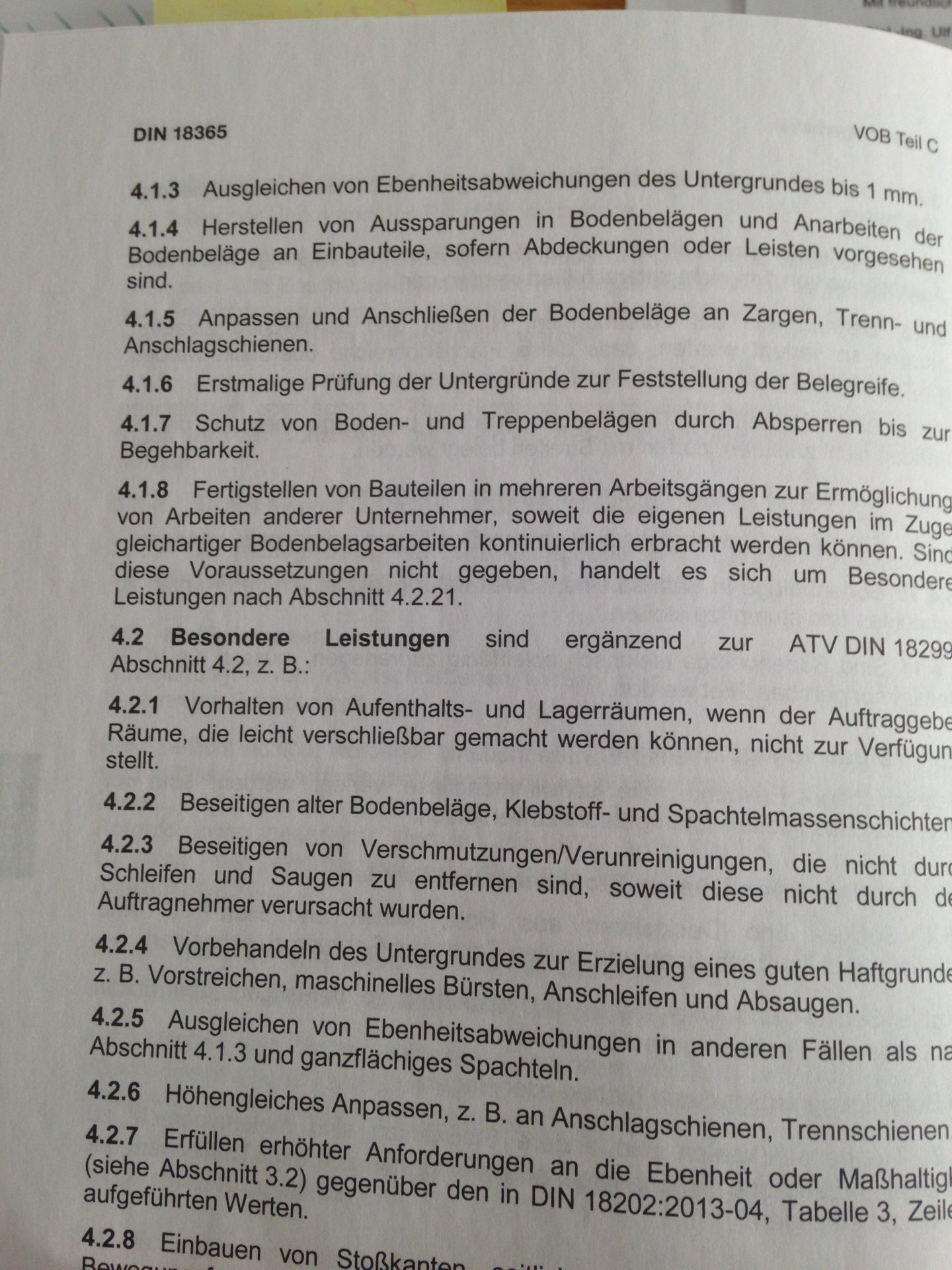

    Wie hat er denn heute gemessen? Nur die CM-Messung ist die anerkannte Messmethode. Wünschelrute oder andere Spielereien gelten nicht.
    Anbei der Auszug aus der VOB, zu den Nebenleistungen bei Bodenbelagsarbeiten. Siehe Pkt 4.1.6. Er muss richtig messen!!!
    Ich würde mal mit Kündigung drohen, damit Bewegung in die Sache kommt.
