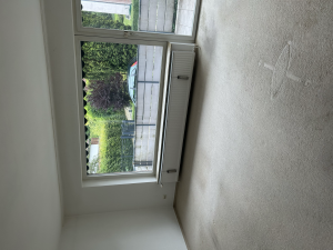

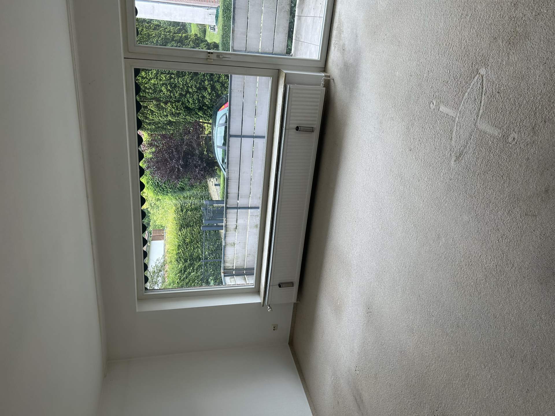

    welche Möglichkeiten hat man wenn z.B. in einem Wohnzimmer mit einem bodentiefen Fenster mit dem neuen Bodenbelag zu hoch kommt? Vorher war Teppichbelag vohanden und die Terrassentür ging auf und zu. Da nun aber ggf eine Fliese auf den Boden gelegt werden soll, wird der Abstand vom PVC Fensterrahmen zum Boden zu gering.
    Was kann man da machen? Gibt es Möglichkeiten den Estrich ein Paar Milimeter abzuschleifen? Es handelt sich hier auch nur um wenige Millimeter.
    Danke im Voraus.

    unser Fensterbauer meinte damals, man kann die Höhe der Tür um einige Millimeter verstellen. Vielleicht geht das an Eurer Tür auch ?

    Klar kann man den Estrich schleifen
    Wenn der Teppichboden verklebt ist, dann wirst du sowieso mit Maschinen ran müssen.
    Am besten du redest da mal mit einem professionellen Bodenleger.
    Da ich auf dem Foto einen HK sehe, gehe ich mal nicht von FBH aus.

    lass Dir ein Angebot machen für das Abschleifen des Estrichs. Ist nicht ganz einfach da es vollflächig im Raum gemacht werden muss, Du willst ja keine Senke vor der Tür.
    Überlege auch, ob Du in den nächsten Jahren Fenster und Tür vielleicht modernisieren willst oder musst und lasse Dir dafür auch ein Angebot machen. Dann die Kosten für die Estrichanpassung in Relation zu passender Tür und Fenster setzen die dann vielleicht auch noch Energie sparen ... vielleicht hilft das bei der Entscheidungsfindung.

    Falls Holzrahmen (man sieht es nicht genau): Unten abhobeln.
