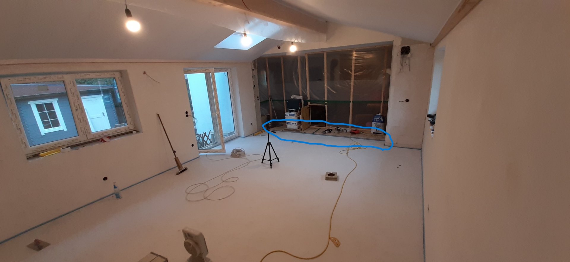

    Hallo Zusammen,
    Ich habe einen Anbau mit 28m2 erstellt, jetzt habe ich in Eigenleistung den Fließestrich Knauf FE50 eingebracht, was auch sehr gut geworden ist. Leider aufgrund eines Rechen/Denkfehlers um bis zu 12-14mm zum Bestand zu tief[​IMG]. Ausgleichmasse fällt in diesem Fall für mich weg, da ich diese in der Menge sicher nicht in der vorgegebenen Zeit einbringen könnte. Der Bodenleger könnte anspachteln, wird aber immer auffallen....
    Meine Idee wäre jetzt Fermacell Platten 10mm vollflächig zu verkleben (wäre noch die Frage welcher Kleber) dann würde es passen. darauf dann das verklebte Parkett (Buche englischer Verband) wie im Bestand, was am Übergang entsprechend abgeschliffenwerden kann.
    Wenn ich jetzt mal meinen Aufwand völlig außer acht lassen würde, wäre das eine gute Idee?
    Besten dank für Antworten

    Das mit den Platten ist eine gute Idee.
    Plan B: schwimmender Parkett mit dickerer Trittschalldämmung.
    Wäre aber ggf kontraproduktiv wenn du darunter Fußbodenheizung hast.
