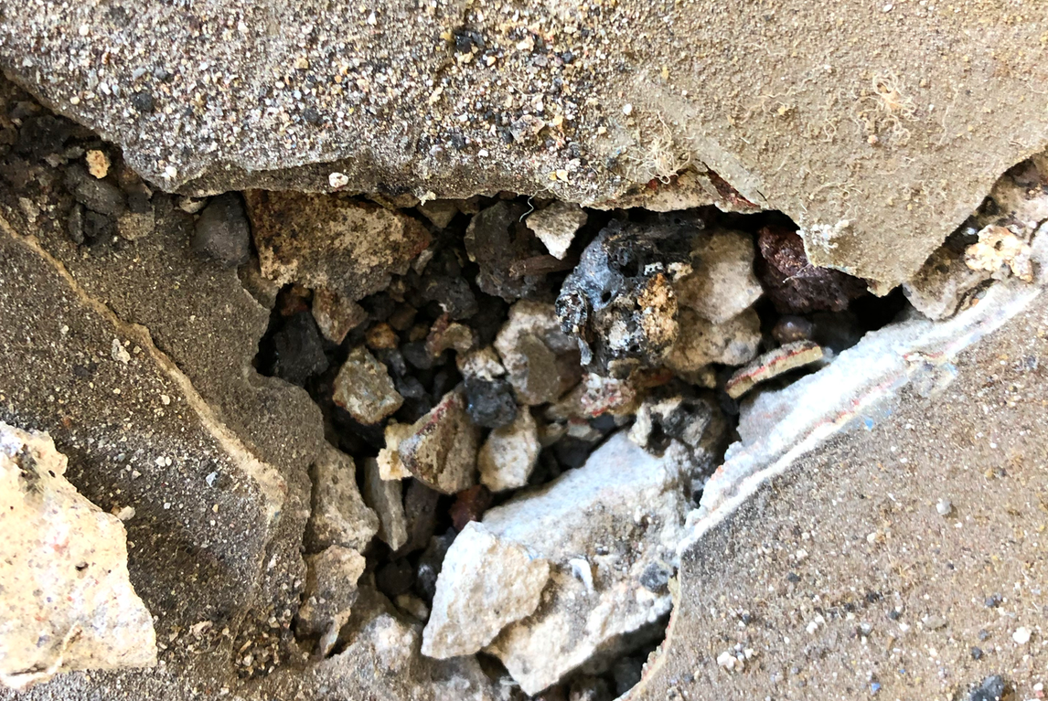

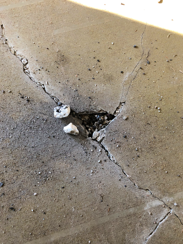

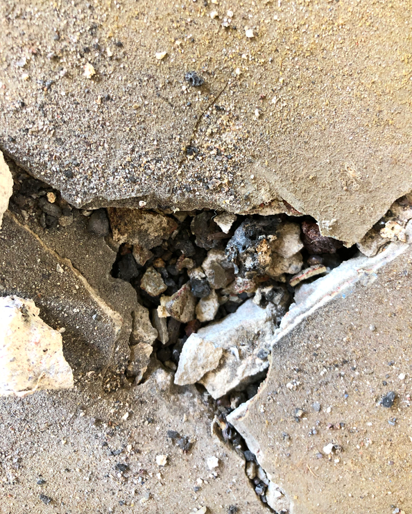

    Guten Abend, kann mir jemand sagen, was das für eine Art Estrich ist?
    Kann man den einfach entfernen oder ist da etwas eventuell bedenklich? 50er Jahre Baujahr.

    Sieht erst mal nach zu dünn aufgebrachtem Zementestrich auf Schüttung/Schlacke aus-
    etwas schlecht zu erkennen auf den Fotos.
    Ist er etwa so schwer wie Zementmörtel?
    Es gibt auch Holzestriche/Steinholzestriche-
    den Unterschied erkennt man eigentlich wenn man's in der Hand hat.
    Wie ist der gesamte Aufbau und was ist als Belag vorgesehen?

    Kann man nach den Fotos unbedenklich entfernen. Das hält nix was trägt!
