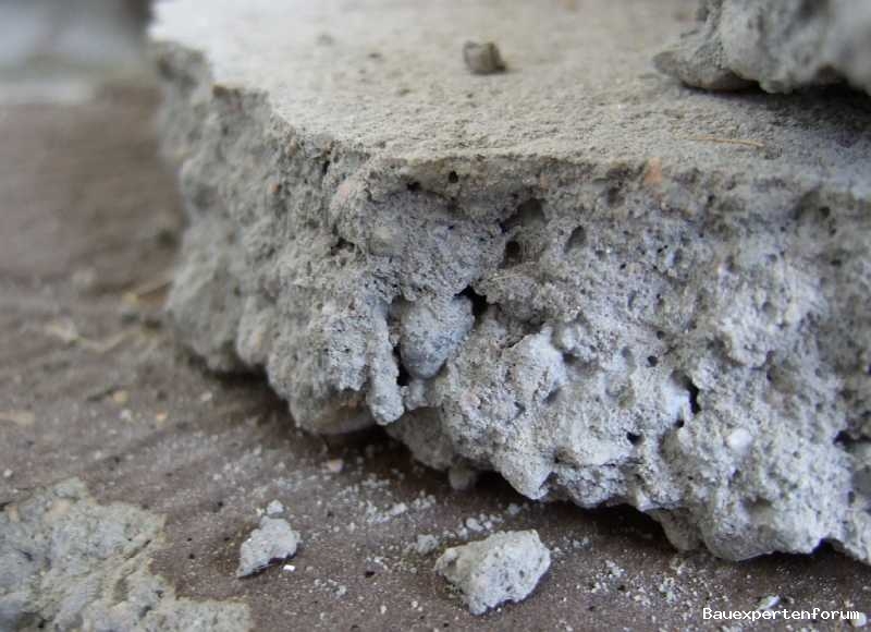

    Wir beginnen im Moment mit der Sanierung unseres frisch erworbenen Altbaus (Baujahr 1958, 2-Familienhaus).
    Dabei soll der aktuelle Bodenaufbau einem neuen Heizestrich mit FBH weichen.
    Jetzt ist mir erst nach den ersten Hammerschlägen in den Sinn gekommen, dass der alte Fussbodenaufbau evtl. schadstoffbelastet (i.B. Asbest) sein könnte.
    Eine Recherche im WWW förderte folgende Fakten(?) zutage:
    1) Zement-/ Anhydritestriche immer (?) asbestfrei
    2) Magnesiaestrich früher auch gern mal mit Asbest (i.B. in Industrieböden, Wohnungsbau kann nicht ausgeschlossen werden)

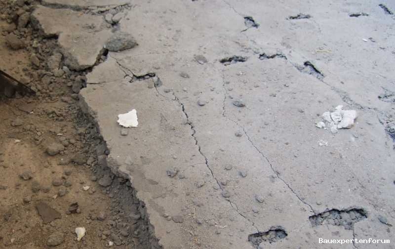

    Nun weiss ich aber leider nicht, wie sich Magnesiaestrich optisch von den anderen Estricharten unterscheidet. Deshalb im Anhang mal 2 Fotos mit der Frage, ob man darauf irgendwie die Estrichart erkennen kann. Der Estrich ist hellgrau und zerbröselt ziemlich schnell (viel Staub).
    Der Bodenaufbau ist wie folgt:
    ca. 20-25mm Estrich
    irgendein dünnes, braunes Papier (ziemlich spröde)
    2x 5mm Polystyrol
    Rohboden (Stahlbeton gegossen)
    Sollte es Magnesiaestrich sein, werde ich mal ganz schnell die Finger davon lassen und erstmal eine Asbestanalyse durchführen lassen...

    Mach ruhig weiter. Ist Zementestrich.

    Danke für die schnelle Antwort, dann sieht Magnesiaestrich wohl also deutlich anders aus, wenn die Aussage so schnell und eindeutig kommt...
    Stimmt es, dass Zementestriche immer unbelastet sind?
