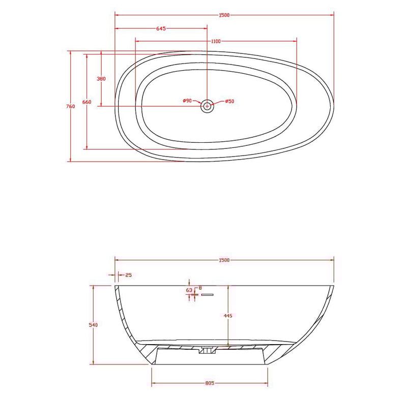

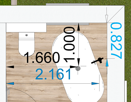

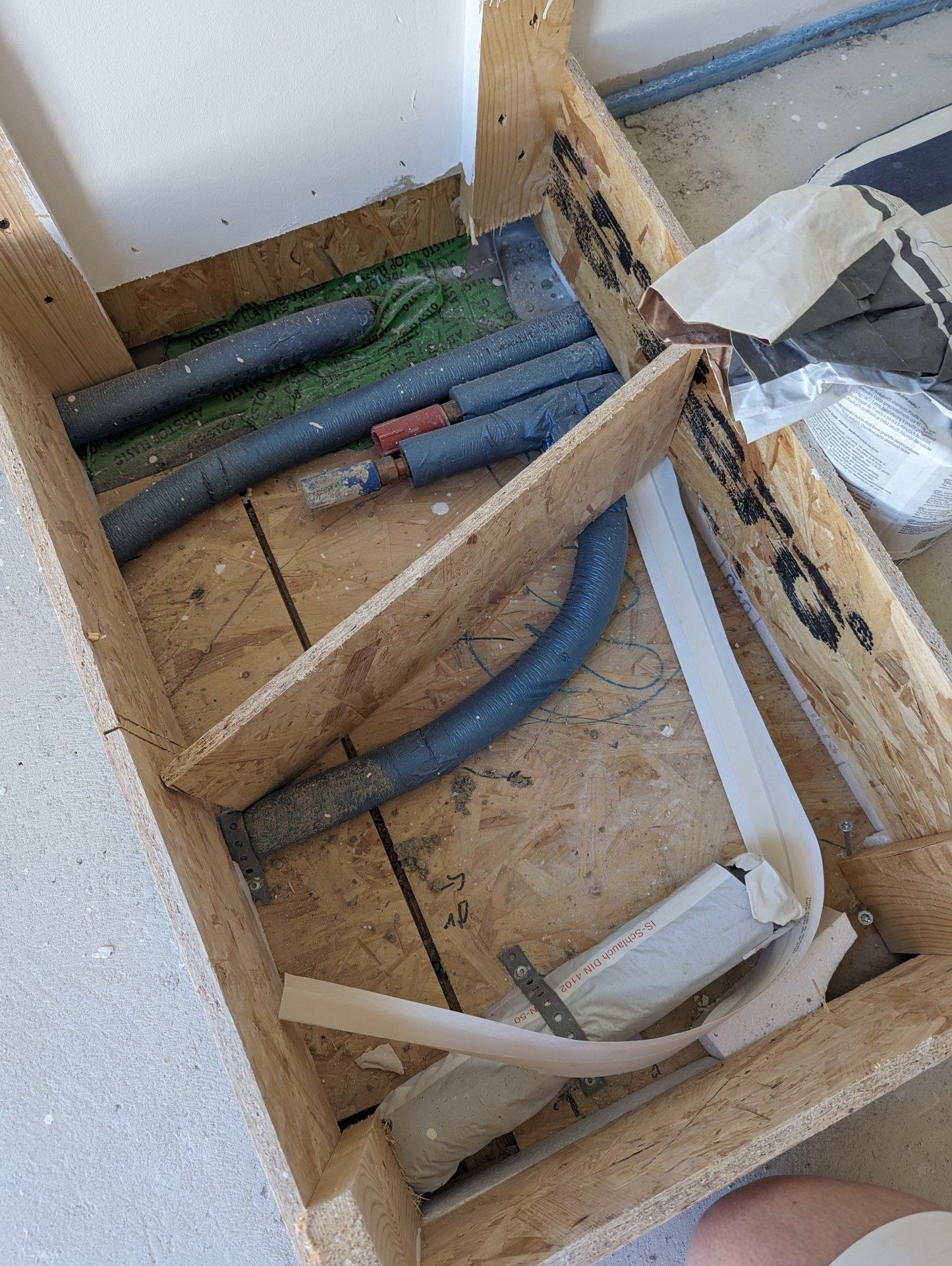

    Wir bauen gerade ein Haus und haben es schlüsselfertig bestellt, wollen aber selbst eine freistehende Badewanne einbringen.

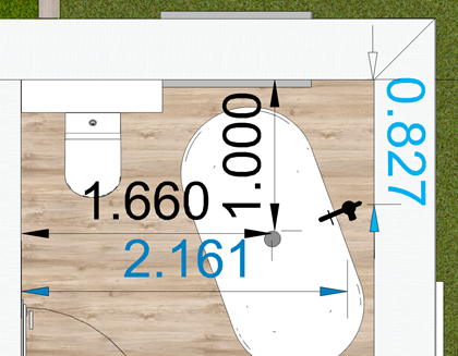

    Wir haben vorher die Position des Abflusses und der Anschlüsse genau spezifiert (sieht Foto).
    Mit dem Heizungsbauer, der die Rohre verlegt habe ich das ebenfalls noch einmal genau durchgesprochen. Er meinte er legt den Abfluss extra 10cm weiterer weg, damit wir noch genug Platz für ein Siphon haben.

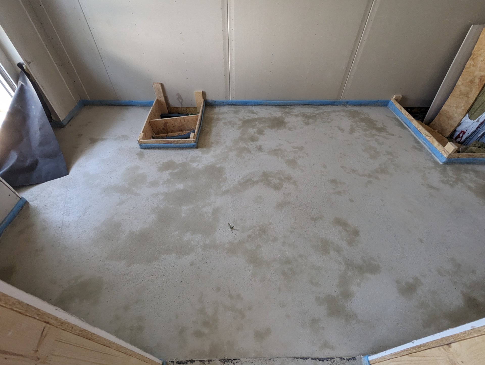

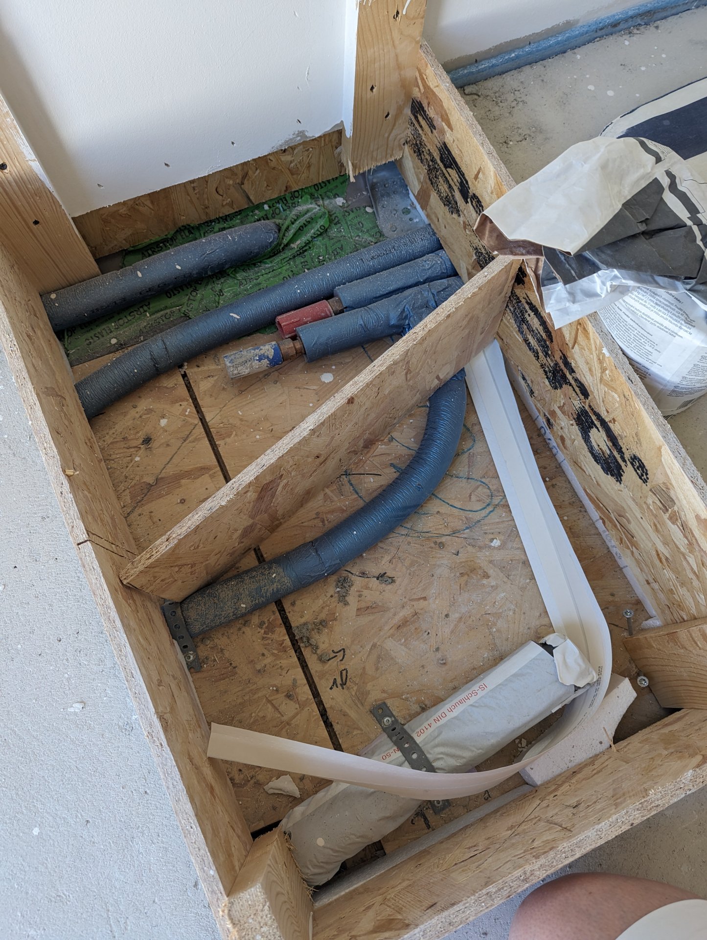

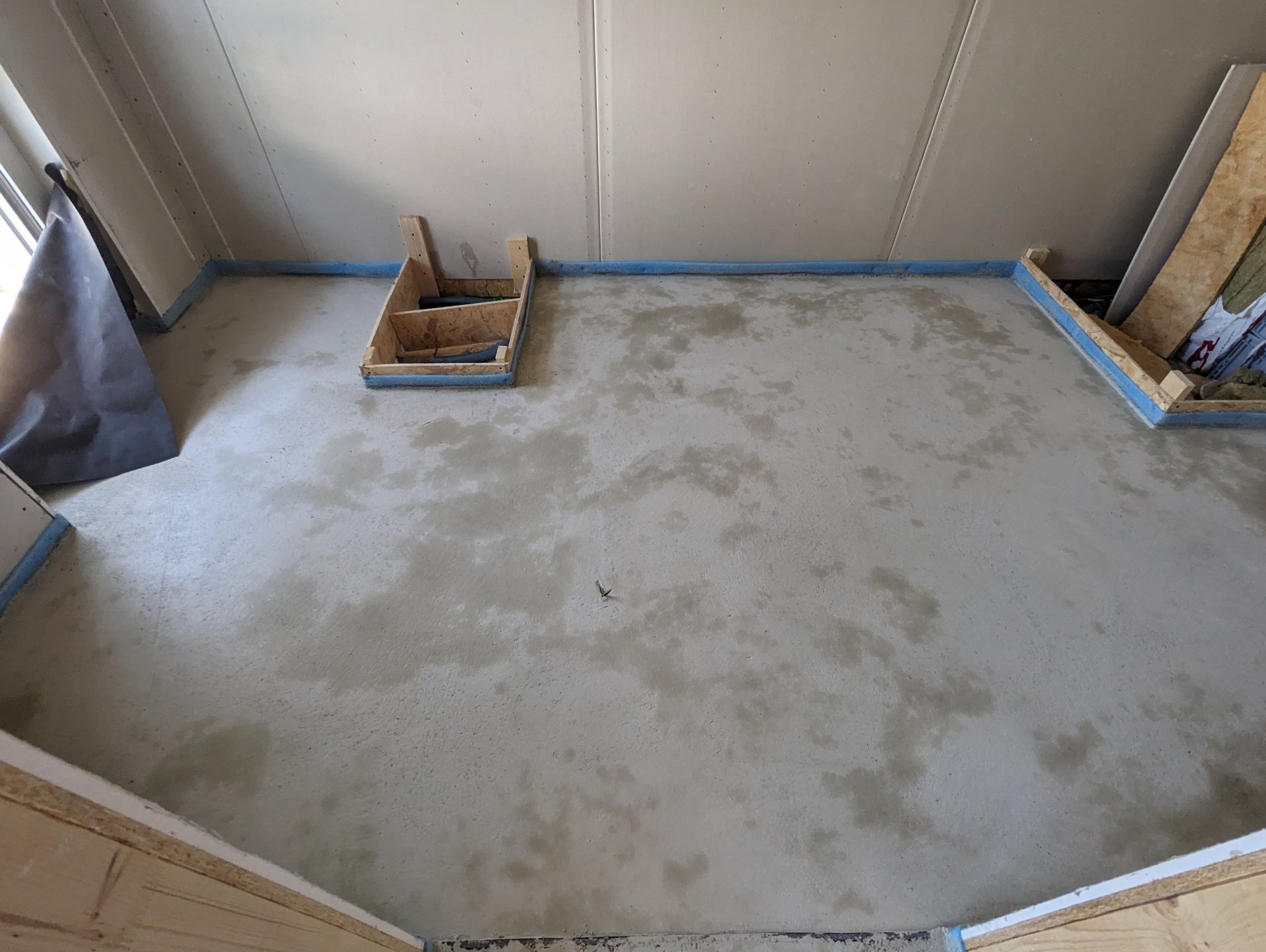

    Leider ist bei der Estrich-Verlegung dann doch bis direkt neben dem Abflussrohr gegossen worden, so dass wir nun keinen Platz mehr für den Siphon im Boden haben.

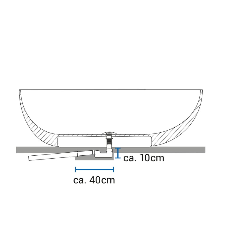

    Was kann man da machen? Mir fallen 2 Lösungen ein:

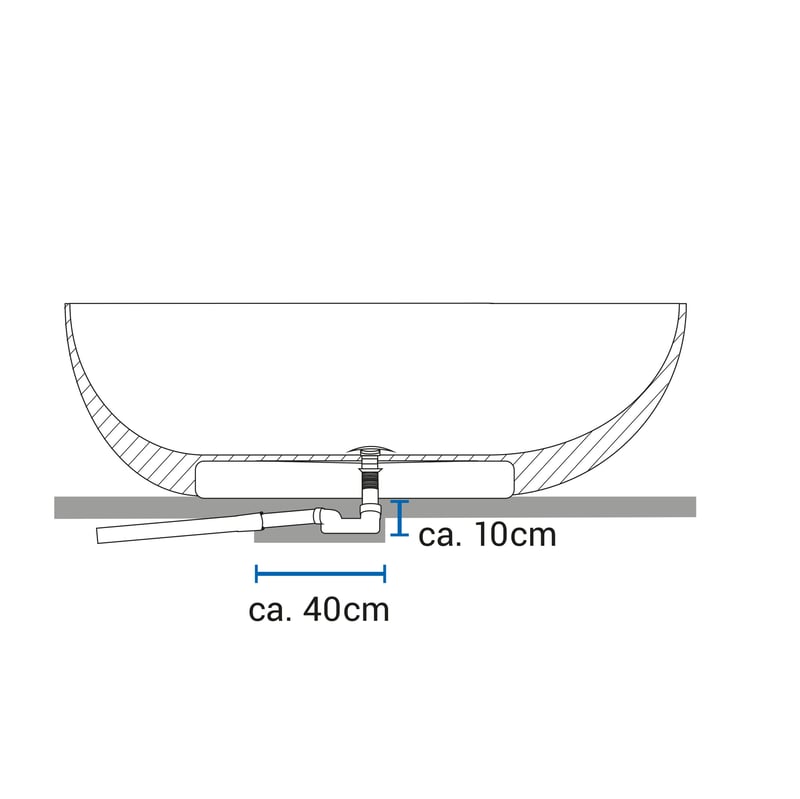

    1. Estrich an der Stelle weg Meißeln/fräsen und den Siphon/das Rohr dann da rein legen
    2. Den Siphon nicht direkt unter die Badewanne machen, sondern erst ein Rohr von Badewanne zum Loch und dort dann den Siphon vor dem Abfluss platzieren
    Geht 1 überhaupt? Wir haben zwar eine Fußbodenheizung im Bad, aber am der Stelle wo die Badewanne stehen soll liegt keine.
    Hat man bei 2 Probleme wegen dem Geruch?
    Zu guter Letzt bliebe auch die Option die Badewanne direkt an die Wand zu quetschen, aber dann geht der ganze Charm einer freistehenden Badewanne verloren.

    Wird die überhaupt auf den Rohboden gestellt, oder auf den fertigen Fußboden?
    Was spricht denn gegen wegmeißeln? Das is doch im Rohbau gar kein Problem.
    So oder so müsst ihr euch aber einfach an euren Vertragspartner weden... ist ja nicht euer Problem

    Irgendwie sehe ich auf Foto 3 weiße GK- Platten im Bad ? Oder ist das ein anderes Material ?
  6. Caypi
    Caypi
    20.08.2023
    An der Wand? Ja das ist Rigips.

    Wenn Du weißt, dass da keine Fußbodenheizung ist dann ist wegstemmen kein Problem.

    Es ist möglich den Estrich maßgenau zu schneiden (FBH sollte in diesem Bereich ja nicht liegen) und dann schollenweise weigzustemmen. Da müsste ja Dämmung drunterliegen und das dann einfach gehen, auch ohne das Risiko den verbleibenden Estrich zu beschädigen.
    Aber : das soll mal schön der Verursacher machen der vergessen hat die Aussparung einzuhalten
