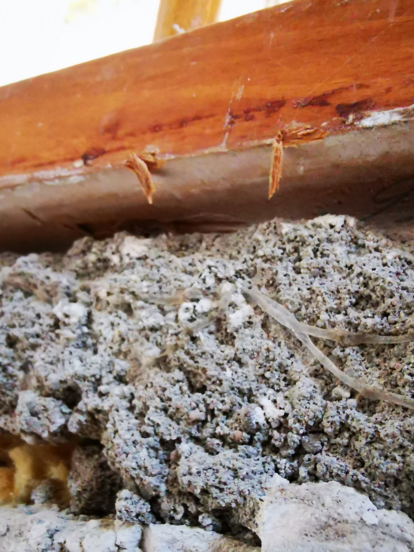

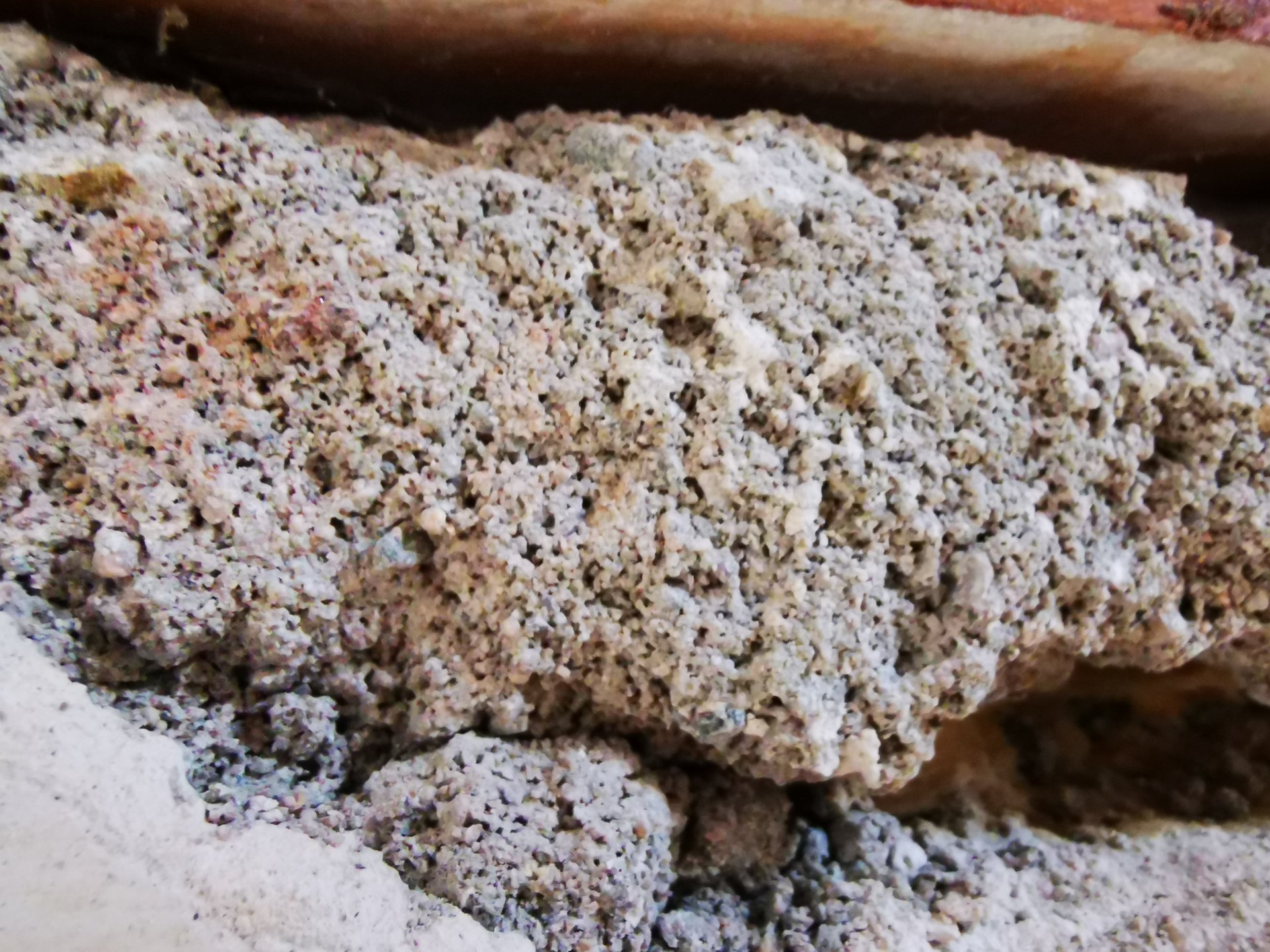

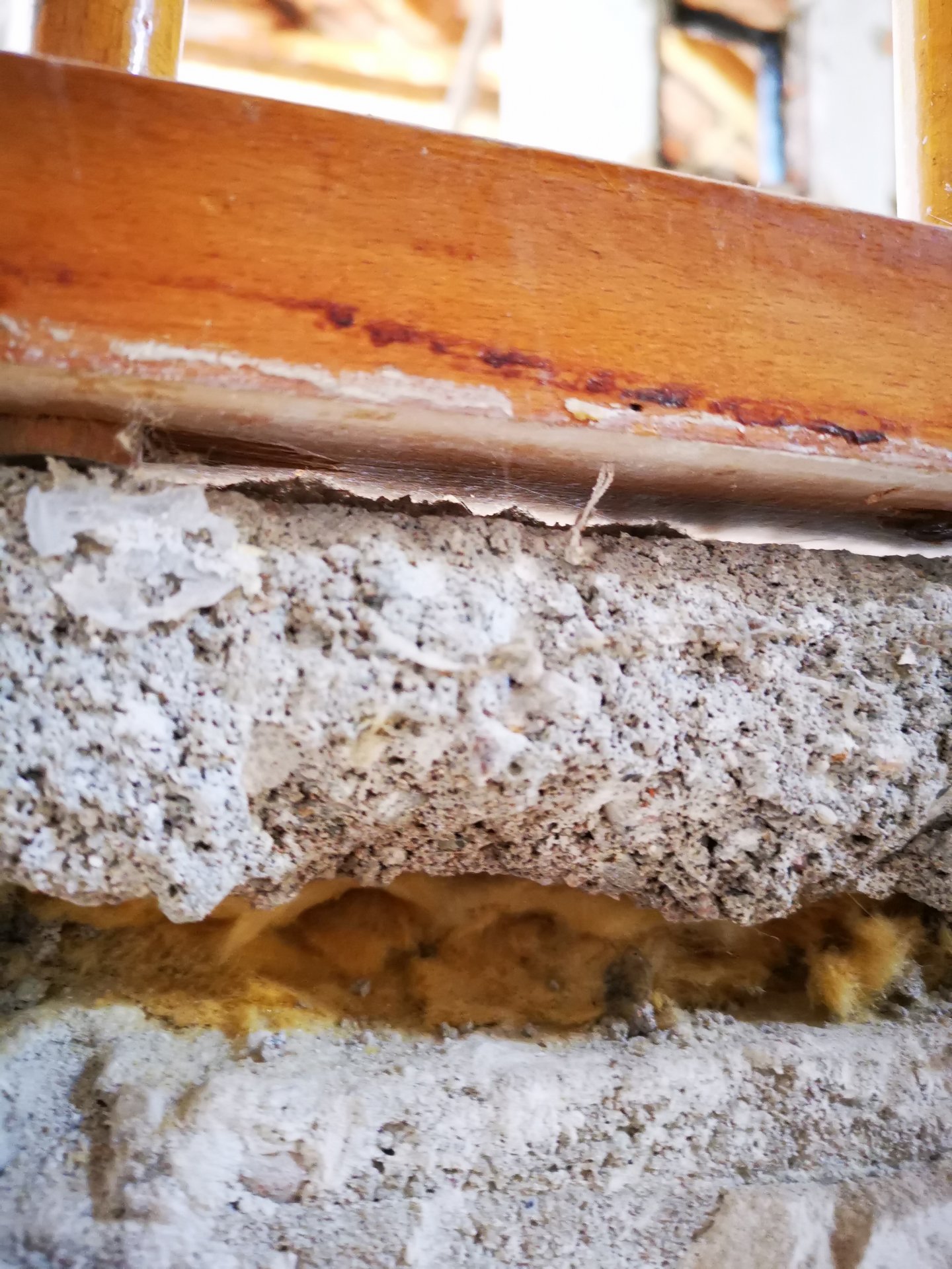

    Ich, Baufacharbeiter, Zimmerer, aber kein Plan von Estrich, Bestandsgebäude Bj. 1963 - laut Baugesuch von damals soll das Gussasphalt sein, meiner Meinung nach aber sieht das aber nicht Gussasphalt aus, zumal die Farbe nicht stimmt. Aufbau sind 20mm Mineralwolle und 40mm Estrich. Anbei Fotos, vielleicht kann mir jemand bei der Bestimmung hierzu helfen. Haus ist Vollsanierung mit 95% Eigenleistung, deshalb kommt mir auch kein Estrichleger ins Haus - angedacht ist Fussbodenheizung, diese nachträglich einzufräsen.

    Gott zum Gruße , ehrwürdiger Zimmerer . Bei dem Baujahr und der Dämmung gehe Ich , auch anhand der schlechten Bilder von normalem Zementestrich aus ... Lass mich raten 4 bis maximal 6cm stärke ??
    Ich hab schon viel von diesen eingefrästen Bodenheizungsrohren gehört . Frage : Wenn Du ein Kantholz um 1/3tel ausdünnst , würdest Du Dich da noch drauf stellen ?
    Die Bodenheizungsrohre werden zwar nach dem verbauen wieder oberflächenbündig vergossen ... Die Vergussmasse ... haftet die auch genauso gut an den Rohren , um die Estrichfläche Rissfrei zu erstellen ?

    Servus und danke für deine Einschätzung, daran dachte ich auch, an Zementestrich. Und ja, deine Bedenken sind auch meine Bedenken und diese gilt es auszutesten zumal es mein eigenes Haus ist und mir etwaige Risse nachher relativ egal wären, Rohdecke ist eh Stahlbeton und schluss endlich kommt nachher noch Parkett etc drüber. Aber wie gesagt, 1 - 1,5 cm unterhalb der Fräsung noch zu haben muss ich tatsächlich ausprobieren. Der Estrich ist sehr hart und ganz gegen meine Erwartungen zudem nicht spröde, könnte also funktionieren. Und wenn ich mir den Verguss je Zimmer anschaue muss ohnehin nochmals 1-2 zusätzlich draufgegossen werden um vollflächig ein Niveau zu erreichen.

    Ja es ist dein Haus, wenn dir aber der Parkett in Schollen zerreißt ist es noch immer dein Haus. Der Estrich wird reißen.
