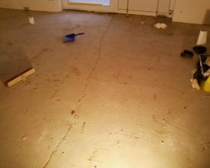

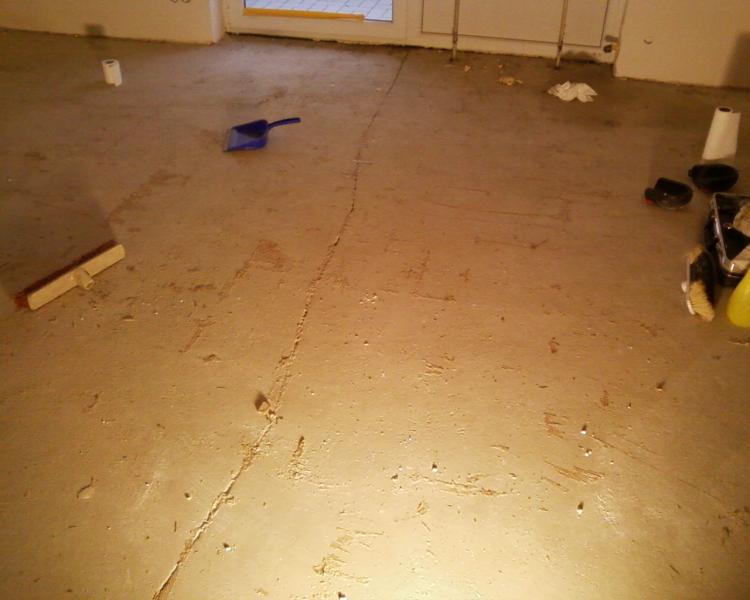

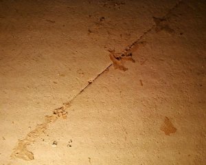

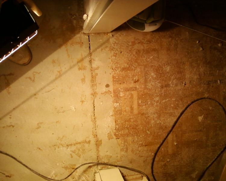

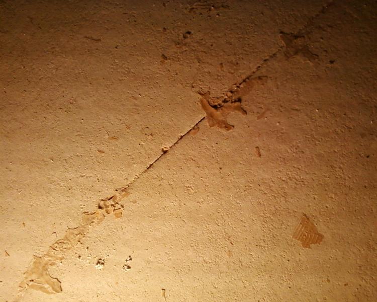

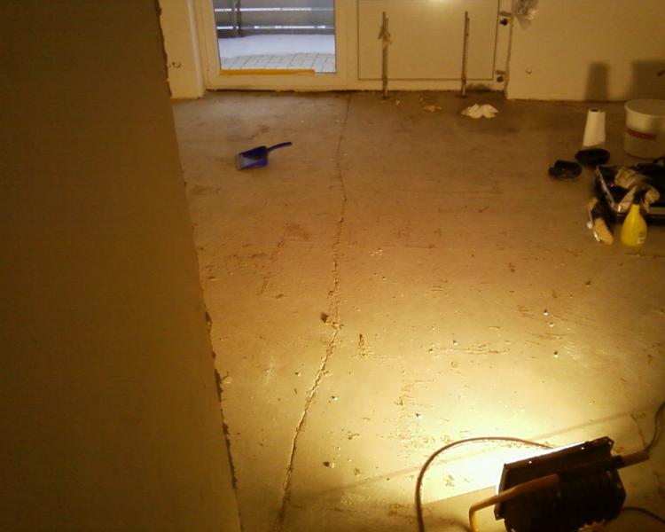

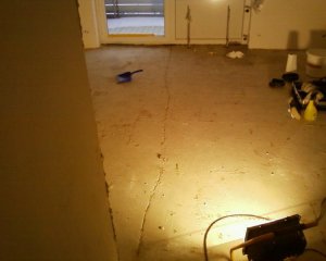

    Habe gestern Stäbchenparkett entfernt, zum Vorschein kam etwa in der Mitte des Zimmers ein Riss/Kante. Dieser geht genau von einer Ecke des Raumes bis zur Mitte des Balkonfensters.
    Von nahem betrachtet sieht die Kante ziemlich gerade aus.
    Würde mich mal interessieren, ob diese Fuge schon von Anfang absichtlich eingebracht wurde, oder später entstanden ist.
    Weiterhin wäre zu klären, wie mir dem Riss verfahren werden soll.
    Darauf ist ein Teppichboden geplant.
    Vielen Dank
    PS
    Bild 1 zum Vergleich eine für meine Begriffe normale Fuge zwischen zwei Räumen als Vergleichsbild.
    Bild 2 und 3 zeigen den eigentlichen Riss in Normalaufnahme, Bild 4 Nahaufnahme des Risses (hier sieht man, dass er komischerweise teilweise kerzengerade ist).

    Scheint ein Kellenschnitt zu sein...
  3. #3 Gast036816, 25.01.2013
    bild 2 und 3 - der estrich hat sich vorbildlich verhalten und ist an der stelle gerissen, wo er eine sollbruchstelle benötigt! bilder 1 und 4 sind ordentliche kellenschnitte.
  4. H.PF
    H.PF
    07.12.2005
    11.915
    Hückeswagen
    Dachdecker+Hochbautechniker
    Bild 4 ist eine Nahaufnahme des Risses von 2+3, das ist eine pissschief gezogene Sollbruchstelle... Da hat der Estrichleger wohl gesoffen gehabt beim Kellenschnitt ziehen ;)

    weil die winkelförmige raumgeometrie dies fordert.

    Wenn ich jetzt kein Teppichboden drauflegen würde, sondern Fliesen: Was würdet ihr in die Ritze "schmieren?" Gibts da was spezielles für?
    Danke und Gruß
  8. #8 Gast036816, 30.01.2013
    bei fliesen solltest du konstruktionsbedingte fugen des estrich im fliesenbelag übernehmen, was bei deiner bogenfuge unsinnig ist.

    Ja erachte es auch als schwierig,
    da die Fuge ja nicht kerzengerade ist, sondern "springt."
    Daher nicht möglich diese Fuge beim Fliesen zu übernehmen.
    Deshalb nochmal die Frage, ob da überhaupt noch Bewegung vorhanden ist (nach 40 Jahren), und welches Mittel geeignet wäre, um den Riss zu schließen?

    Ob da noch eine Bewegung stattfindet, könnte man aufwändig über längere Zeit messen... wohl kaum praktikabel.
    Alternativ kannst du mit 2 Maßnahmen an den Kellenschnitt rangehen:
    1. Mit Epoxi zumachen, etwa so: http://www.ish-institut.de/aktuelleneuigkeiten/risse-im-estrich-sanieren
    und 2. zusätzlich Entkoppelungsmatten unter die Fliesen
    In Kombination der beiden könntest du Glück haben, und es hält. Garantie gibts keine darauf.
  11. #11 Gast036816, 02.02.2013
    du kannst auch den bananen-förmigen riss reinigen und verharzen lassen, anschliessend lässt du einen geradlinigen schnitt im estrich anlegen von der trennwandecke bis zum fenster, den verfüllst du elastisch und diese linie wird deine trennfuge im fliesenbelag. ein profi bekommt das hin.
  12. #12 Gast036816, 02.02.2013
    voraussetzung ist natürlich: keine medien im estrich!!!

    Wir hatten diesen Riss auch in unserem Reihenhaus, einmal quer rüber, so ca. mittig im grossen Wohnzimmer.
    Entdeckt nach Kauf und Rausriß des verlegten Teppichbodens.
    Wir haben diesen gereinigt und ihn mit dem oben beschriebenen Epoxidharz (2-Komponenten-Kleber) geschlossen. (Aus der Erinnerung raus, da es vor 14 Jahren war.... wäre jetzt auch nicht auf den Namen gekommen, wenn Lepski das nicht geschrieben hätte).
    Das haben wir selbst gemacht. Danach Fliessestrich drüber und gefliest.
    Ob wir alles richtig gemacht haben... keine Ahnung... aber es hält immer noch :-)
