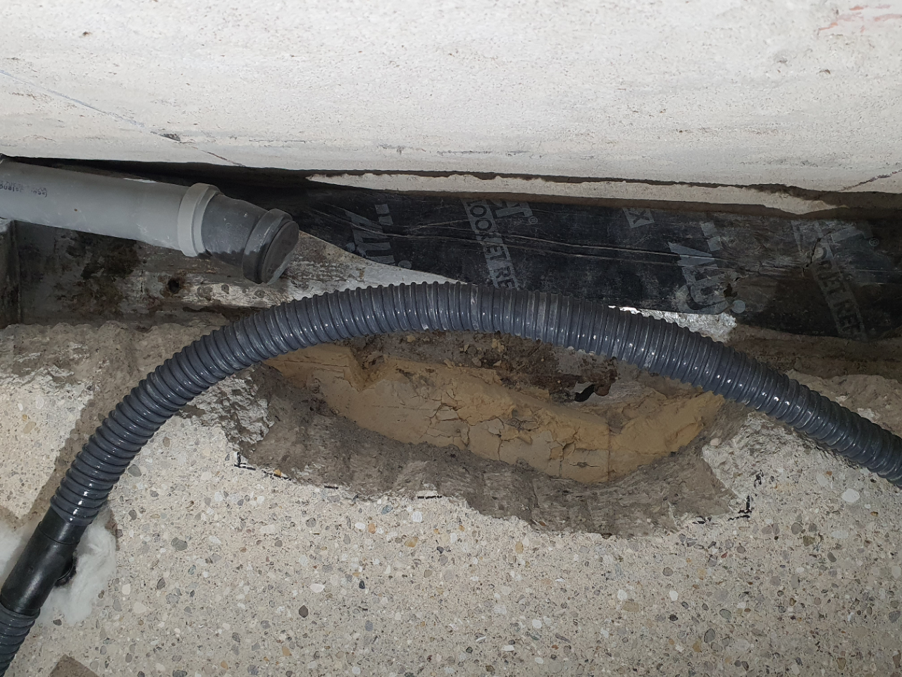

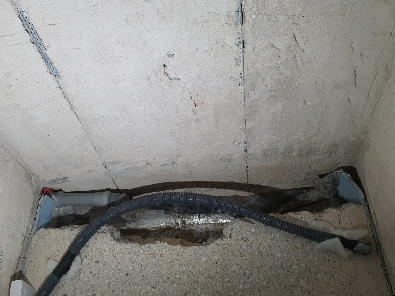

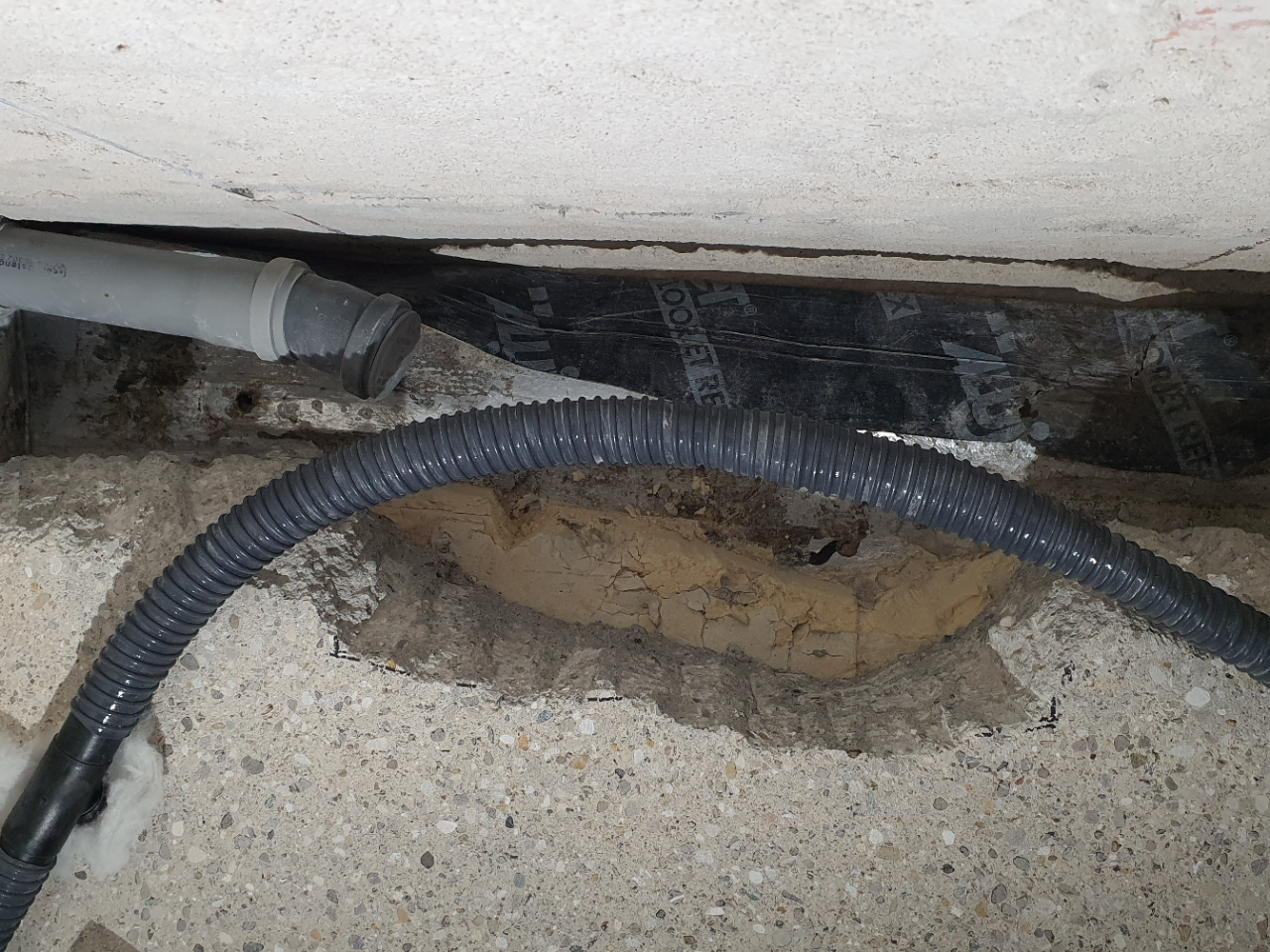

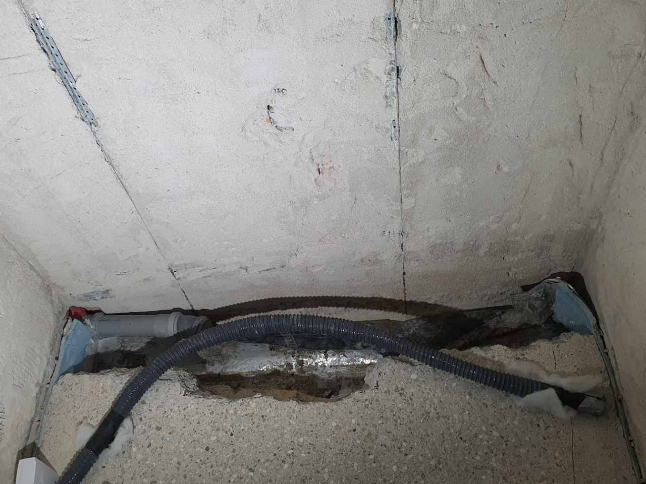

    wir hatten im Bereich unserer bodenebenen Dusche im UG einen Wasserschaden. Die Fliesen sowie die alte Duschrinne wurden entfernt. Im Rahmen der Entfernung der Duschrinne wurde auch Estrich herausgestemmt (siehe Bilder). Dort soll nun eine neue Duschrinne von Geberit installiert , Schnellestrich ergänzt werden, abgedichtet, gefliest etc.
    Der Bodenaufbau ist wie folgt:
    ca. 6 cm Dämmung
    ca. 14 cm Estrich
    außerdem konnte auf der Wärmebildkamera (für Trocknung / Kernbohrungen) eine Schleife Fußbodenheizung gesehen werden, die durch die Dusche verlegt wurde.
    Die Dusche hat eine Fläche von ca. 3 qm.
    Die Dämmung sowie der Estrich (unteres Drittel) war im vorderen, aufgestemmten Bereich sehr feucht. Mir ist nun aufgefallen, dass im mittigen Bereich der Estrich im unteren Drittel recht brüchig ist. Ich frage mich, ob das vom Wasserschaden kommen kann.
    Außerdem stelle ich mir folgende Fragen:
    - Wenn der Rinnenablaufkörper/Montageset gesetzt wird und dieser mit neuem Schnellestrich umhüllt bzw. der aktuell offene Bereich verschlossen wird => muss alter/neuer Estrich irgendwie getrennt sein, um künftige Rissbildung zu vermeiden (gerade auch im Hinblick auf die künftige 1k Abdichtung)?
    - oder kann der neue Estrich einfach mit dem neuen verbunden werden?
    - sollen unter den neuen Estrich auch XPS Dämmplatten oder soll der Estrich wegen Stabilität direkt auf die Bodenplatte? Keine Dämmung, 3 cm XPS oder 6 cm XPS?
    - oder ist es besser, den alten Estrich + Dämmung komplett zu entfernen (ggf. mithilfe von Wärmebildkamera wg. Fußbodenheizung) und neu zu erstellen?
    Vielen Dank.
