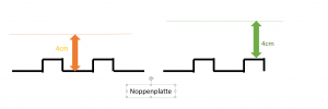

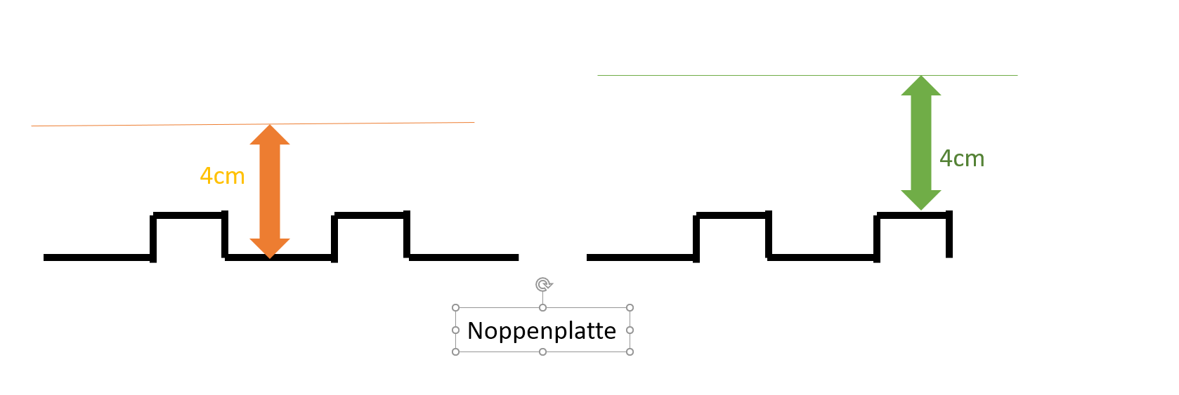

    Eine Frage hätte ich noch bzüglich der Berechnung der Estrichhöhe bei Noppenplatten:
    Beginnen die 4 cm Estrich oben auf der Noppe oder unten auf Unterkante des Heizungsrohres? Also wie ist es richtig kalkuliert: grün oder orange?
    Siehe Bild im Anhang
  2. #22 Fabian Weber, 17.11.2019
    16.576
    6.616
    Unten, darum ist 4cm auch relativ wenig.

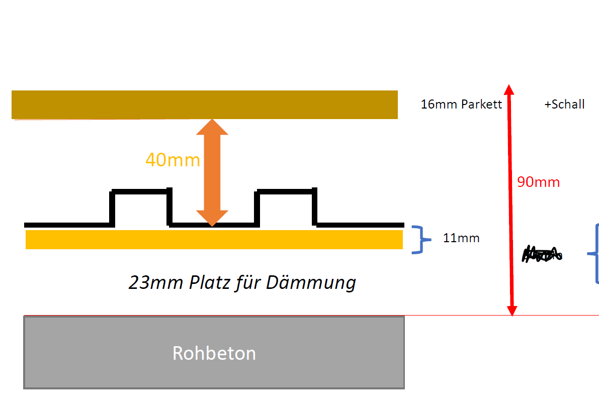

    liege ich mit dem angefügten Aufbau richtig? die Heizungsrohre sind also in den 4cm zwischen den Noppen.
    Bei den 23mm "Platz" ist also nur eine 2cm Dämmung möglich. Welches Material empfehlt ihr mir für das EG? Darunter liegt ein unbeheizter Keller.

    Das beste was geht PUR
    WLG023
  5. #25 Fabian Weber, 18.11.2019
    16.576
    6.616
    Oder Kellerdecke von unten dämmen.
