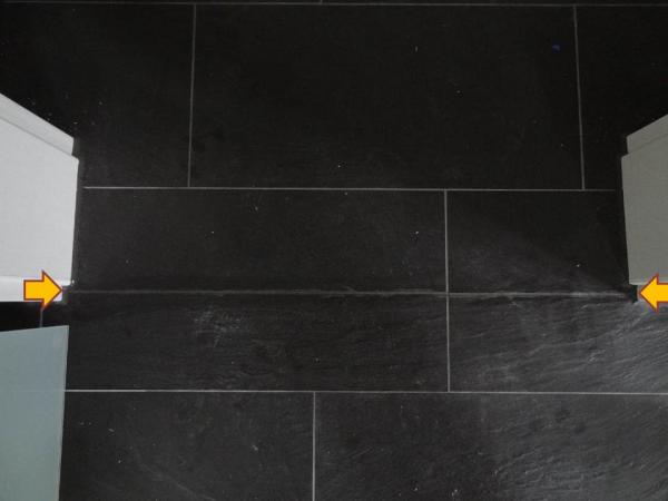

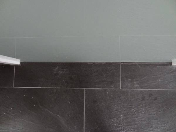

    Nun habe ich bei diesen beiden Glastüren folgendes festgestellt:
    Einflügelige Türe/Frage A:
    Die Estrich-Trennfuge (in den Fliesen) ist nicht 100% parallel zum Türstock. Da die Türstöcke ja nach den Fliesen eingebaut wurde, ist es wohl eher so, dass der Türstock nicht parallel zu der Estrichfuge ist.
    Bei "normalen" Holz-Innentüren macht das ja auch wenig aus, da diese so breit sind, dass die Fuge ohnehin darunter verschwindet. Jedoch gerade bei der relativ dünnen Glastüre fällt dies auf.
    Allerdings muss ich dazu sagen, dass es sich auch nur um 2-3mm handelt (wie gesagt...pingelig!?). Aber wenn man darauf achtet, sieht man, dass die geschlossene Türe nicht 100% gerade zur Trennfuge verläuft.
    Ich habe das mal im Anhang (Bild_A: Türe geschlossen; Bild_B: Türe offen) angefügt.
    Was kann man da tun?
    1. So lassen, da innerhalb der Toleranzen und das ganz normal ist (Dicke Innenputz auf den beiden Wänden nicht exakt gleich, etc.)?
    2. Kann man die Türe ggf. noch etwas einstellen/justieren?
    3. Türstock versetzen (macht wohl mehr Aufwand und kaputt als es bringt)?

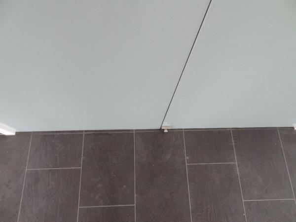

    Zweiflügelige Türe/Frage B:
    Bei der zweiflügeligen Glastüre ist die Trennfuge zwar auch nicht ganz parallel, aber zusätzlich auch nicht "unter" dem Türblatt, sondern ca. 0,5-1cm davor.
    --> Bild_C
    Hierzu die gleichen Fragen wie oben:
    1. So lassen, da innerhalb der Toleranzen und das ganz normal ist!
    2. Kann man die Türe ggf. noch etwas einstellen/justieren --> hier wohl eher nicht, da der Abstand schon recht groß ist

    Aber was meint ihr zu Fall B wo die Trennfuge 0,5-1cm vor der Türe verläuft? Kann man da noch was drehen?
    Danke und VG
    Sebastian
  7. Lukas
    Lukas
    27.03.2005
    11.777
    Bodenleger
    B, NVP, IN, St Trop
    Moin!
    Was willstn da drehen?
    Sowas ist eine Frage der Kommunikation. Der Verleger muß wissen, was da für Türen reinkommen. Dann kann er die Fuge auch unter dem Türblatt anlegen.
    Ein guter Verleger fragt sowas von selbst ab. Das ist aber leider nicht selbstverständlich.

  10. #10 Ralf Dühlmeyer, 05.06.2012
    Ralf Dühlmeyer
    Ralf Dühlmeyer
    14.06.2005
    34.296
    24
    Naja - möglich wäre es schon gewesen, die Zarge so einzusetzen, dass die Fuge parallel zur Tür laufen würde.
    Dann würde aber die Überschrift Deines Themas lauten:
    Du darfst Dich also zwischen [D]Pest und Cholera[/D] - naja eher Schnupfen und Heiserkeit - entscheiden :
    Zarge "schief" zur Wand oder Tür schief zur Fuge.

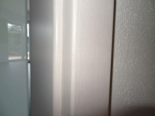

    So, nun ein kleines Feedback:
    Die betroffenen Türrahmen wurden noch einmal ausgebaut und entsprechend passend wieder eingebaut.
    Jetzt ist also diesbezüglich (fast) alles perfekt.
    Allerdings haben wir nun an einem Türstock eine kleine Beschädigung. Dass diese auch von den Türbauern bzw. dem Ein-, Ausbau kommt ist, muss nicht unbedingt sein. Ist aber auch egal...
    Heute wurde die Stelle ausgebessert. Allerdings gefällt mir das Ergebnis nicht richtig, da man die Beschädigung immer noch sieht (wenn man darauf achtet). Meint ihr, das geht noch besser? Ich denke da an SmartRepair beim Auto, was ja auch sehr gute Ergebnisse liefert.
    Es handelt sich dabei nicht um Echtholz-Türen.
    Danke schon mal für Eure Antworten.
    Sebastian

    Thüringen
    Hallo Sebbb,
    Das ist doch die Zargen-Bekleidung?? Warum lässt du die nicht einfach wechseln???
    Viele Grüße Schriebs 71
  16. #16 Baufuchs, 21.06.2012
    Baufuchs
    Baufuchs Gast
    Die Stelle dürfte einem unvoreingenommem Betrachter aus üblichem Betrachtungsabstand nicht auffallen.
  17. #17 schriebs71, 21.06.2012
    schriebs71
    schriebs71
    16.02.2009
    1.023
    Glasermeister Fensterbau
    Thüringen
    Ergänzend:
    Nach den Richtlinien zur visuellen Beurteilung von Oberflächen kein Mangel!
    Grüße Schriebs 71
    Aber: wenn's dich so doll stört, eine neue Zierbekleidung kostet nicht die Welt
