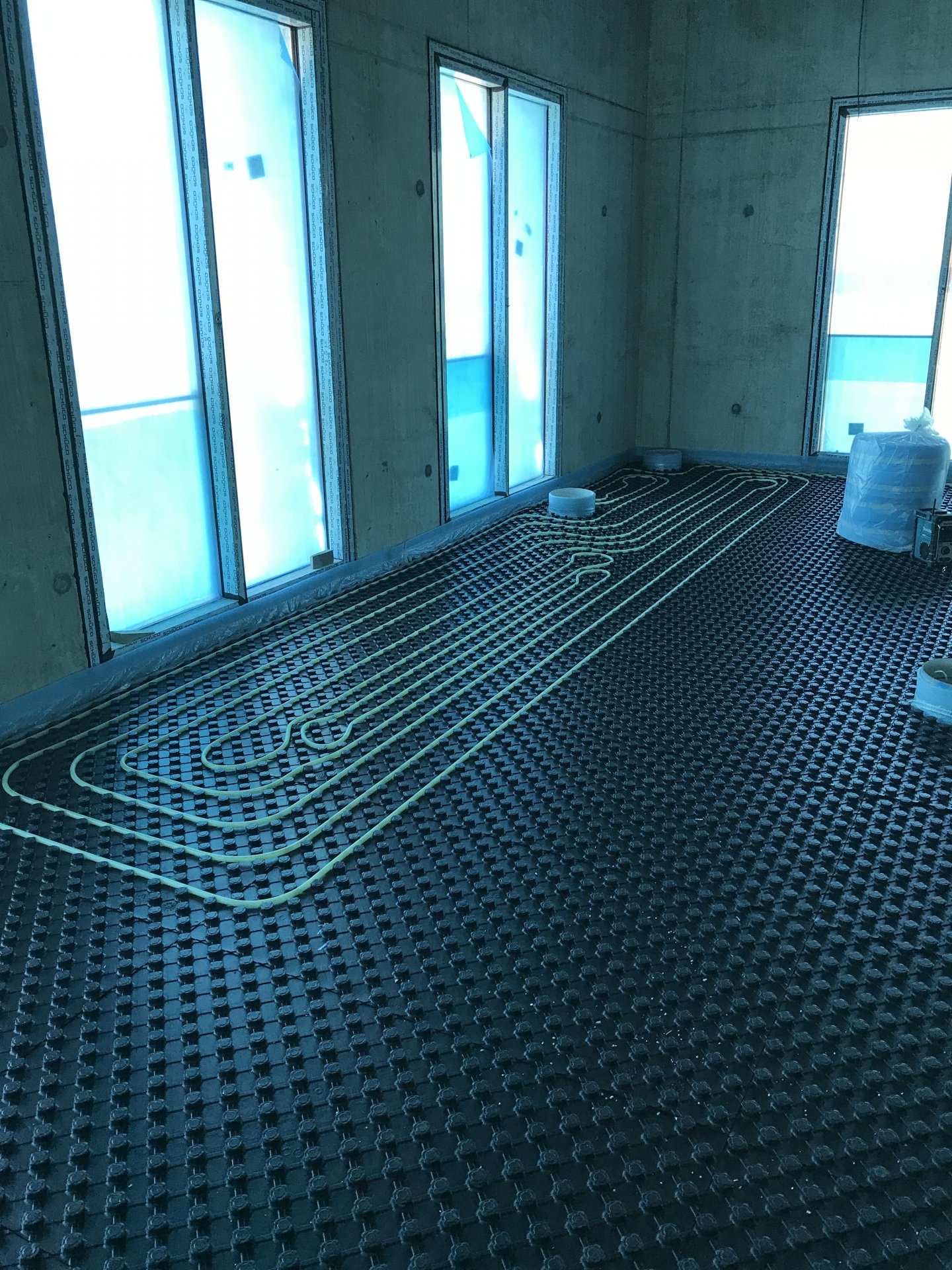

  8. #8 Fabian Weber, 29.04.2021
    16.576
    6.616
    So schön ist die Verlegung mit Noppenbahn.
    Foto von gestern von meiner Baustelle.
