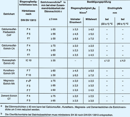

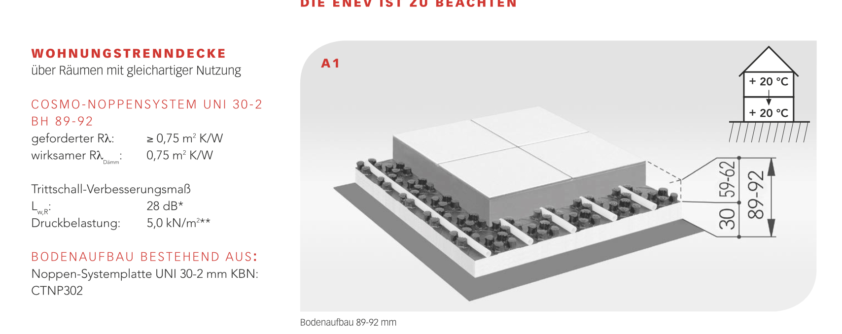

    Liebe Bauexperten,
    die Estrichnenndicke für einen schwimmenden Zementheizestrich CT-C35-F5-S65 mit Flächenlast 5 KN/m2 ist nach DIN 18560 Tabelle 4 mit ≥65 mm angesetzt, richtig? Bei Cosmo mit Systemträgerplatte 30-2 und 20mm Rohr wird der Heizestrich für eine Flächenlast von 5 KN/m2 mit einer Dicke inkl Rohr von 59-62 mm angegeben - das ist kleiner 65mm. Somit nicht DIN Konform - ein beteiligter Planer sagt das Cosmo System wäre DIN gerecht, da das Cosmo ja auch so ausweist.
    Ab wo wird die Estrichnenndicke gemessen, OK Heizungsrohr oder UK Systemträgerplatte? Sehe ich das falsch wenn ich sage, dass das nicht DIN gerecht ist?

    Warum interessiert dich die DIN, wenn der Systemhersteller es so freigibt ?

    Weil ich denke, dass die DIN bindend für den Planer ist - oder irre ich mich?

    Die DIN ist kein Strafrecht sondern ein sehr wichtiger und großer Bestandteil der aRdT.
    Wenn ein Systemhersteller 6mm weniger freigibt dann freu dich doch darüber ! Das ist doch dann absolut fachgerecht.
