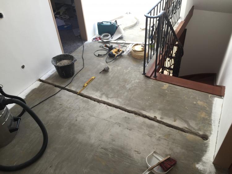

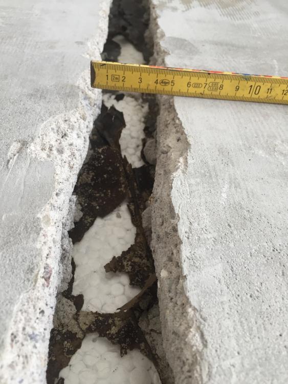

    im Zuge der Sanierung unseres gekauften Hauses (Bj 1982) musste im Estrich-Bodenbelag eine ca 5cm breite Fuge gestemmt werden wegen einer Kabelinstallation.

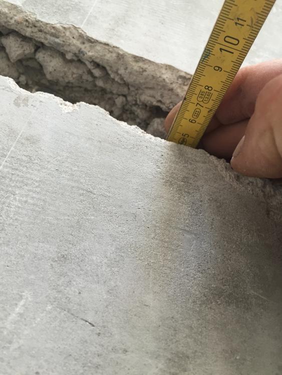

    Die Fuge durchtrennt den Estrich, dessen Dicke ca 5cm beträgt. Somit habe ich nun im OG eine Estrichfläche, die einmal quer geteilt ist.
    Unterhalb des Estrich ist Styropor sichtbar, mit einer dunklen Folie darüber, die aber beschädigt ist bzw recht porös erscheint.
    Wie verschliess ich die Fuge wieder? Estrich/Beton?
    Müssen/sollten die Platten miteinander verbunden werden?
    Wenn ja, womit?
    Wäre für Tipps sehr dankbar.
    Gruss Janko

    Wo liegt denn jetzt das Kabel ? Doch nicht in Höhe des Estriches ? Im Estrich haben keine Leitungen/Kabel zu liegen, weil dies ein schwimmender Estrich ist, so wie es auf deinem Bild ausschaut. Also auf Dämmlage. Gab es keine andere Möglichkeit das Kabel zu verlegen ?!?
    Beide Hälften müssten jetzt wieder kraftschlüssig verbunden werden. Aber dazu werden sicherlich noch anderes was sagen

    Es habt aber einen Grund, das der Estrich 5cm stark ist. Nimmt du nun ein Verlegerohr DN20 oder DN25, bleiben nur noch 2,5cm Estrichquerschnitt übrig. Was haben wir dann ? Eine Schwachstelle, wo der Estrich wieder brechen kann/wird.

    Schlitzen und mit Epoxidharz wird hier wohl nicht gehen.
    Evtl. quer bis ca Hälfte der Estrichstärke mehrfach schlitzen und Stücke von Baustahl einlegen, nachher alles mit Estrich auffüllen.

    Eine DIY-Lösung gibt es nicht! Man kann den Blaumilchkanal mit verdicktem Epoxi schliessen und mit den angrenzenden Flächen verdübeln, aber das ist nichts für BastlWastl und seine Kumpane, sondern für Profis.

    Estrich klammern, vernadeln, Google liefert alle infos. Hier im Forum wurde das auch schon zigfach diskutiert. Wenn Du das nicht hinkriegst dann musst Du eben jemanden holen der das kann, oder wir sind wieder bei meiner obigen Option.
