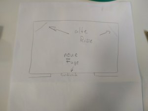

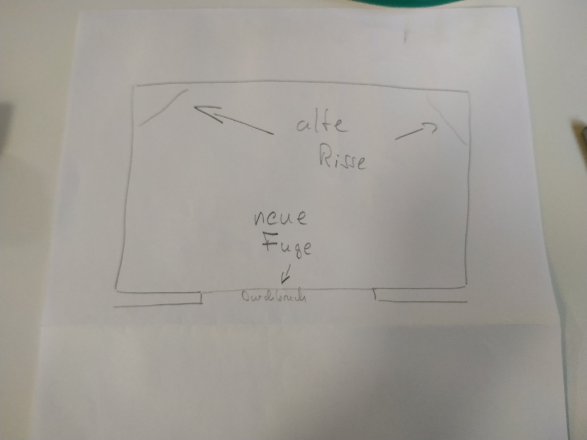

    Hallo allerseits,
    ich habe in einem Raum schwimmend verlegten Estrich (dicke ca. 8 cm). Zu dem Raum haben wir einen Durchbruch gemacht, im Durchbruchsbereich habe ich den Estrich auf die alte Höhe aufgefüllt. Dort hat sich eine kleine Fuge zum alten Estrich ausgebildet. Im ursprünglichen Raum waren auch im alten Estrich Risse drin (s. Skizze). Ich habe vom Estrich alten Kleber abgeschliffen und der Untergrund ist mir zu uneben geworden, sodass ich den Estrich jetzt ausgleichen möchte.
    Meine Frage lautet jetzt: Muss ich die alten und neuen Risse mit Epoxid-Harz ausgießen oder irgendwie behandeln, bevor ich den Estrich ausgleiche? Oder "regelt" das die Ausgleichsmasse?
    Wir werden die späteren Bodenbeläge höchstwahrscheinlich schwimmend verlegen, ganz ausschließen möchte ich Fliesen legen aber nicht ;).
    Dankeschön und beste Altbaugrüße!

    Also ich kann die Frage vielleicht noch etwas präzisieren:
    Kann man mit Ausgleichsmasse Risse im Estrich flicken?

    Hab's vor längerer Zeit gemacht, zwischenzeitlich mit einem Statiker drüber gequatscht. Der sieht das Verharzen von Estrich ohnehin kritisch und meinte, wenn Estrich ältert als 40Jahre ist schwindet er eh nicht mehr und bewegt sich nicht mehr so viel.
    Wir haben ausgeglichen, die Risse waren verschlossen. Nach 3 Wochen, es tauchte zwischenzteitlich kein neuer Riss auf, hab ich Bodenbelag drauf verlegt. Bis jetzt alles okay

    Bei schwimmend verlegten Belägen und Altestrich ist die Rißsanierung eh unnötig.
    Bei verklebten und über die Schwelle verlegten Belägen muß der Riss kraftschlüssig verbunden werden-
    dazu kann das Ausgießen mit Epoxi ohne Einbettung von Wellverbindern genügen,
    wenn es gelingt, den Riß komplett mit niedrigviskosem Reaktionsharz auszugießen.
    Wenn das nicht sicher ist:
    Querschnitte etwa im Abstand von 20 cm in den Estrich schneiden und VA-Wellverbinder einlegen und diese mit Epoxi eingießen- im noch feuchten Zustand mit Quarzsand abstreuen.

    Es kommt auch immer auf den geplanten Oberbelag an. Ein Klicklaminat oder Teppich ist da natürlich nicht ganz so empfindlich wie Fliesen
