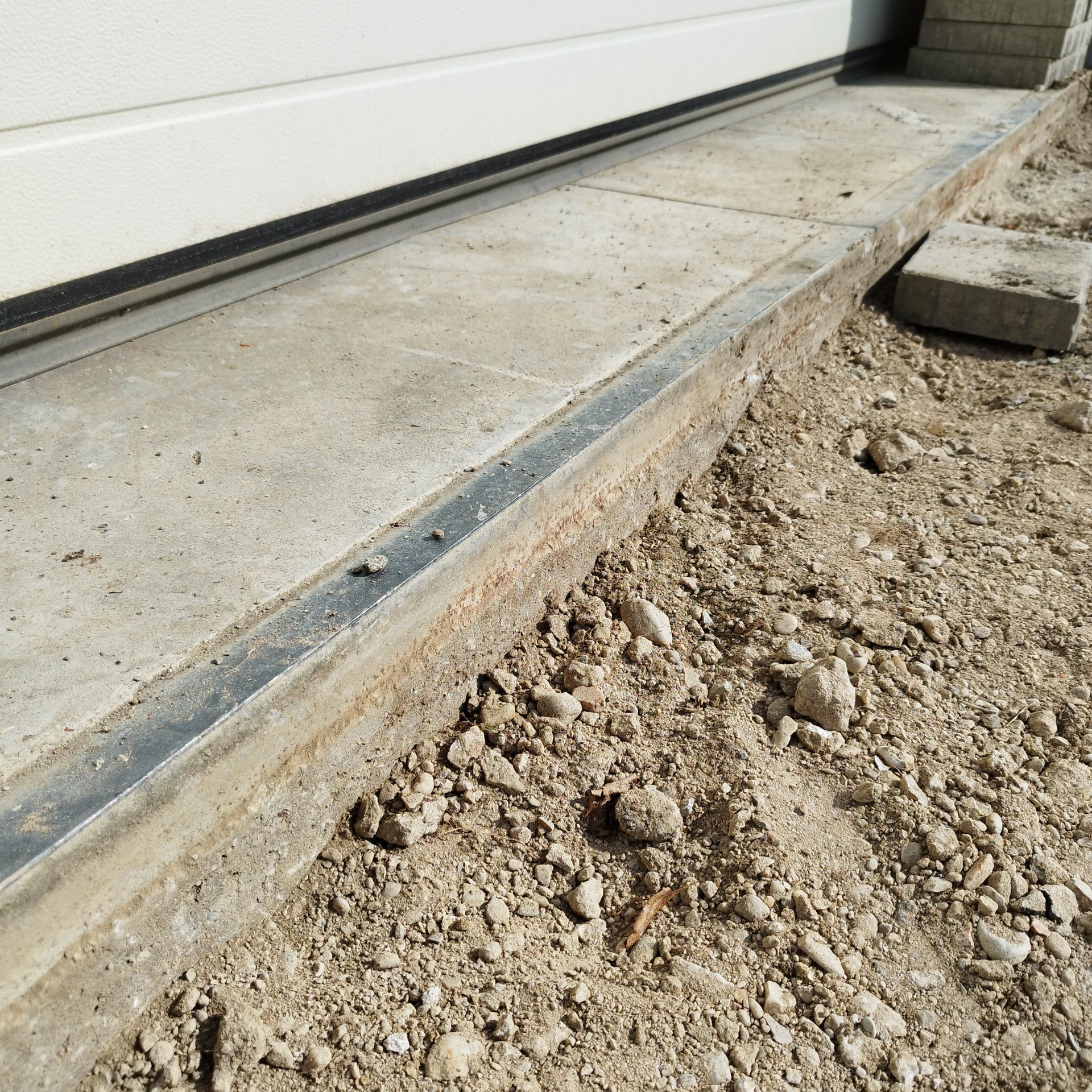

    Werde bald in der Neubaugarage den Zementestrich verlegen.
    Wie wird dabei vorab am besten die Estrichsabschlussschiene(L-Profil) beim Garagentor befestigt?
    Beziehungsweise, muss man diese überhaupt befestigen oder wird das L-Profil einfach gegen den Zementestrich gedrückt. Was ich mir gerade nicht vorstellen kann
    Vielen Dank für Eure Unterstützung

    Wenn der Rohboden eben genug und das L groß genug ist, dann kannst das direkt auf den Beton dübeln. Wenn das nicht geht, dann sind stabile Befestigungslaschen am L angeschweisst und dann macht man es mit denen fest.Fehlt es nur am Höhenausgleich, dann kann man sich auch mit einer Disstanzmontage behelfen. aber bitte nicht irgendwelche Plastikkeile oder sowas unterlegen, wenn, dann schön mit Gewindebolzen und Muttern unter dem L...

    Ah, das heißt ich müsste zum befestigen des L-Profils dieses so drehen, dass ein Eisenteil auf dem Boden liegt und die andere dann vertikal die Trennschicht von Estrich und Außenbereich darstellt.
    Ich kenne das mit dem L-Profil so, dass dieses die vertikale Trennschicht von Estrich und Außenbereich darstellt und das horizontale dann eben oben ist. Und darunter der Estrich eingearbeitet ist.
    Siehe Foto. Die Vorderseite des L-Profils ist leider etwas verdreckt. Denke man kann das Eisen aber noch erkennen.

    Ich sehe auf dem Bild keinen Estrich, das Profil da ist einbetoniert. Ausserdem habe ich Garagen mit bis nach vorne durchgehenden Bodenplatten hier in der Gegend schon um die 15 Jahre lang kaum noch gesehen, das ist nur noch die Machart der hilflosen Selberbauer...
    Ich kann dir gerade nicht weiterhelfen, ich weiß jetzt nämlich nicht mehr wovon Du überhaupt redest, wie das bei dir genau aussieht, wo da ein "L" wieso hin soll, usw...

    Stimmt, das ist einbetoniert. Dachte das kann man vergleichen also theoretisch vom Abschluss her mit dem Estrich genau so handhaben.
    Werde Ihren Vorschlag mit dem Festdübeln des Profils umsetzten.

    L-Winkel reicht doch, nimm aber was kräftiges und bestenfalls Edelstahl.
