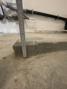

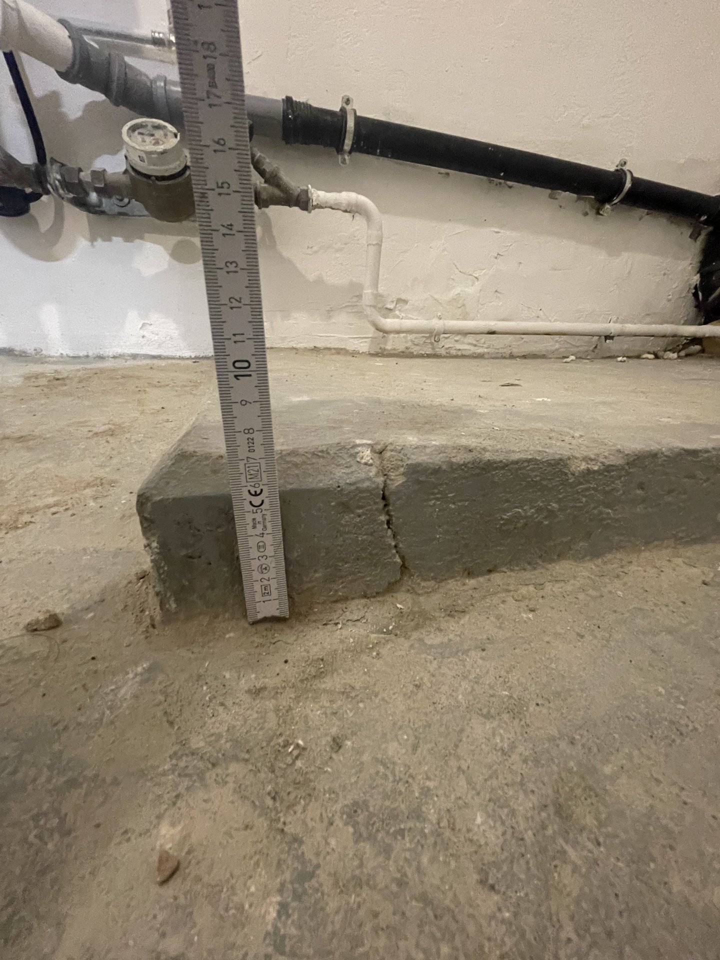

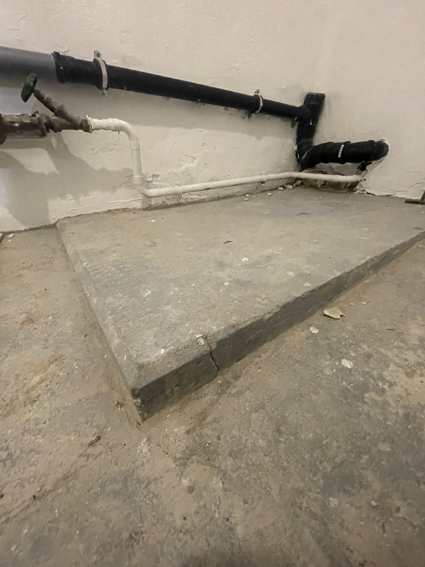

    In meinem Keller würde ich gerne das bestehende Waschmaschinenpodest erweitern.
    Ich mache das zum ersten Mal und will sichergehen, dass ich nichts falsch mache.
    Hier mein Plan:
    1. Schalung aus Holz bauen
    2. Fläche staubfrei bekommen
    3. Tiefengrund auftragen auf alle Kontaktflächen
    4. Schalung ansetzen und sichern
    5. Erste Schicht Estrich verlegen
    6. Weitere Schichten Estrich verlegen
    Meine Fragen sind:
    • Habe ich an alles gedacht?
    • Warum muss man den Estrich in mehreren Schichten auftragen?
    • Muss man zwischen dem Auftragen der Schichten warten bis der Estrich anzieht?
    • Wie bekommt man möglichst gerade Außenkanten hin?
    Danke für eure Hilfe!

    Der Estrich ist beschichtet, du solltest diese Beschichtung abschleifen und die Oberfläche aufrauen. Ansonsten hast du da eine dauerhafte Fuge. Ebenso solltest du den Boden mit grobem Schleifwerkzeug aufrauen.
    Estrich ist Beton, und dieser wird sich nicht so einfach mit anderem Beton verbinden. Hierzu sind Haftschlämme, Zementwasser und ähnliche Hilfsmittel erforderlich, siehe auch:
    Beton auf Beton: Zementwasser als Haftgrund herstellen
    Grundsätzlich solltest du Estrich immer am Stück, nicht Schichtweise gießen und bei dynamischen Belastungen könnte eine Bewehrung oder Faserverstärkter Beton hilfreich sein.

    Waschmaschine und Trockner bewegen sich - das willst du mit dem Sockel eingrenzen.
    Daher sollte sich der Sockel nicht bewegen können, muss also vernünftig mit dem Untergrund verbunden werden.
