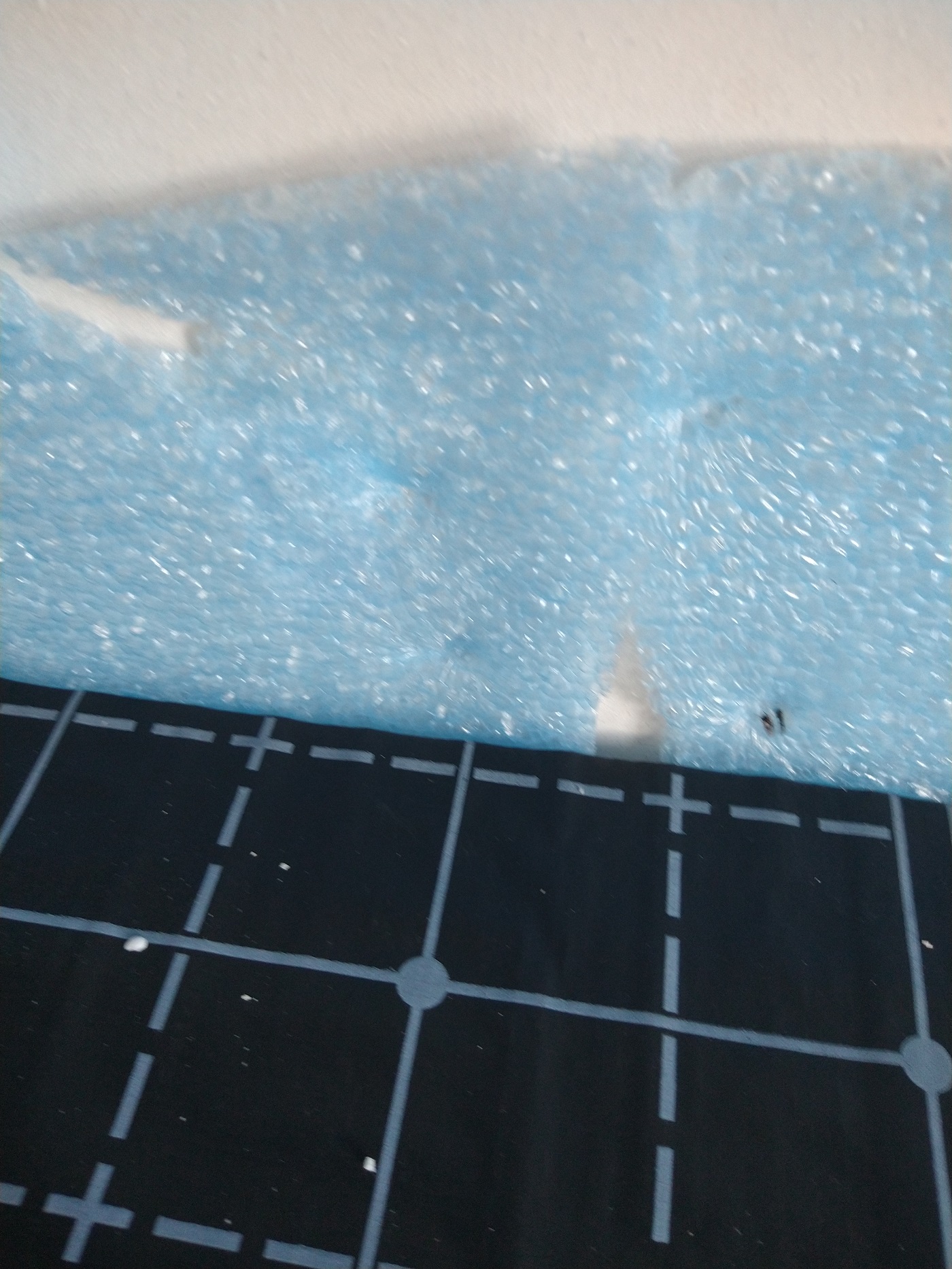

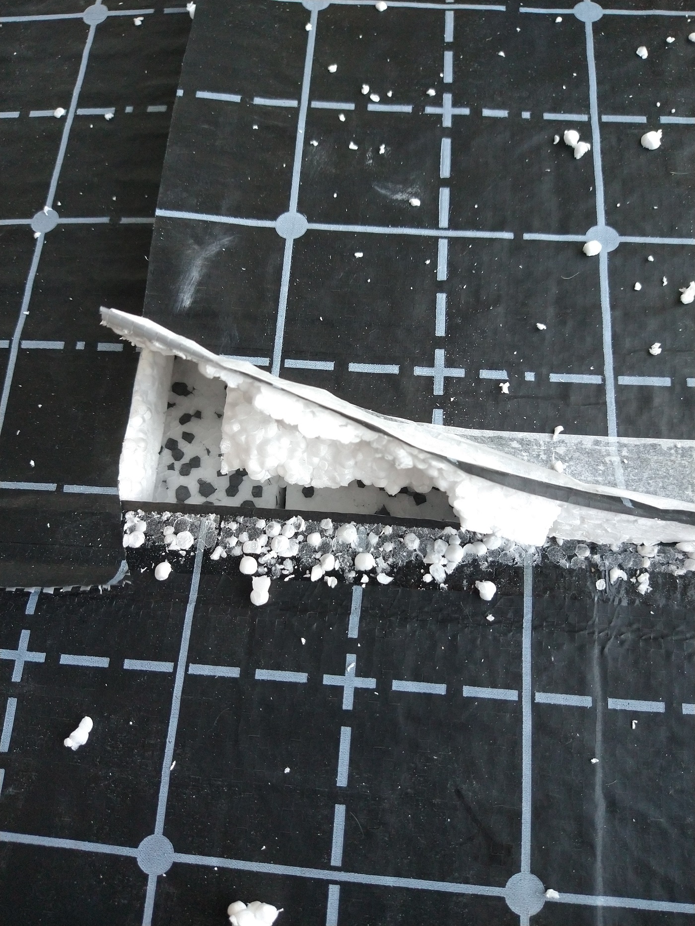

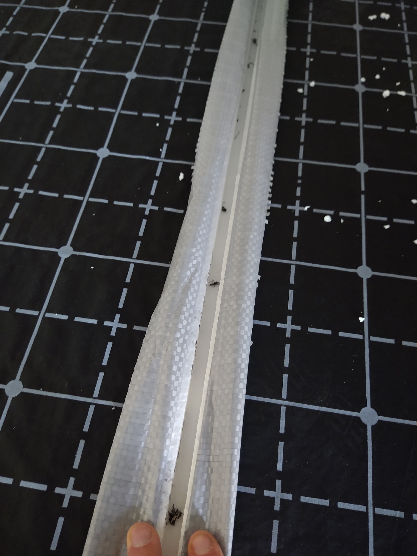

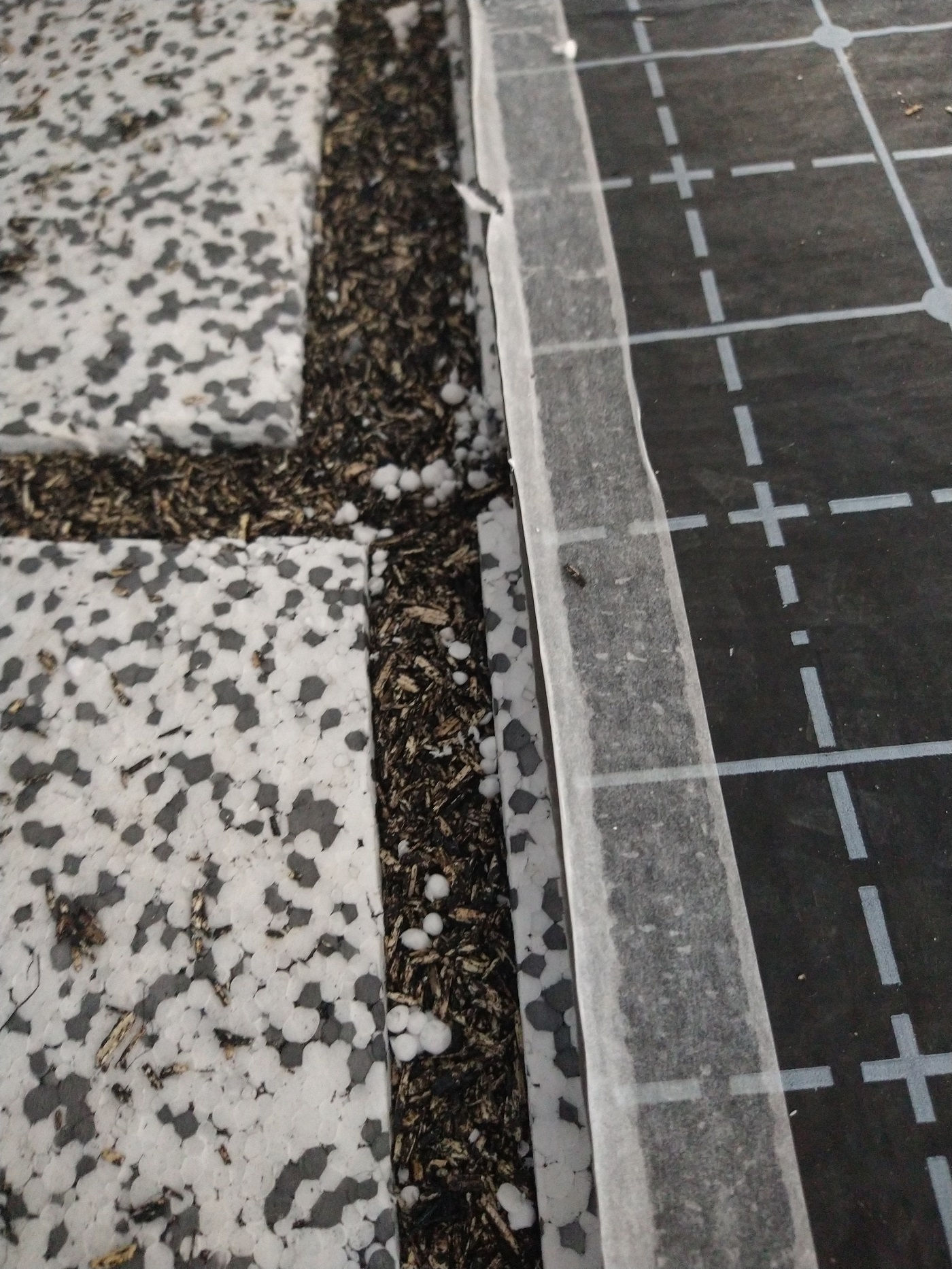

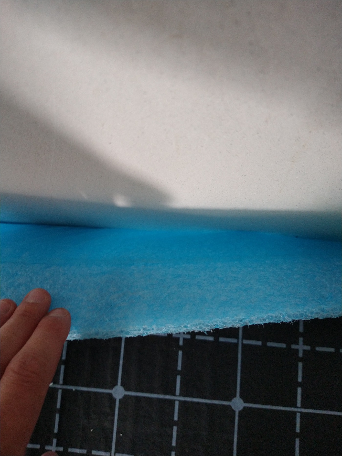

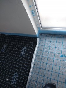

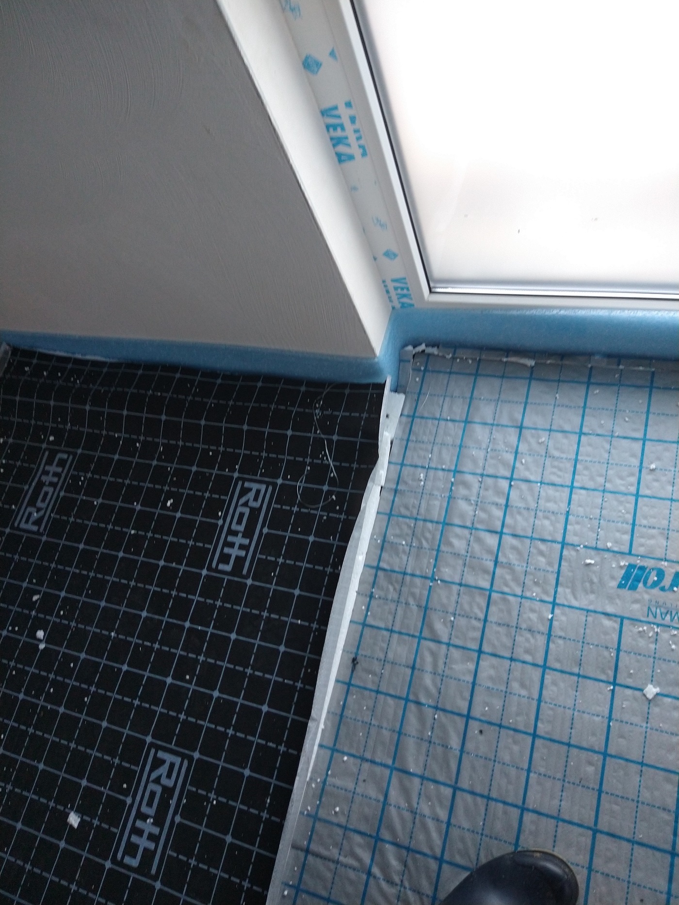

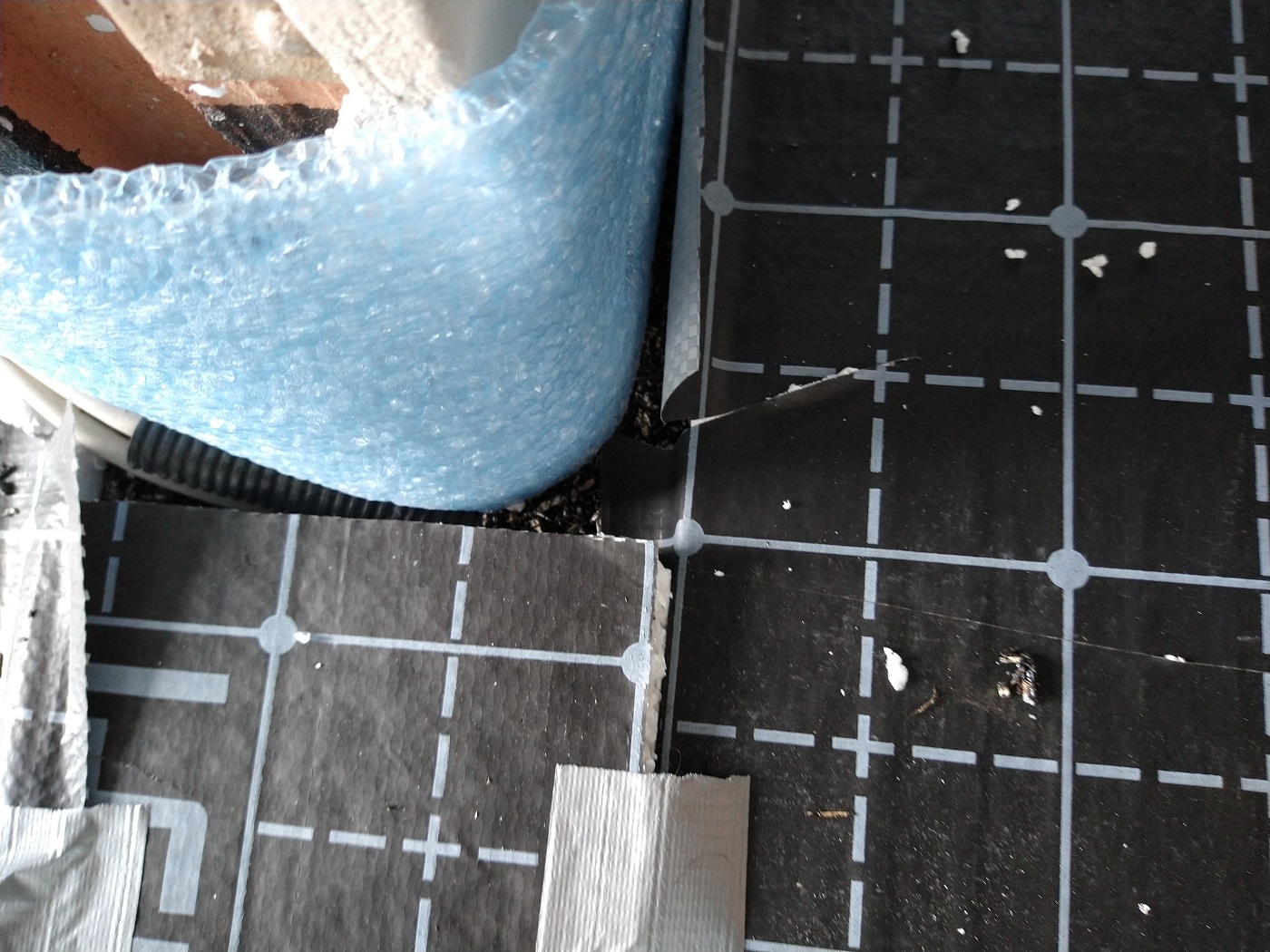

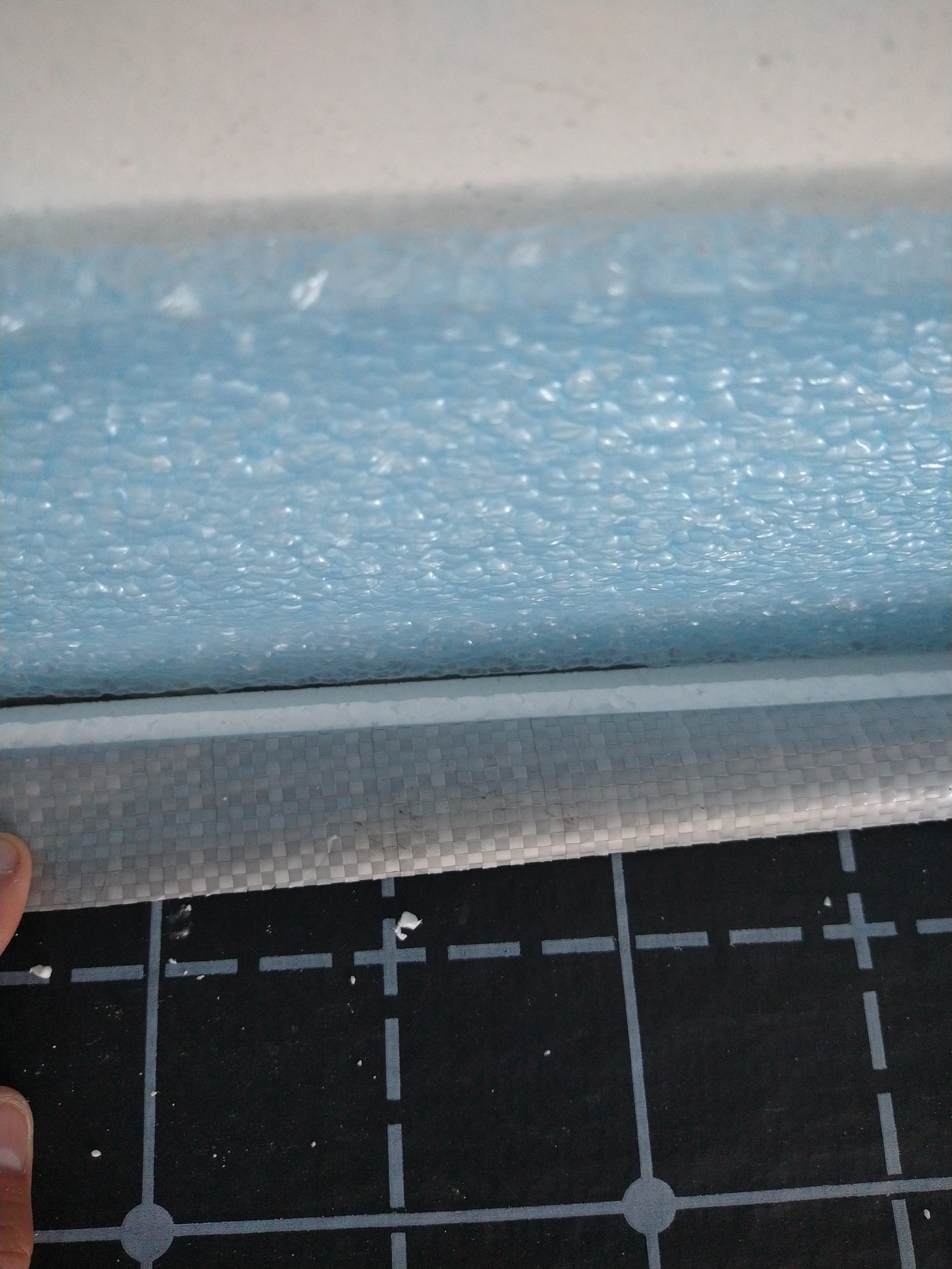

    Moin Moin,
    ich habe mir heute mal die Dämmung angeschaut und wollte eure Meinung dazu hören. Ganz unten ist eine Bitumschicht. Dann weißes Styropor, darauf dann die Dämmung für die FBH.
    Daher meine Fragen:
    • Die Mehabitdämmung zwischen den Rohren und Kabeln muss doch mindestens auf Styroporhöhe sein, damit sie hinterher auch verdichtet werden kann oder? Sie liegt nur locker drin mit 1-2 cm unter Kante.
    • Der Randdämmstreifen ist mehrmals unterbrochen und nicht richtig verbunden miteinander.
    • Die oberste Schicht, auf die die Fußbodenheizung kommt, hat Lücken, liegt nicht richtig an der Wand an und ist nicht richtig verklebt. Estrich kann also zwischen laufen und nach unten durchlaufen bis zur ersten Styroporschicht.
    • Der Randdämmstreifen ist teilweise mit der Folien nach außen zur Wand gelegt.
    • Der Randdämmstreifen wurden teilweise mit Nägeln befestigt, die hinterher im Estrich liegen (Schallbrücke)?
    Ihr sehr sicherlich noch mehr. Ich habe mal ein paar Bilder hochgeladen.
    Vielen Dank!

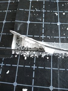

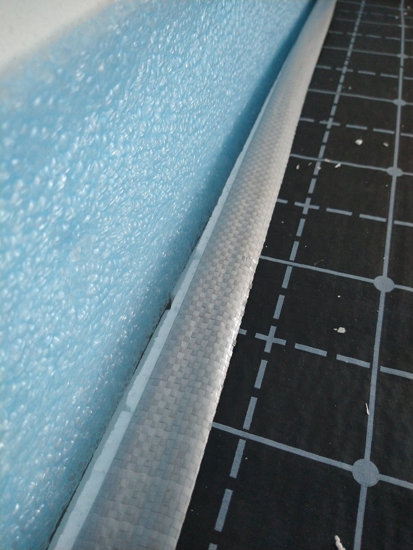

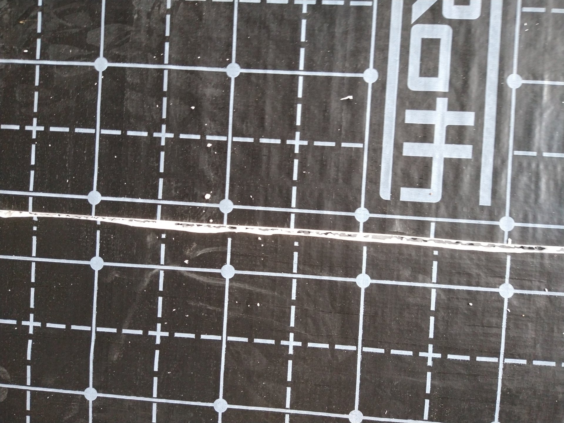

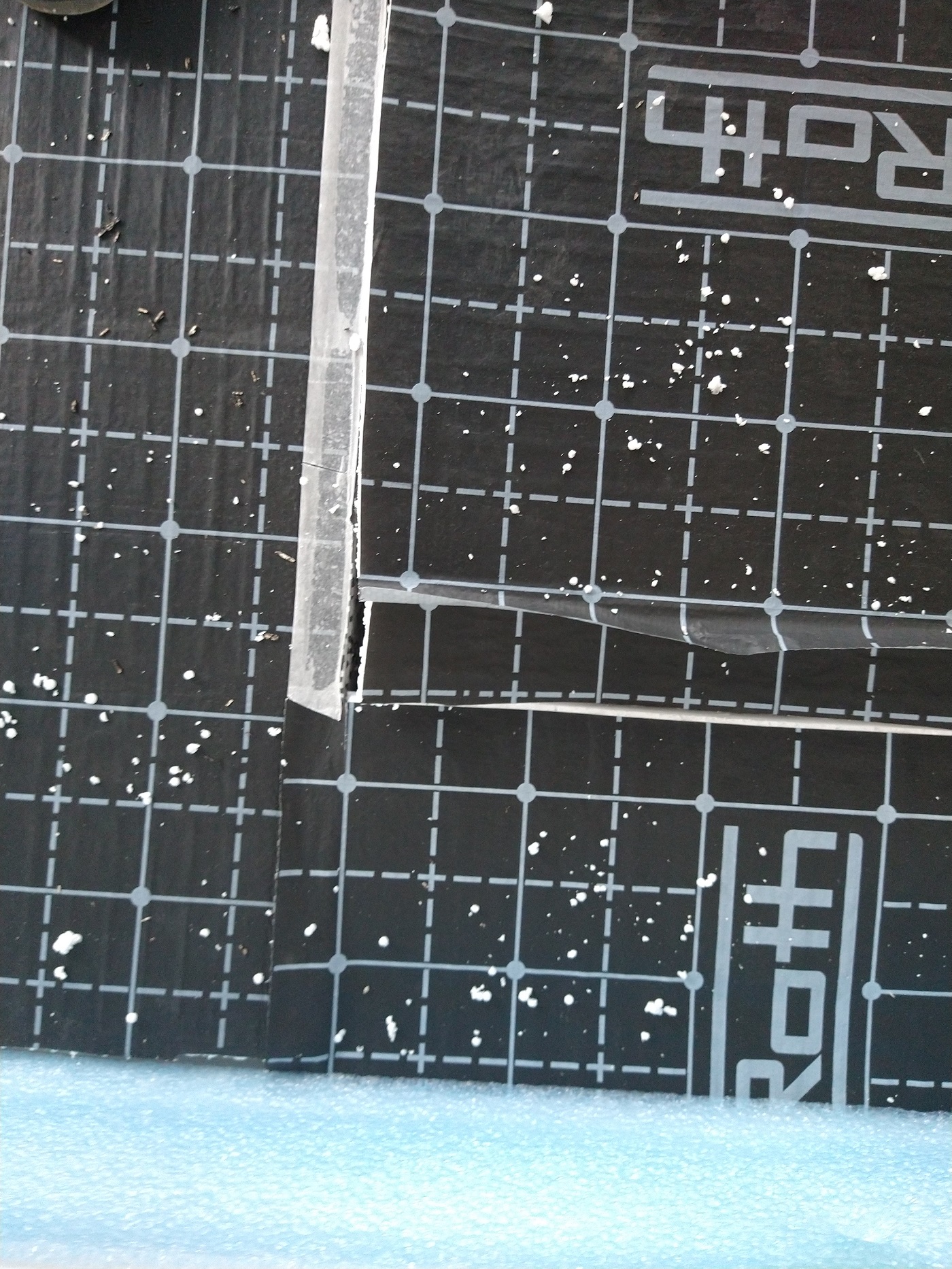

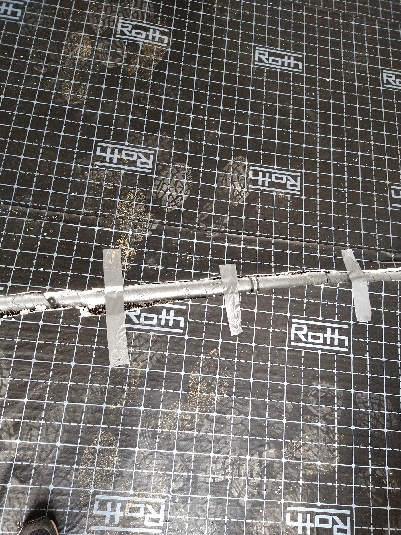

    Noch weitere Bilder angehängt

    Mach denen klar, dass die die Mängel beseitigen sollen mit dem Hinweis dass die froh sein können dass du vorher darauf hingewiesen hast.

    Wie dick ist denn die Dämmschicht und wie hoch ist der gesamte Aufbau der FBH?
    Eine einzige Schallbrücke genügt um die Wirkung der gesammten Dämmung zunichte zu machen.
