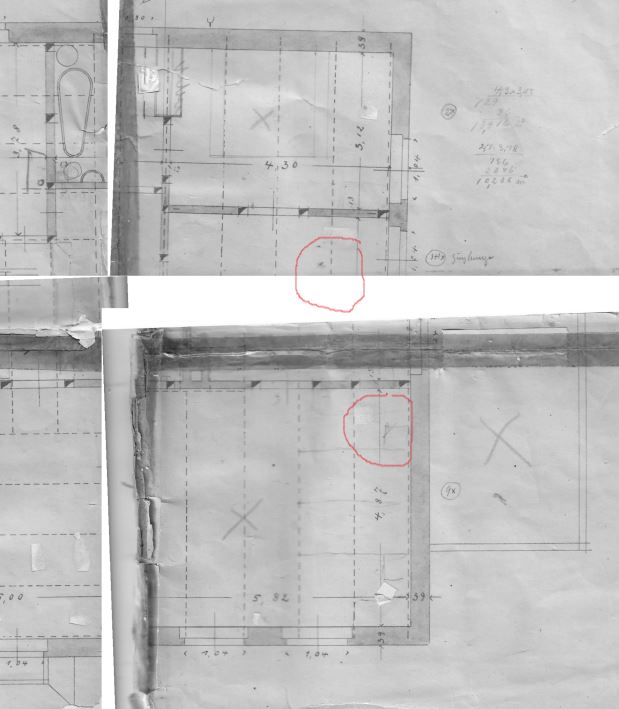

    wir wollen einen Durchbruch durch die Decke für eine Spindeltreppen machen. Der Bau aus 1900 hat einen Dielenboden und sicherlich tragen die Holzbalken die Decke. Als Anlage die Zeichnung die ich zwar habe aber nicht lesen kann. Ist das gestrichelte die Holzbalken. Rot markiert sollte der Durchbruch hin.
    Kann man sowas bedenkenlos machen?
    Wo sind die Fallstricke?
    Welche Spindeltreppe die auch als eye-Catcher dienen soll könnt ihr empfehlen?
    Wo liegt sowas preislich im Paket in etwa?
    Müssen die Balken ggf. gestützt werden, wenn man so rangeht?
    Gruß Chris

    Nein. Das ist ein extremer Eingriff in die Statik der Decke. Außerdem sorgen die Balken als Zugglieder dafür, dass die Wände nicht nach aussen ausknicken. Ich habe da große Bedenken und würde das Vorhaben zuerst mit einem (Altbau-) erfahrenen Zimmermann und/oder Statiker durchsprechen, bevor ich da weiteren Gehirnschmalz investiere.
    Keine. Das passt einfach nicht zum Haus. Davon ab ist so eine Spindeltreppe äußerst bescheiden zu begehen.

    Erstmal gilt das, was @VollNormal geschreiben hat. Ich würde hier sogar nur auf einen Statiker verweisen.
    Sofern dieser die Berechnung gemacht hat kannst du dich drauf verlassen dass das passen sollte.
    Da mein Gebäude aus 1910 stammt und somit nur 10 Jahre älter ist hier vlt. mal meine Hinweise:
    * Mein Statiker hat mich 100€ netto gekostet. Hier war die An/Abfahrt schon mit drin.
    Ich saniere grundauf. Sprich: Alte Holzdecke und Holzboden raus und mit HEA140 bzw. HEB140 (in größeren Raum) ersetzt. Dort dann Hohldielen rein.
    * Erst als das Parket geöffnet worden ist, konnten wir das ganze "ausmaß" erst sehen. Denn entgegen der Annahme des Statikers, dass 1-2 Holzbalken eingezogen sein könnten zeigte sich nach der Öffnung ganz anders. Ein H-Träger wo dann mehrere Holzbalken eingepasst worden sind.
    Bei dir könnte es ähnlich sein. Vlt. nicht mit ein Stahlträger.... aber ungeahnte Balken oder eingezogene Wechsel die Statisch ihre Bedeutung haben. Einfach Decke öffnen und was rausnehmen ist i.d.R. "Risikobehaftet".
    ABER: Du könntest Vorarbeit leisten und schauen, was unter deinen Boden liegt. Sollten da keine Balken liegen und die Spindeltreppe passt durch sehe ich da wenig Statische beeinflussung (was die Decke (den Durchbruch) angeht). Beim Boden, der die Treppe aufnehmen muß hingegen schon.
    Sicherlich hast du dir eine Spindeltreppe schon mal angesehen. Da ist (je nach Größe) n ca. 10-12cm Rohr wo dann die Treppenelemente dran hängen.
    Das ganze Gewicht der Treppe liegt somit auf einen recht kleinen (punktgenauen) Bereich. Wenn da nicht genau ein tragender Balken drunter liegt wird das nichts. Vermutlich wirst du da nur ne (geschätzte) 20mm Diele haben. Holzwurm und Feuchtigkeitsschäden die in den letzten 120 Jahren ja durchaus möglich sind mal abgesehen.... wird das einzelne Brett dieses Gewicht auf Jahre sicherlich nicht halten. Und dafür brauchst du halt n Statiker. Oder halt doch n Zimmermann der es dir gleich umsetzt und gleich so dick/fett baut, dass du keine Statikberechnung brauchst weil er dir Z.B. bis in den Keller eine Balken einzieht ;-)
