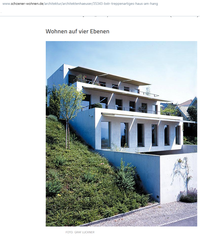

  3. #3 Zwickii, 06.11.2020
    Zwickii
    Zwickii
    06.11.2020
    Es sieht im Grunde genommen, wie im Bild, (siehe hochgeladenes Foto, Link ging leider nicht), aus. Wobei jede "Stufe" eine Etagenwohnung in meinem Fall ist und die Wohnung ist ganz oben, sprich am Hang und am Waldstück.
    Nachtrag: Heißen die vielleicht Terassenhäuser? Grad im Internet gefunden.

    Flachdach / Terrassen ... so wie auf dem Foto ... selbst wenn nun nur mit zwei 2cm Überstand gearbeitet wurde, wird das da nicht der primäre Ausschlussgrund sein! Da gibt es ja praktikable pragmatische Lösungsansätze.
    Meine Wette: Die Details des WDVS (sofern fachgerecht UND ordentlich ausgeführt), werden da die finanzielle Hölle sein :smoke
    Bezogen auf den m²-Preis!
    Und wie gesagt, sofern mal eine Erneuerung der Terrassentüren geplant ist ... auch wenn die etwas kleiner werden ... achte umlaufend und besonders UNTEN auf die ausreichenden Anschlussdicken und Anschlusshöhen von ABDICHTUNG UND WDVS.
    Gerade dort ist eine fehlende untere Anschlusshöhe (wo man beim Tausch vor 2 Jahren nicht dran gedacht hat), Ausschlusskriterium für einige "einfache" Varianten einer Außenwanddämmung.
