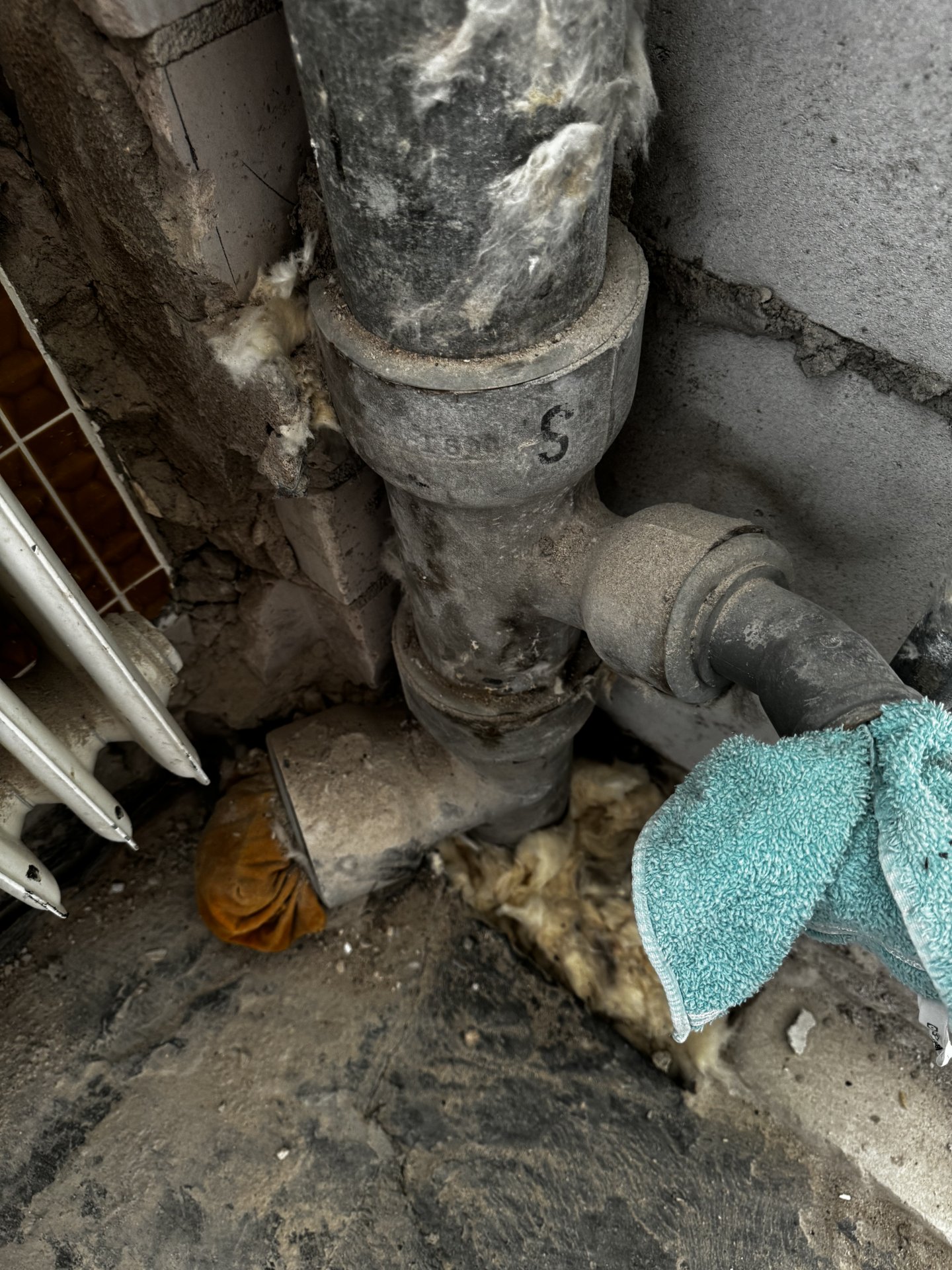

    ich hätte eine Frage und hoffe auf Ratschläge. Ich werde es nicht selbst machen sondern in Auftrag geben, mein Installateur hat allerdings erst in ein paar Wochen Zeit zur Besichtigung.
    Würde gerne schonmal etwas Input sammeln.
    Wir machen aktuell eine Badsanierung, wir haben Bauseits bereits alles entkernt. Unser Wunsch wäre eine bodentiefe Dusche, selbst mit einer kleinen Kante (3-5cm) wäre es okay. Mehrfamilienhaus 6 Parteien.
    Jetzt zum Problem, der Abfluss im Schacht liegt leider sehr weit oben. Wir haben ca. 9cm Aufbauhöhe. Der höchste Punkt beim Abfluss liegt etwa 10-12cm über Rohdecke. 100er Anschluss, dort wird ein reduzierer von 100 auf 50 gesteckt.
    Die Rohre sind aus Eternit, PA1800 also asbesthaltig.
    Gibt es irgendwie eine Möglichkeit den Anschluss tiefer zu setzen, der Schacht ist relativ groß, man kann sich da etwas bewegen.
    Zudem ist die Muffe mit Gummidichtungen gesteckt, klappt es wohl das ganze rein, zur Wand hin zu drehen oder weiter nach unten zu drehen.
    Oder ist hier die Gefahr groß, dass das Rohr brechen könnte oder ähnliches ?
    Die Duschrinne wird direkt beim Abfluss montiert, also ca 30-50 cm davon entfernt.
    Vielleicht hat ja einer gute Tipps.
    besten Dank.

    Ich sehe auf dem Bild zwei Abzweige, einen direkt am Boden, der anscheinend nicht genutzt wird und mutmaßlich mit einem Stopfen verschlossen ist, und darüber einen, in dem ein Reduzierstück steckt. Als Erstes würde ich hier prüfen, ob nicht der untere Abzweig für die Dusche genutzt werden kann.
    Grundsätzlich lassen sich die Teile in den Muffen drehen, ob die noch gängig sind, musst du (oder dein Installateur) probieren.

    Der untere war der Anschluss von der Toilettte, die Toilette kommt aber auf die andere Seite, da ist noch ein Abflussrohr in nem zweiten Schacht.
    in den unteren Anschluss soll ja die Dusche angeschlossen werden mit einem Reduzierer von 100 auf 50. Der obere Anschluss ist dann fürs Waschbecken und den Küchenabfluss.
