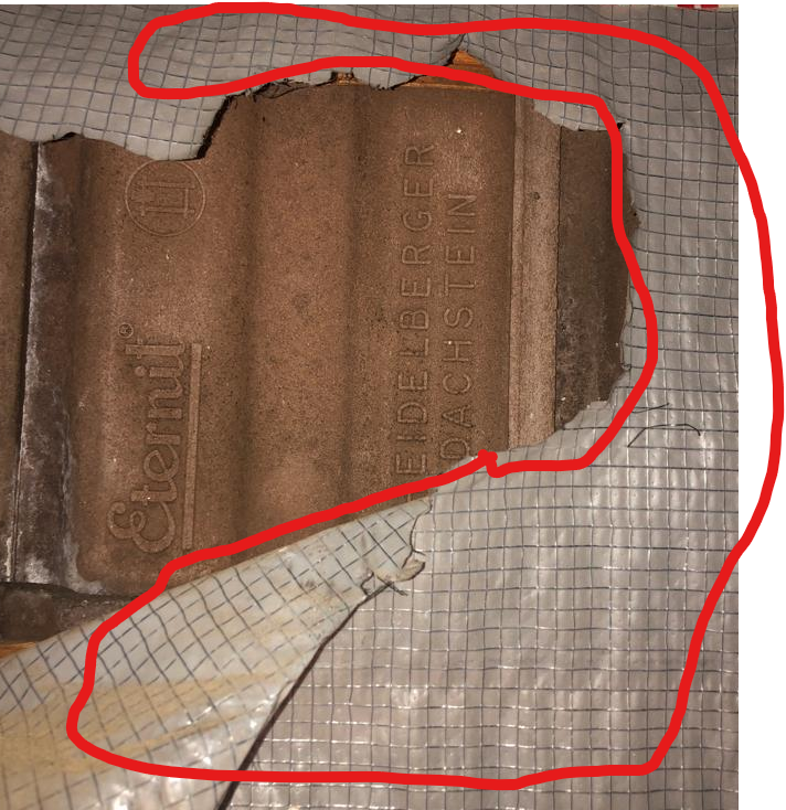

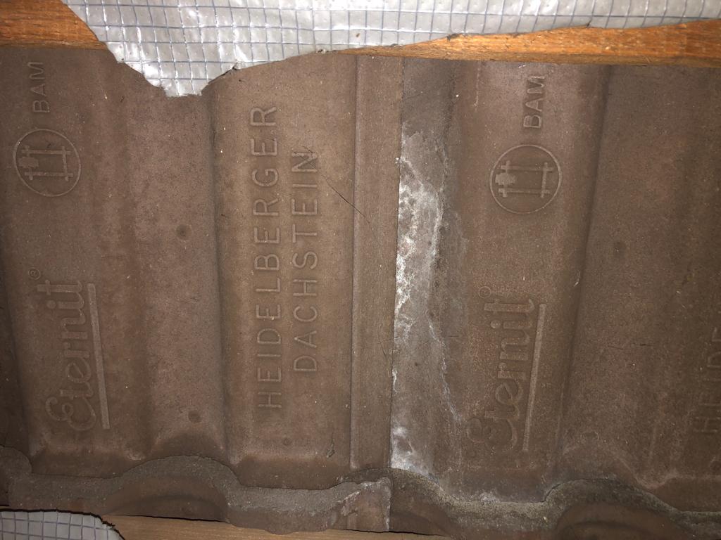

    Allerdings habe ich Frage über das Dach. Ich möchte eine Wohnung zu kaufen und die letzte Etage ist ein Zimmer direkt unter dem Dach. Ich habe mir das angeschaut und habe das Eternit-Logo gesehen.
    Ich weiß, dass es in den 60er, 70er und 80er Jahren viele schwere Probleme mit Eternit gab, und bevor ich die Wohnung kaufe, möchte ich sicher sein, dass das Dach sicher ist und meine Kinder nicht in Gefahr sind.
    Ich habe 2 Fotos gemacht, auf denen die Dachziegel zu sehen waren. Ist es möglich, das Modell zu kennen und anhand des Fotos zu sehen, ob es sicher ist, oder muss eine Analyse im Labor durchgeführt werden?

    nicht alles was Eternit hergestellt hat ist / war schlecht oder Asbest verseucht
    wie soll man anhand der Fotos feststellen ob das Dach sicher ist? Was heisst für dich "sicher"?
    Und am Dach haben Kinder m. M. nichts verloren, weil das kein Spielplatz ist

    Meines Wissens nach enthielten diese Dachsteine nie Asbest.
    Im Zweifelsfall bei Eternit nachfragen oder Probe entnehmen/einschicken.

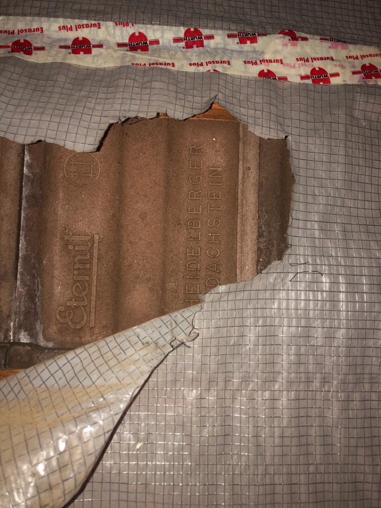

    Die kaputte Dampfsperre /Unterspannbahn ist aber nicht so dolle.
    Was habt ihr mit dem Dach vor ? Ist die Dämmpflicht mit einer Dämmung der OGD erfüllt oder müsst ihr eh noch dämmen?

    Ja sorry, du hast recht.
    Ich meinte, ob ich auf dem Foto erkennen kann, ob dieser Typ als kontaminiert bekannt ist.
    In dem Raum unter dem Dach möchte ich ein Schlafzimmer für das Kind haben, oder nur ein Spielzimmer. Aber im Allgemeinen mache ich mir Sorgen wegen des Asbests.
    Natürlich werde ich das Dach von innen isolieren.

    selbst wenn da Asbest enthalten wäre, hätte das keine Auswirkungen, solange du die Dachsteine nicht bearbeitest,
    außerdem soll das verkleidet werden, somit besteht eh keine Gefahr, aber Sicherheit bringt nur eine Analyse
    da hat der @simon84 absolut recht

    Was is das? --> Die kaputte Dampfsperre /Unterspannbahn ist aber nicht so dolle
    Die graue?
    Es gibt nur zwei "Löcher" in den ganze "Zimmer"
    Kann man das einfach reparieren?

    Wenn das Dach zwischen den Sparren gedämmt wird, muss die Unterspannbahn ohnehin raus, da die relativ dicke PE-Gitterfolie sicher einen hohen Diffusionswiderstand hat. Dass die Folie über die Jahre zerbröselt, ist normal, da die Sonne die Dachziegel im Sommer sehr aufheizt. Leider kann man, ohne das Dach von außen zu öffnen, kein heute übliches diffusionsoffenes aber Wasser ableitendes Vlies einbauen.
