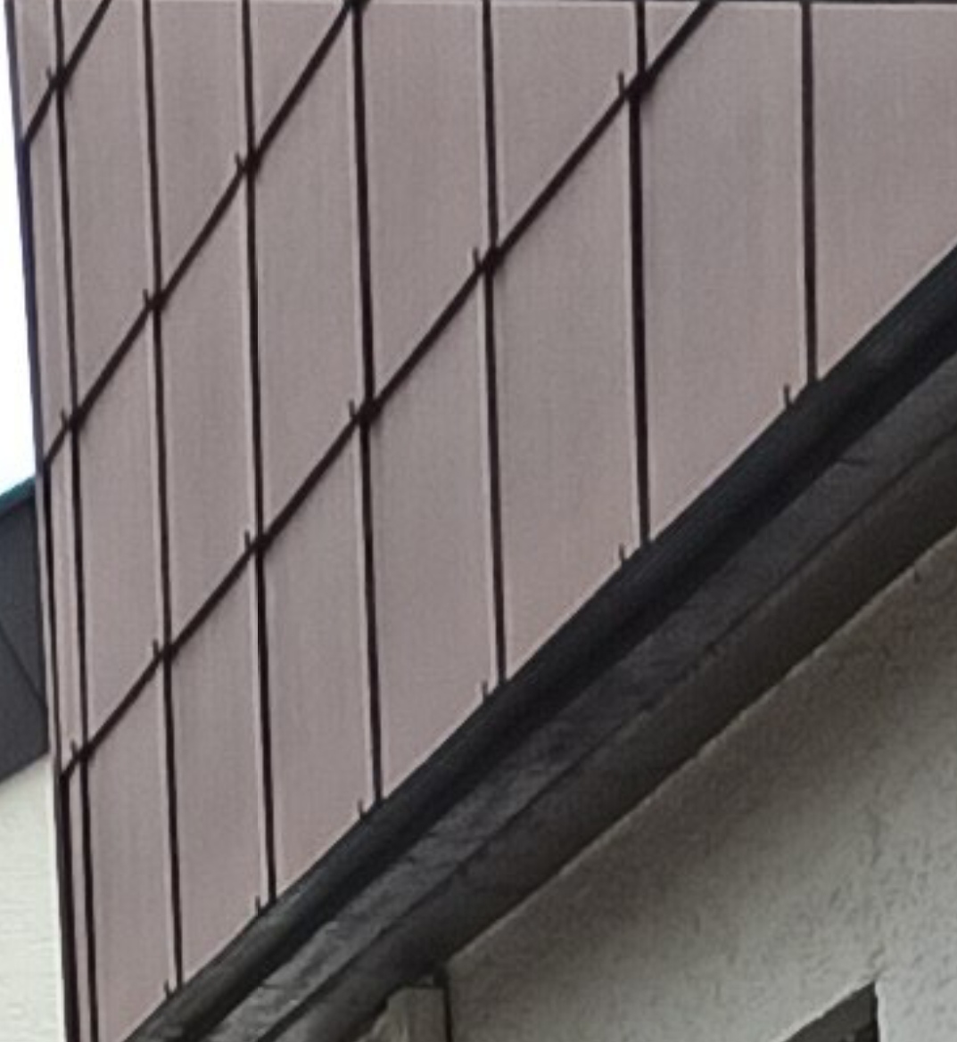

    Kann man an an einer Eternit Fassade eine einzelne Platte tauschen?
    Hintergrund ist, dass eine Platte am Giebel nach unten hängt. (Vielleicht Nagel durch geröstet?)
    Kennt jemand den Aufbau? Haken, Nagel?

    Ja kann man tauschen, aber dafür brauchst du spezielles Werkzeug. Ein Dachdecker-Reparatureisen. Damit kannst du die 2 verdeckten Nägel herausschlagen. Wird für ein Laie ziemlich tricky. Wenn es doof läuft machst du noch mehr kaputt.

    Okay verstanden, muss halt noch ein paar Jahre bis zur Dach Sanierung durchhalten.
    Hätte ja ein Loch rein gebohrt und nen Nagel hinterher, aber bei Asbest gibt's sicher Ärger.
    Vielleicht hält Silikon vorübergehend.

    Nimm kein Silikon, nimm einen Konstruktionskleber. Der kostet nicht viel mehr, hält aber deutlich besser.
    Nageln ist doof, den die Latten federn gerne beim nageln. Schrauben ist viel angenehmer.
    Wie geht das alte Sprichwort?:
    " Wo kein Kläger, da kein Richter"
    Damit kannst du jetzt machen was du willst ;-)
