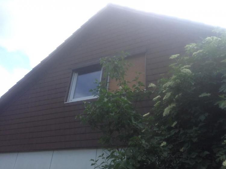

    habe ein Haus gekauft. (Baujahr 1973)
    An der Fassade hängen Platten (siehe Bild).
    Ist das Eternit?
    Oder unter Umständen asbestbelastet?
    Gibt es andere Schadstoffrisiken bei dem Baujahr?
    Danke.

    Weitere Problemfelder könnten die Kleber des Parkettbodens sein, der Bodenbelag, die Rohrleitungsdämmung, die Holzschutzmittel im Dach und so weiter und sofort.
    Zu der Zeit wurde munter alles verbaut, für das Du heute auf der Deponie verhaftet wirst.
    Also nichts für ängstliche Gemüter, die womöglich noch Fortpflanzungsabsichten haben.

    Hol dir eine Platte zerbrich sie in der Mitte natürlich mit Schutzanzug mundschutz usw. Und guck ob an der Bruchstelle hellgraue Fasern zu sehen sind.
    Falls es Asbest ist . Montier sie vorsichtig ab ohne sie zu beschädigen und bring sie zu Deponie.
    Bei uns kostet die Tonne 138 Euro + ca 10 euro pro Asbest BigBag.

    da übertreibt Fred aber leider ganz und gar nicht.
    Häuser aus diesem Baujahr sind wahre Sondermülldeponien.
    Die Platten kann man natürlich so abmontieren wie du das beschreiben hast,
    man kann auch 5 Schachteln Zigaretten am Tag rauchen
    und sich den Schädel gegen die Wand hauen.:mauer
    Alles nicht gesund, aber machbar.

    Der Makler sicher nicht. Der Verkäufer eventuell, wenn er es wusste.
    Aber das mit den Eternitplatten ist doch allgemein bekannt.
    Isolierung von Heizungsrohren evtl. und evtl vorhandene Dachdämmung ist auch noch interessant, sonst wurde glaub schon alles genannt.
